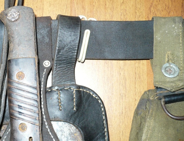

  19. nait
    nait Stabsfeldwebel
    2.505
    Ответ: Чехол на лопатку
    Вот родная петля,с учётом того,что кожа подсела у Андрея нормально всё
  20. морячок
    морячок Feldwebel
    934
    киев украина
    Ув комрады все на самом деле оч просто лопата и чехол за последние 100 лет не менялись а ремень на ПМВ был шириной 55мм потому петля на чехле осталась широкой.
