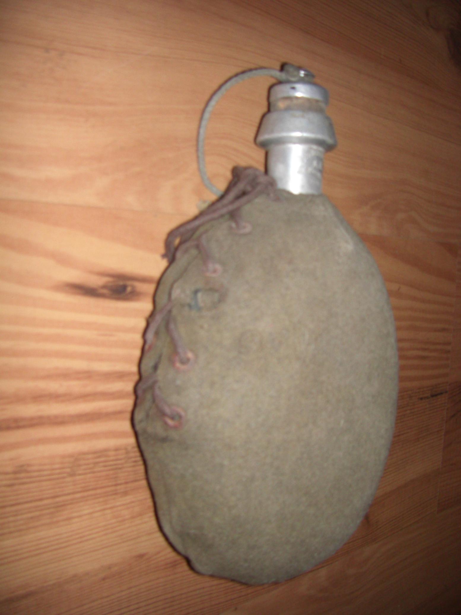

    вот мои, почти все склад, и только на образца 36 на шнуровке, а на стекло он просто МАЛ:D:beer: к слову, на втором выборжце, чехол с шелевками уже - штамп 41 год

    на пуговке видел с клеймом 36 и 38 года, на РИА были такие чехлы, такие же на стекло

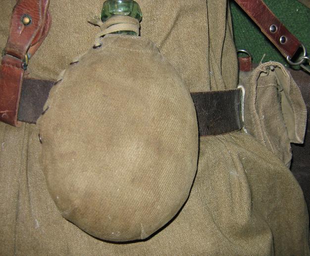

    а вот на царя, подойдет, т.к. фляга меньше, допускаю что могли носить царские со шнуровкой

    а вот и фото, царь, в чехле со шнуровкой

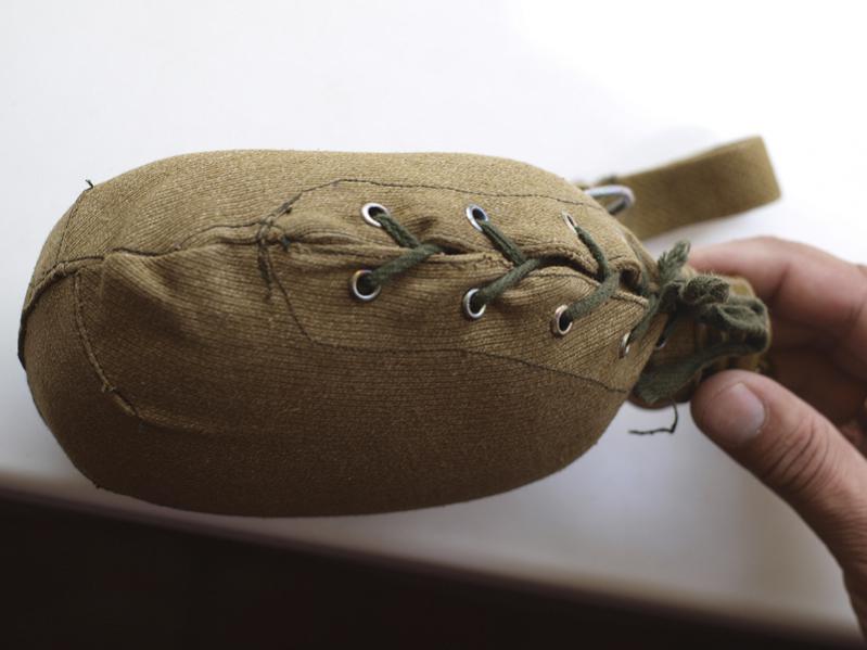

    Подниму тему.Нашел человек лекала на чехол шнурованный,помучился,по размерам таки пошил:smile_12: Оказалось что на аллюминиевую флягу он великоват по высоте,а на стекло подходит в идеале.
    И еще вопрос - материал правильнее всего какой взять на пошив ??? Или и в то время шили с чего горазды ?:rolleyes:

    Для этого чехла - только шароварная диагональ (в двойной рубчик).

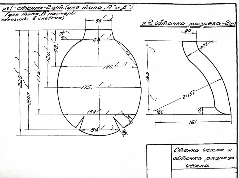

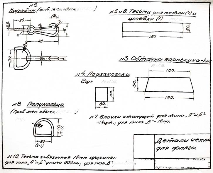

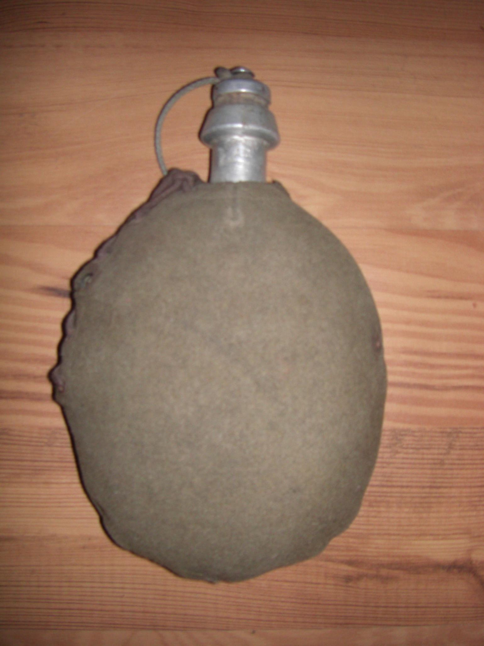

    Пытался пошить по вот этой схеме.Я так понял что есть два типа чехлов со шнуровкой.
    4 користувачам це сподобалось.
  22. Старий Похабич
    Старий Похабич Moderator
    7.446
    Бишівська Хунта

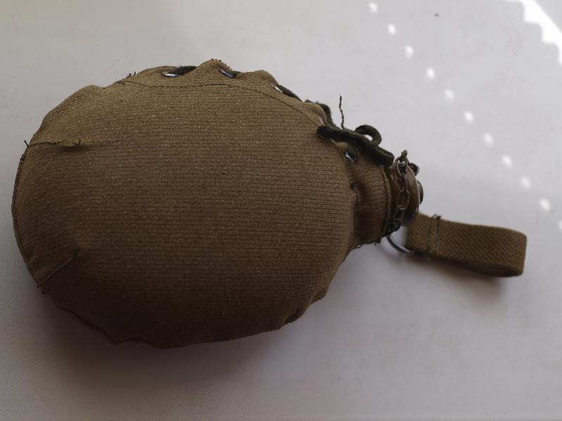

    Просьба сильно не пинать, шил на американской машинке 1912 года выпуска, которая досталась мне как раритет, вот что получилось.Для обычной фляги сА горлышко сильно короткое а для стекляшки в самый раз. А вообще хотелось бы услышать мнения , если так пошить из правильной ткани,насколько неудачная попытка сноводельничать?
    5 користувачам це сподобалось.
  23. Старий Похабич
    7.446
    Бишівська Хунта
    Вот, по просьбе Салоеда Аскабаныча пошил ему чехольчик .Интерестно выслушать мнение что не так.Ткань шароварная, двойная диагональ. В жизни выглядит лучше , чем на фото. идеально подходит на стеклянную флягу.

    оботрется, засалится))) ит будет гут! хороший чехол
