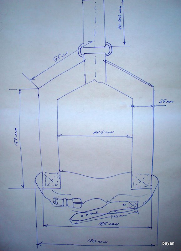

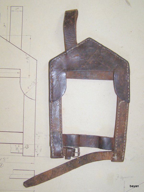

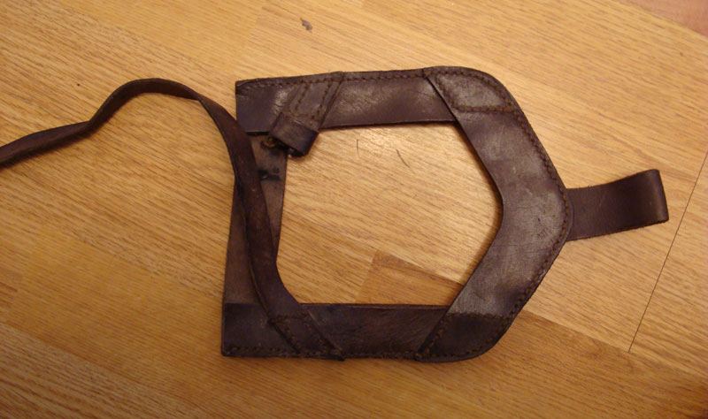

    Присоединяюсь к коллеге....и дополню - имеется ввиду кожанный рамочный, как на фото. Можно, конечно, попытаться в масштабе высчитать, но погрешности будут стопудово, а кожа нынче в цене.

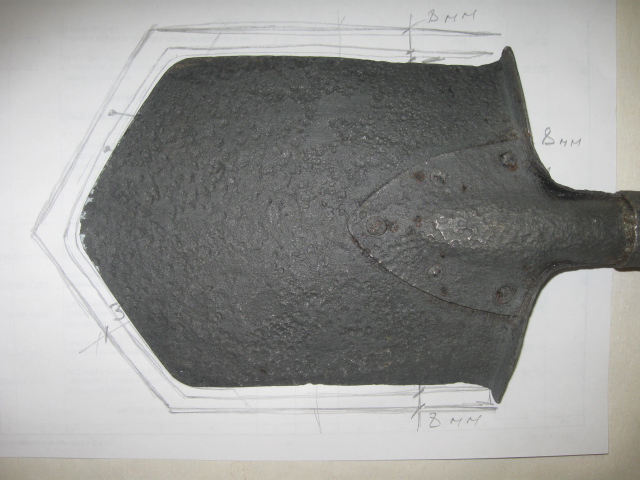

    Попробуйте приложить лопату к листу бумаги, и обвести. Добавьте 5 мм по периметру , это будет внутренний размер чехла. + 28 мм(Точно не помню) по периметру будет наружный размер чехла. Из бумаги вырезаете две штуки
    В первой от наружного края отступаете 28 мм (точно не помню) и вырезаете "дырку" теперь у вас есть две половинки закрытого чехла на саперную лопату. Размеры ремней и петель под ремни можно уточнить на Jurgen.forum

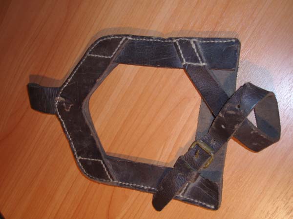

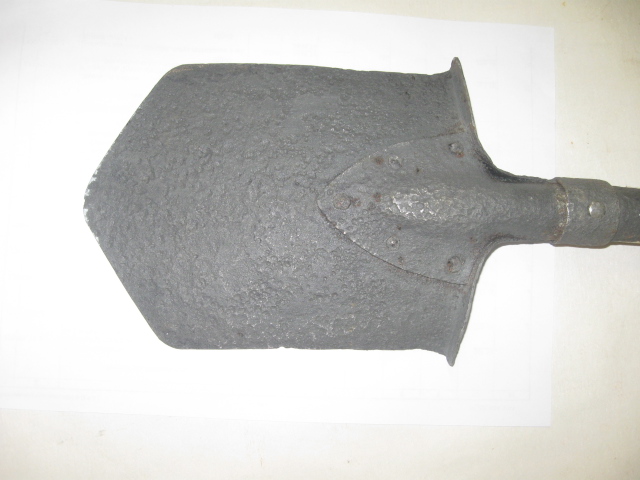

    Есть пара фото чехла на пятиуголку.
    Хотя лучше напрямую обратиться к автору этих фотографий, он по лопатам и чехлам спец. Вот его ЖЖ:
    http://zhab.livejournal.com/139347.html

    Это я имел ввиду

    Спасибо огромное, Анатольевич, с этим уже можно работать :smile_12: ! Нижняя перемычка тоже 28, судя по всему?

    Нижняя перемычка 17 мм

    Стоп-стоп, господа! Анатольевич, земляк, вы размеры с чехла немецкой лопаты похоже брали...совпадают один в один. Здесь же явно ширины другие.

    Габаритные размеры всех малых саперных лопаток во всех армиях всего Мира практически идентичны. Различия только в крепеже держака и в "квадратности/пятиугольности".

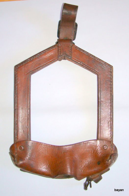

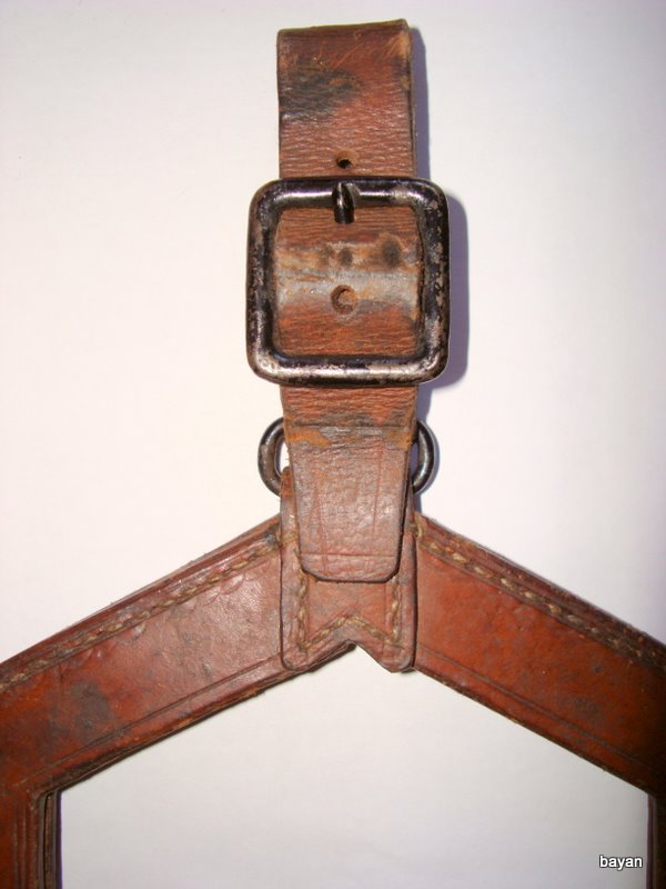

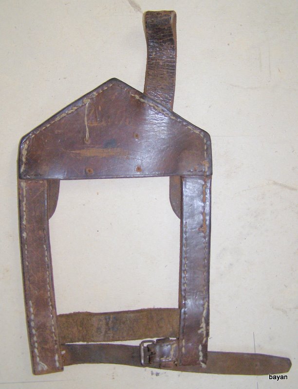

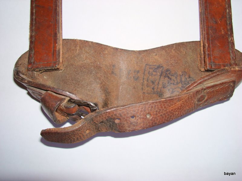

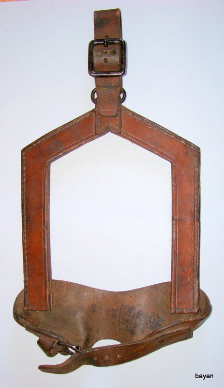

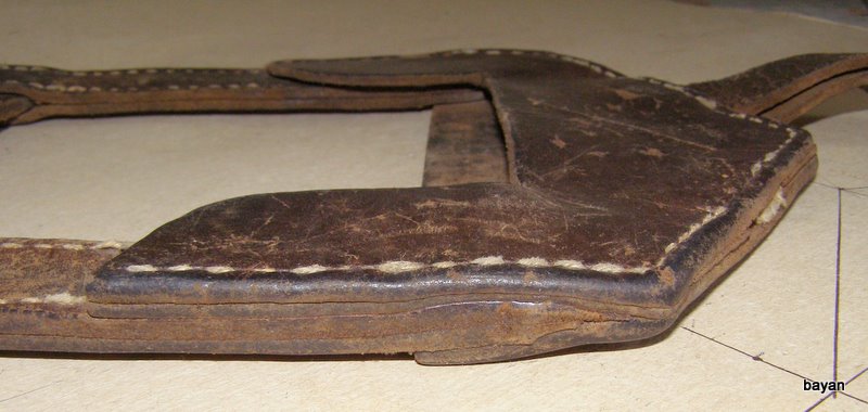

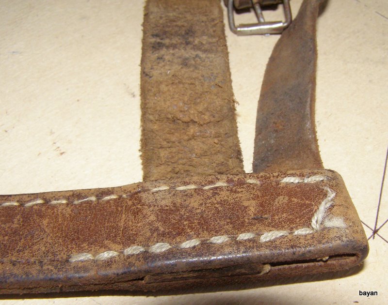

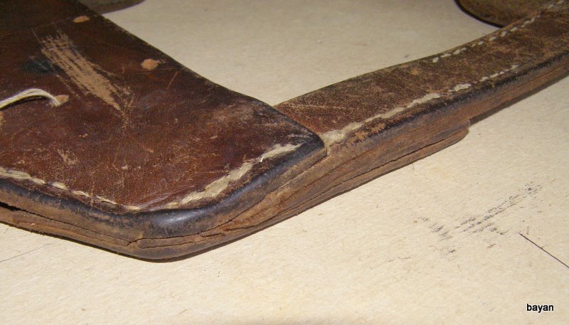

    Мир не без добрых людей! Откликнулся человек! Есть наброски пятиугольного чеха 1837 года.
    Другие, к сожалению, у него будут на руках только в августе :(.

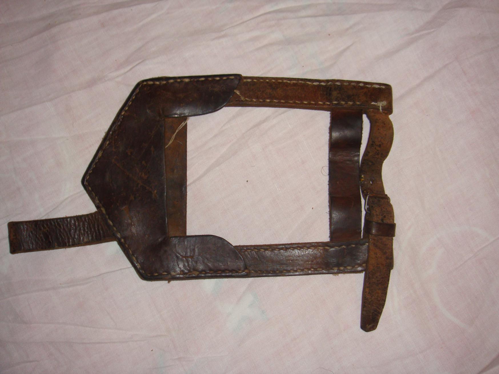

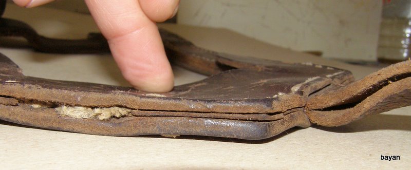

  16. Nemo ne kapitan
    Nemo ne kapitan Майор Зябликов
    2.439
    Одесса

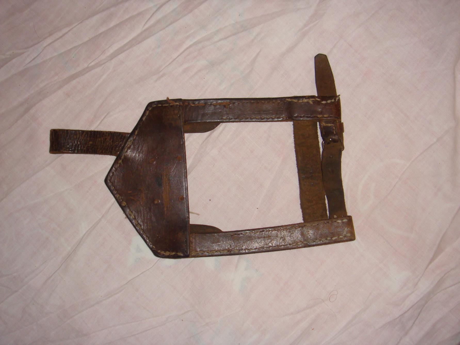

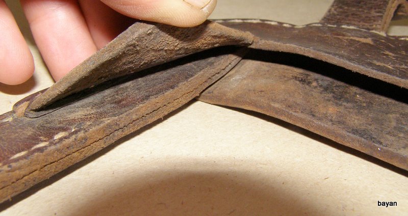

    С такого снимать?
    "Пиптик" один утерян :mad:
  17. Дед Которыб
    Дед Которыб Добрый Инквизитор
    3.792
    конечно. в этой теме собирается информация о всех пятиугольных чехлах.
    сейчас чехол может быть не интересен, но однажды кто-то сто раз скажет спасибо за информацию.
    конечно снимать. Спасибо.

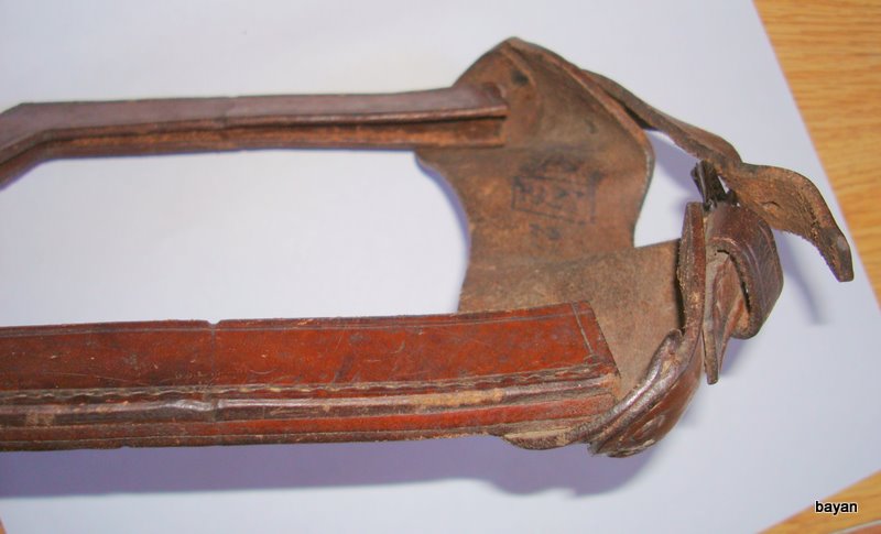

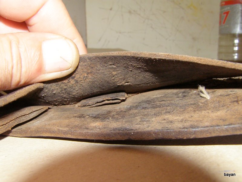

  18. bayan
    bayan Leutnant
    2.946
    Одесса
    Снято...

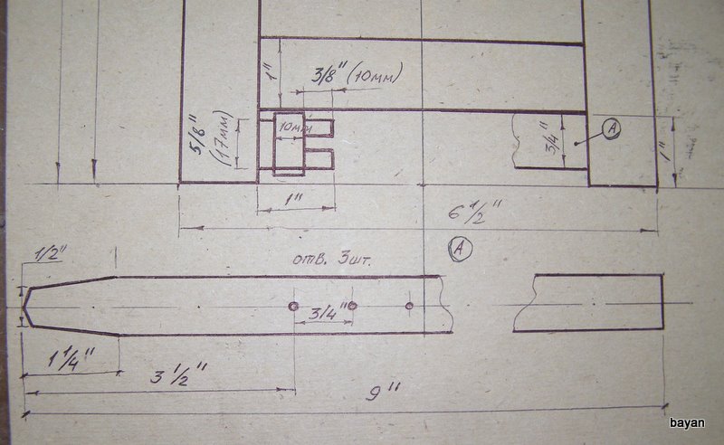

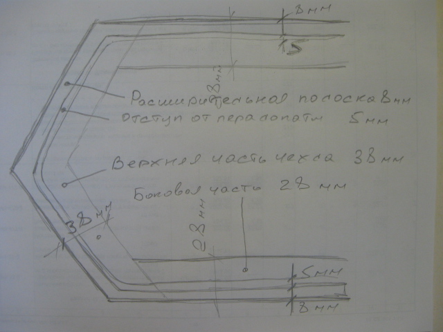

  19. bayan
    bayan Leutnant
    2.946
    Одесса
    ....ну и чертёж в дюймах.
    4 користувачам це сподобалось.
