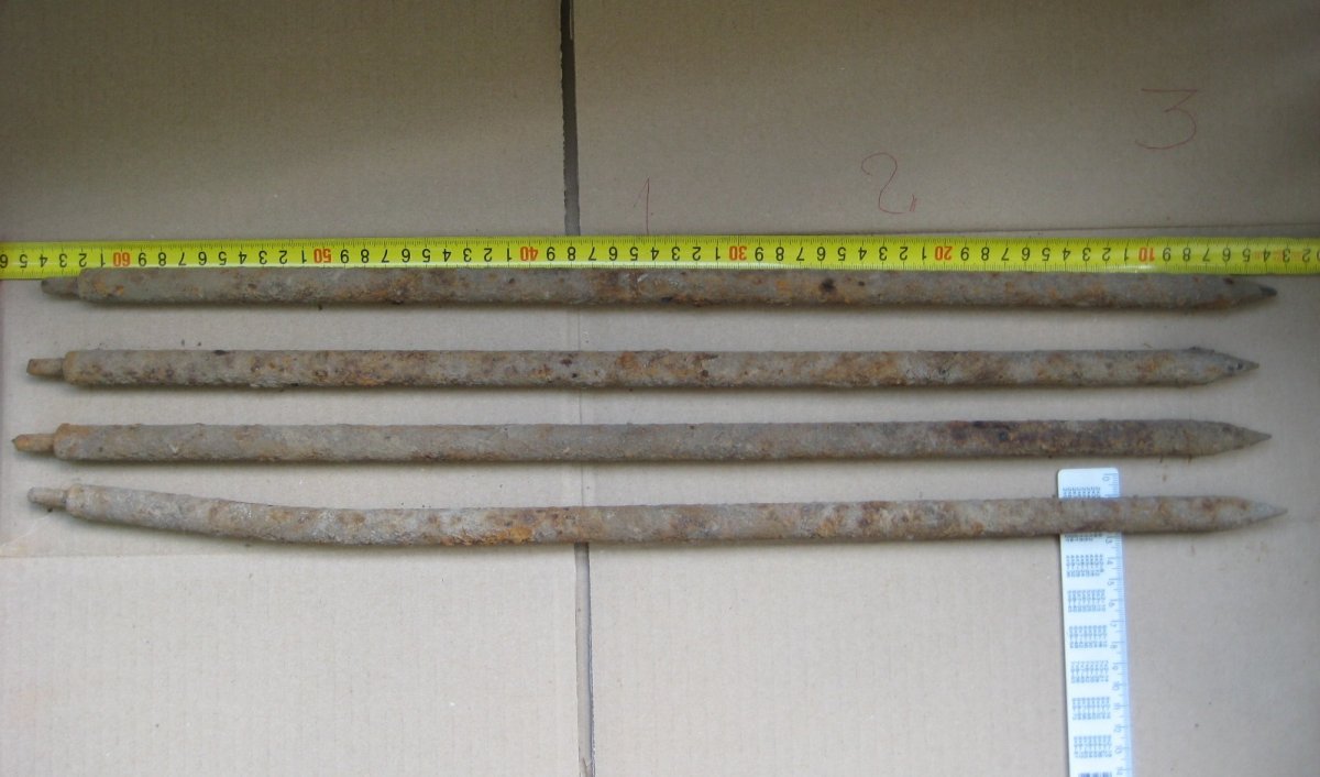

    Здравствуйте. Сегодня на копе по нем. позициях попались в радиусе двух метров штыри, подскажите пожалуйста от чего ,что это могло быть?. Заранее спасибо ответившим.

    штыри четыре шт. 60 см. длина каждого с ув..

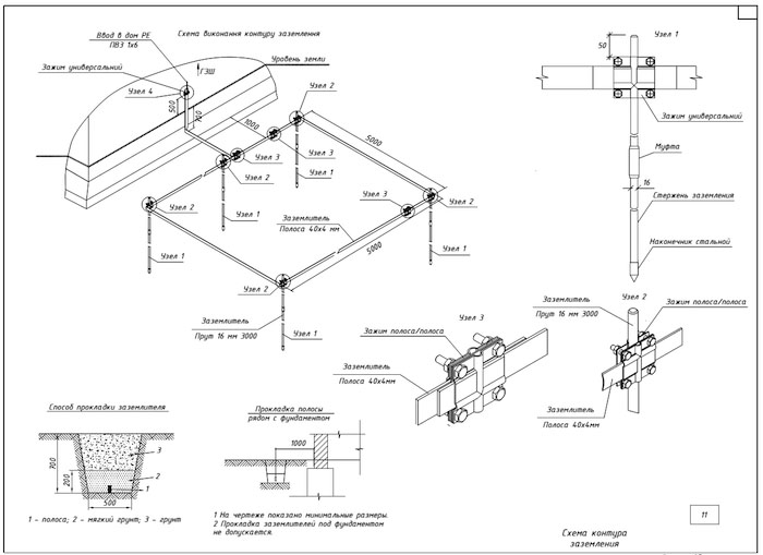

    Контур заземления.
    Обычно треугольный,а вам попался прямоугольник.
    Бывает.,а может треугольный и рядом забит еще один кол как кабельрост.

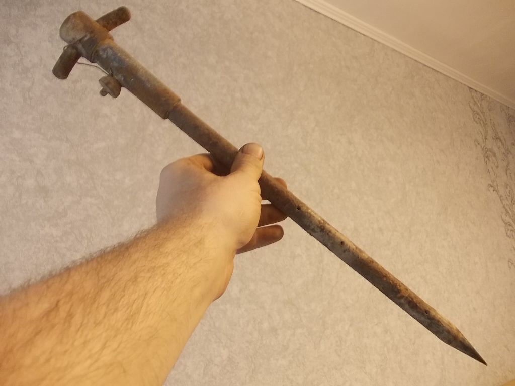

    Встречал штыри квадратом, которые ставили геологи. От одного квадрата шел кабель одинарный /типа полевки/ к другому квадрату из штырей, который был на растоянии наверное 1км. Что они этим измеряли х.з.. Подъезжала будка на ГАЗ- 66 и они что то замеряли. Может и это из такой темы.

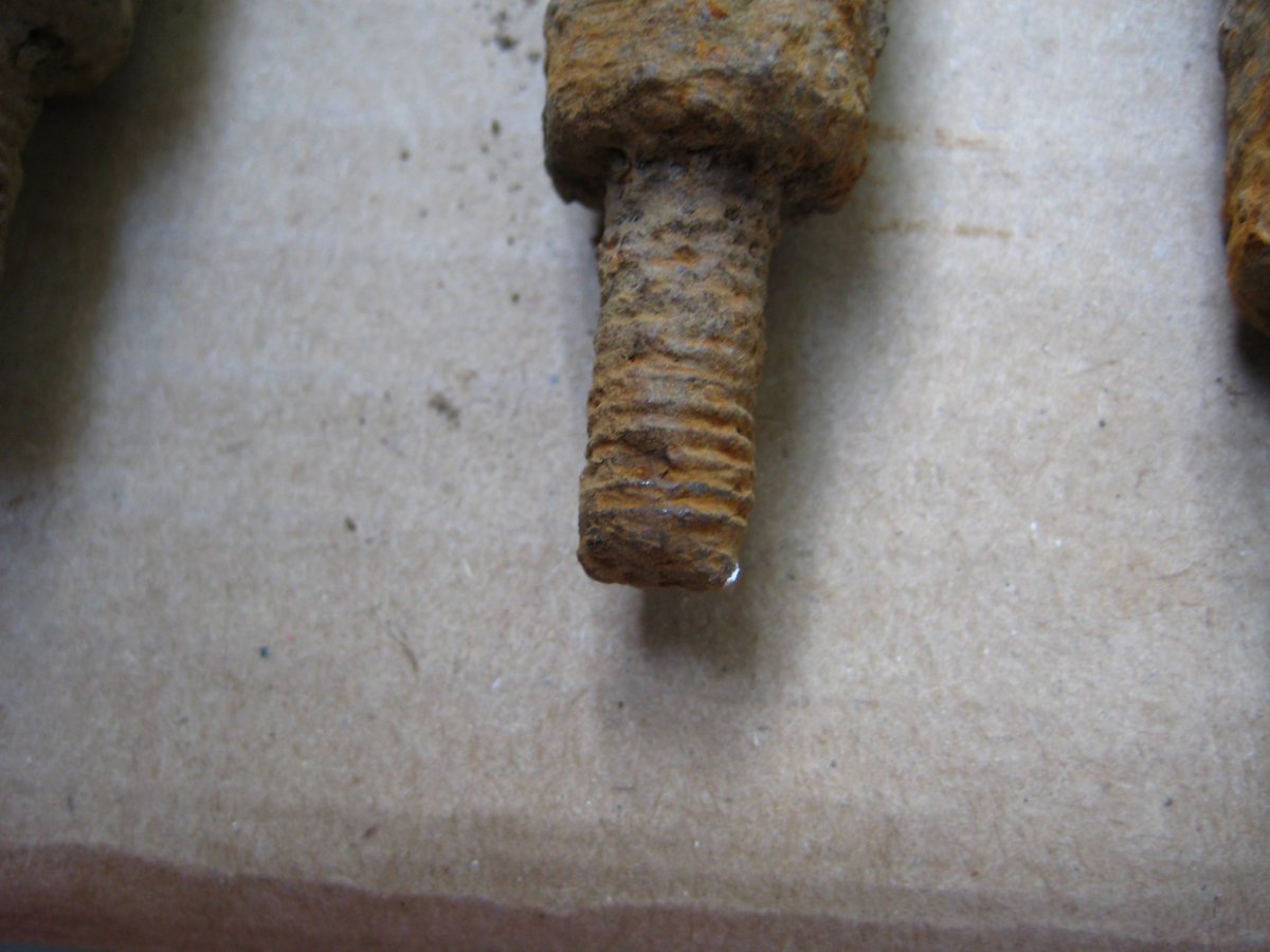

    Добрый вечер,посмотрел, отверстий нет ,сами штыри стальные, резьба сверху на 8 мм, диаметром около 14 мм,с ув..

    Швидше за все дійсно контур,просто каркас,куди мали вкручуватися штирі,десь загубився.З пов.
