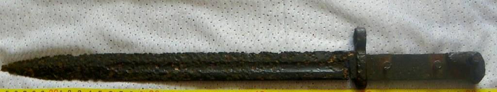

    Завтра с компа нарисую. СВТ38 у меня есть, копанина и состояние не ахти, по этому и интересуюсь.

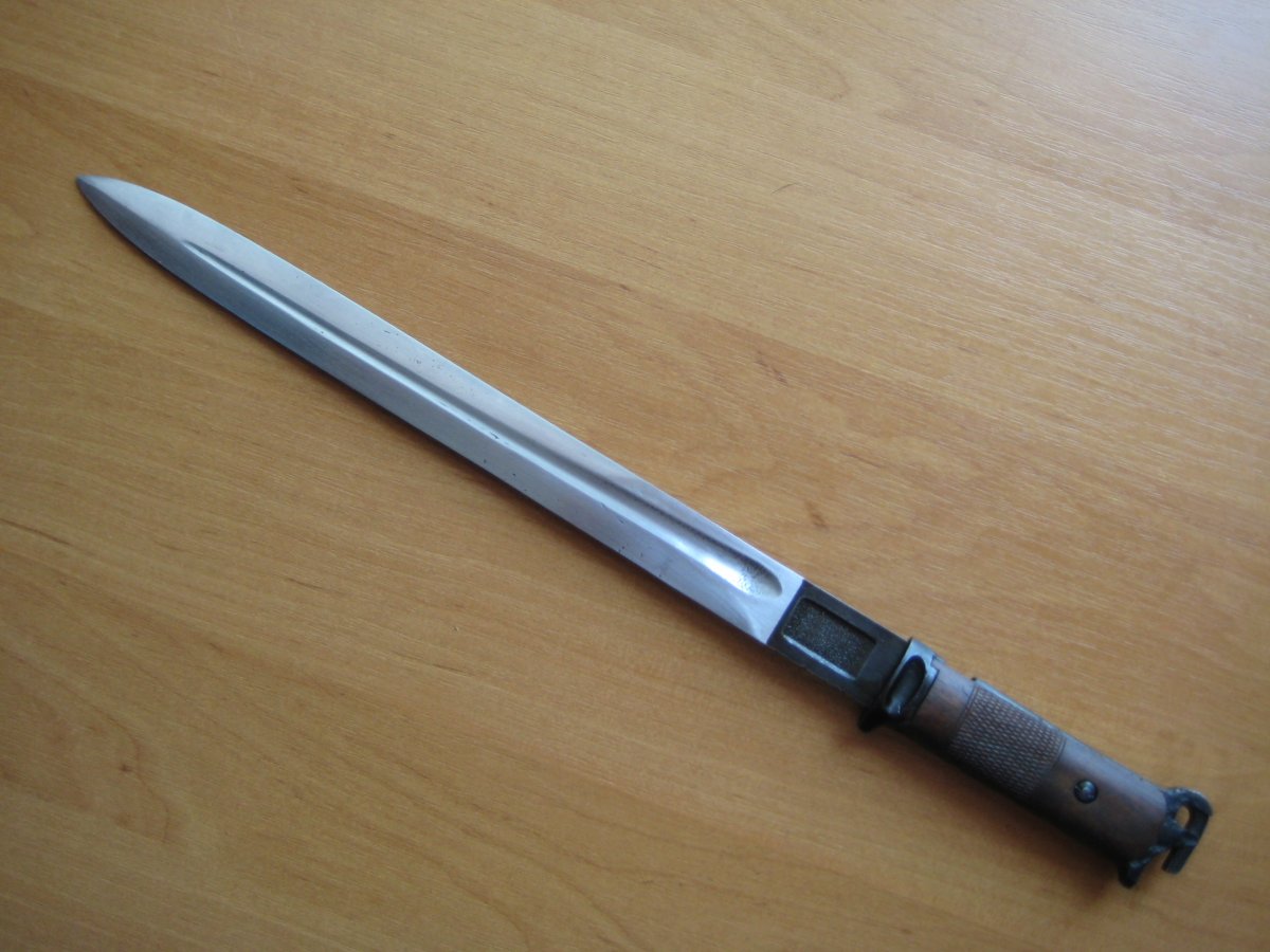

    С нуля не делал, нет оборудования и чертежей, а "лечить", "лечил" и 40-е и 38-е и другие. Правда фото не осталось, удивлять никого не собирался. Но пару вот нашел.
    Shved_21 та -ODISSEY- подобається це.

    Технология простая - сварка (полуавтомат или аргон), обработка абразивом (наждак, оселки, наждачная бумага). Промежуточных фото нет. Делал не для того что-бы кого-то удивлять, было интересно и рентабельно. Сейчас не занимаюсь. Не выгодно. Завалялось фото одного исходника, с таким материалом работал. Последняя работа уже более двух лет назад уехала куда то в сторону москвы. Чертеж сделать на штык очень сложно, много уклонов и радиусов. Да и отличаются штыки в мелочах Тульские от Ижевских. На Ижевском такие размеры:
    - толщина клинка - 5,8мм
    - толщина металла на рукояти - 3мм
    - ширина металла на рукояти - 25мм
    - ширина клинка - 28мм
    - длина клинка - 359мм (конец не острый а закругленный, радиус где-то 1,5мм)
    - от начала закругления и до кончика - около 73мм
    - от конца дола и до кончика - около 121мм
    - длина дола - около 228мм

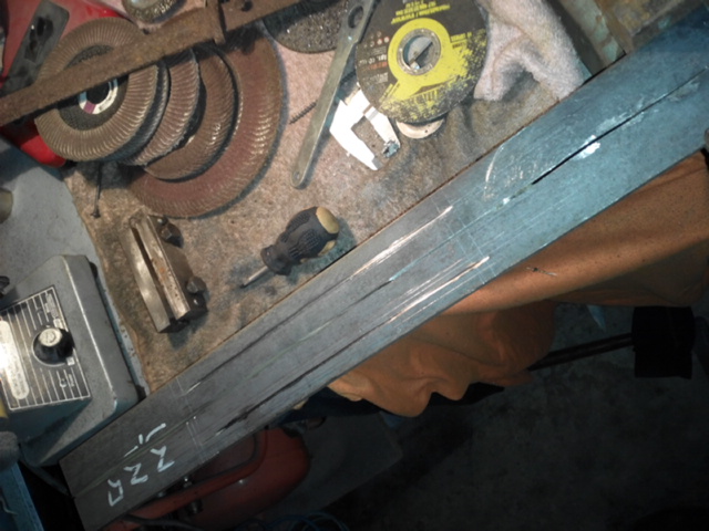

    То что вчера успел за час-полтора сделать.
    Начал разделять и размечать заготовку
    Далее начал долы и начал спуски.
    На выходных продолжу.
