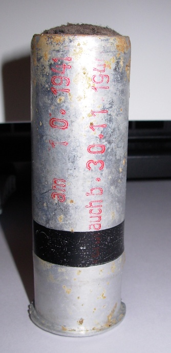

    Подскажите пожалуйста, для чего такое чудо использовалось. Есть версия, что это осветительная, поэтому ободок черный. Кстати рант идет как у белой ракетницы - пол окружности рефленной, пол - градкой.

    Расковыривать я ничего не буду, вещь редкая, я по крайне мере встречаю впервые. Есть у кого ссылки на маркировки немецких сигналок?

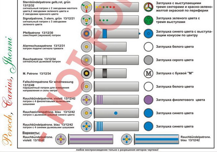

    сверху есть буква М ?
    врод как получается что это мощный сигнальный патрон специального назначения (M.patrone)

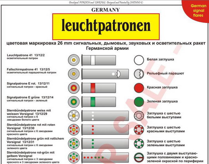

    Классный классификатор! А есть полный? Верх рисунка как-бы отрезан. Очень надо.

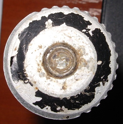

    Сверху на заглушке ничего нет, все-таки 60 лет в земле провела, заглушка идет как вроде из войлока. Думаю не принципиально, но на донце покрас идет чуток другой - на схеме черная краска идет по внутреннему радиусу, а на моем по внешнему

    Обозначение схематичетское, окрас у тебя такой как на схеме.

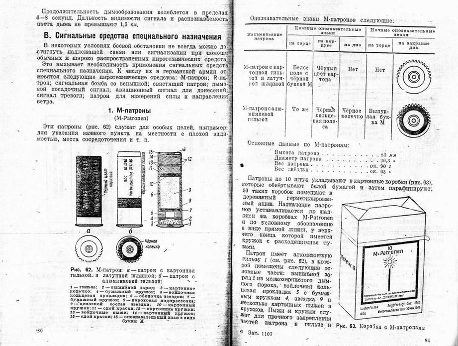

    Вот по М-патрону

    В выстрелах-гранатах метательный заряд был встроен в выстрел(чаще всего в гильзу).
    Этот патрон - усиленный сигнальный, не более.
