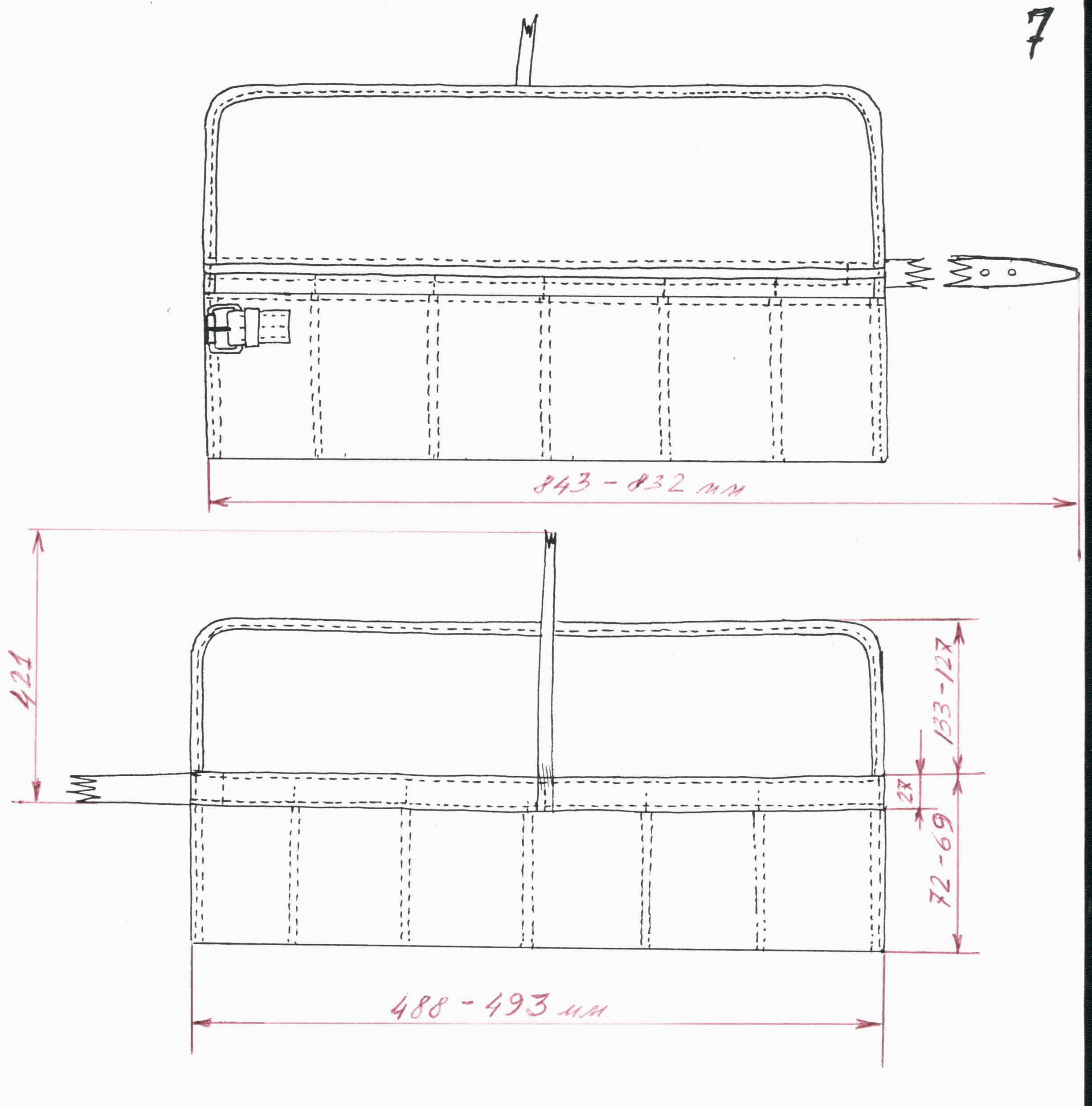

    Это?

    Он там не просто брезентовый был, а с хитрой пропиткой. Тот, что по ссылке в посте №3 - не то, совсем не то. Вот то, что нужно для РИА, как верно подметил bayan:
    http://www.bergenschild.narod.ru/Reconstruction/depot/before_1912/patrontash.htm
    Блестят как.. новенькие еще, видать только выдали ополченцам:

    На этом фото видятся советские патронташи. Посмотрите на фото Миллера, и на выкройку Баяна, разница видна.

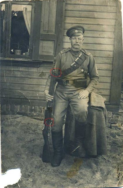

    Вобщем-то многочисленные фото солдатъ однозначно показываютъ, какъ выгляделъ патронташ... Например:

    Кстати - у этих "духов" на поясе брезентовые винтовочные эрзац-подсумки, а нагрудные патронташи - обычные, не эрзац...

    С началом ПМВ вводились "нагрудные матерчатые патронташи типа американских походных патронташей 1912 г"
    За них Jagerlw и спрашивал.
    Мой вопрос следующий - чем они отличаются от советских времён ВМВ?
    Вот - реплика советского http://reibert.info/forum/showpost.php?p=1468431&postcount=7
    А вот - реплика на РИА http://antikvariat.ru/reenact/3689/26559/
    В чём разница и есть ли эта разница?
  19. Дядя_Ваня
    Дядя_Ваня Leutnant
    2.359
    Андрей,это не реплика патронташа на РИА,а чертишо. Во первых,царский патронташ не под обоймы,а под пачки(6на15=90),во вторых он шился из крашеного масляной краской в черный цвет брезента. В третьих-черезплечная лямка кожаная с одношпеньковой пряжкой... Я попрошу Олега Веверицу выложить в теме действительно реплику.

    Кстати, в тот которой поздний как раз 6 обойм и влазят. Пачки туда и не запихнешь.

    Я ж и говорю... Были кстати и классические бандольеры-американки,обоймы с патронами в которые паковались еще в Штатах,прямо на заводе. Достал из ящика,перецепил нахрест и вперед...

    Дядя Ваня, Вы имеете ввиду вот этот образец, Я же спрашиваю за патронташ введённый уже с началом войны - уже эрзац военного времени.
