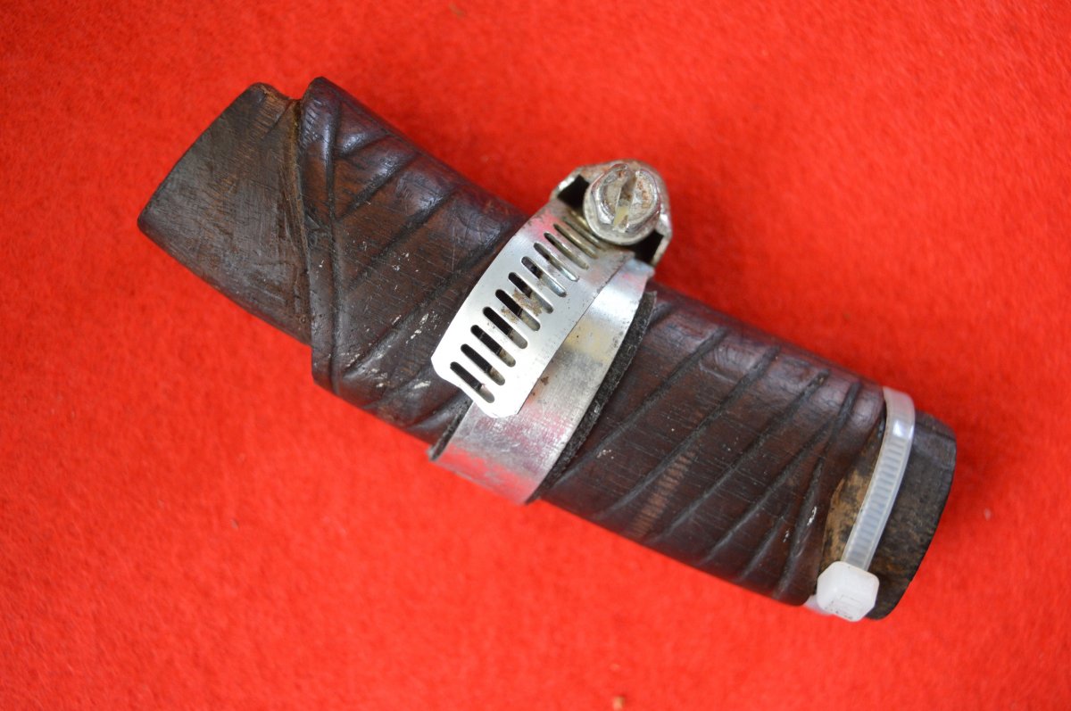

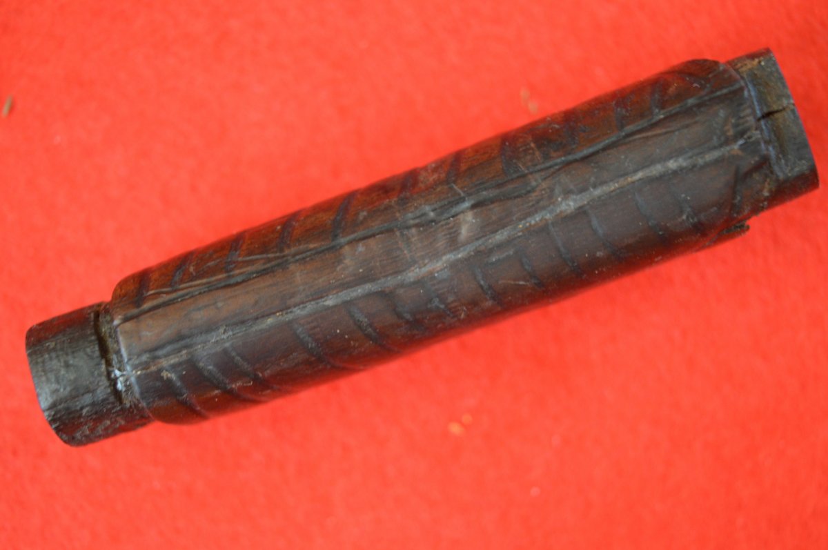

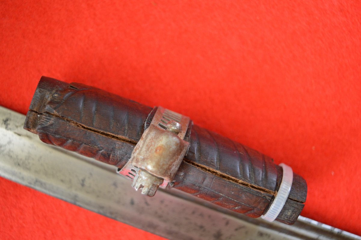

    Склеил,вроде бы не плохо получилось. Во всяком случае лучше чем было.
    Не стал кипятить на пару,а просто закинул на ночь в воду. На утро сжал при помощи хомута для шлангов. Оставил сушиться,а к вечеру склеил.
