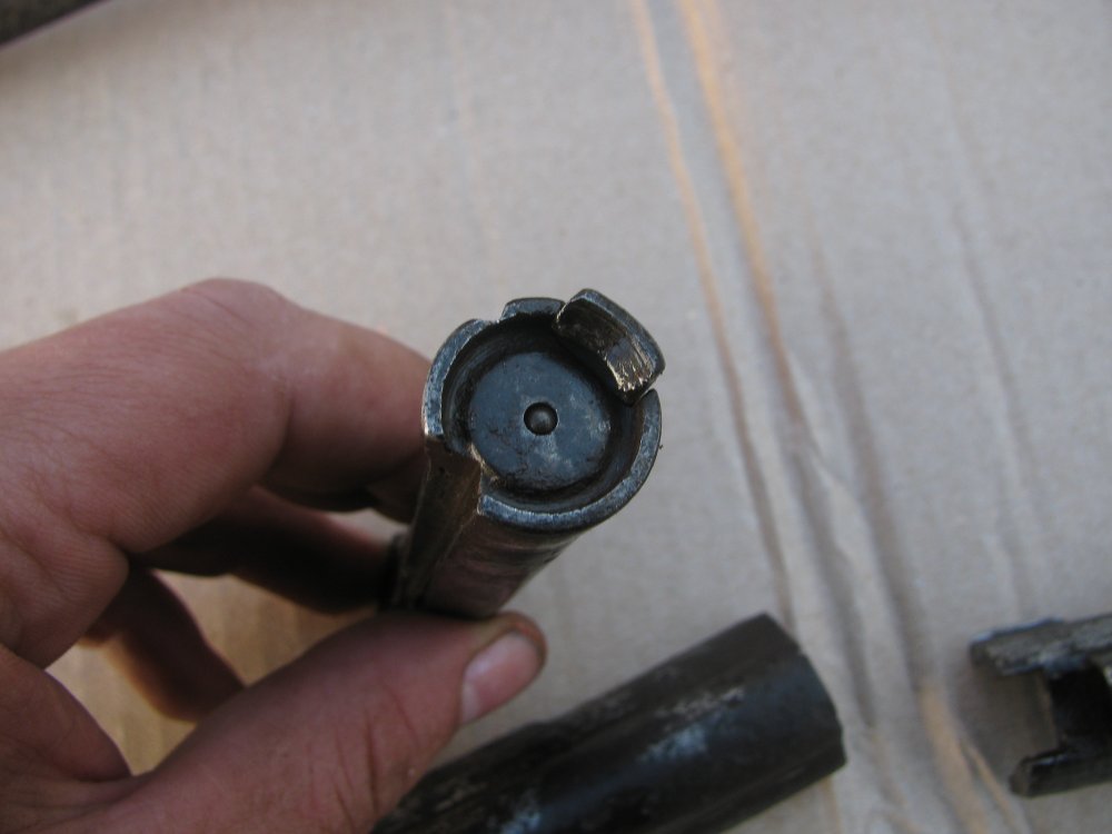

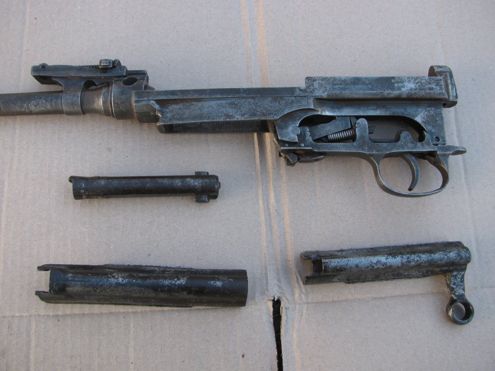

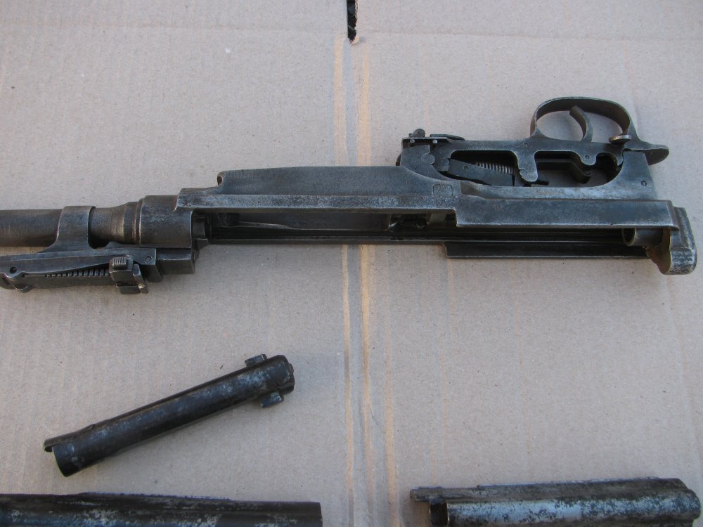

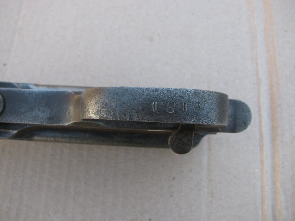

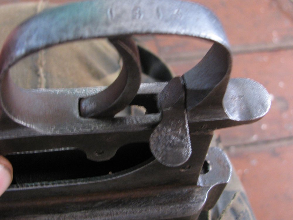

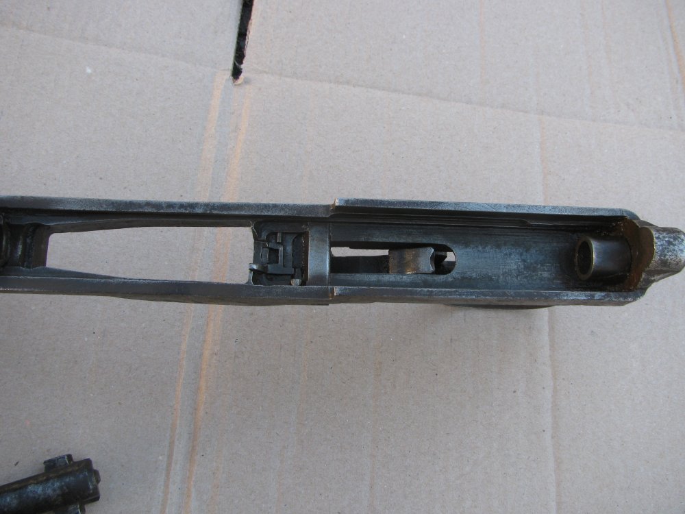

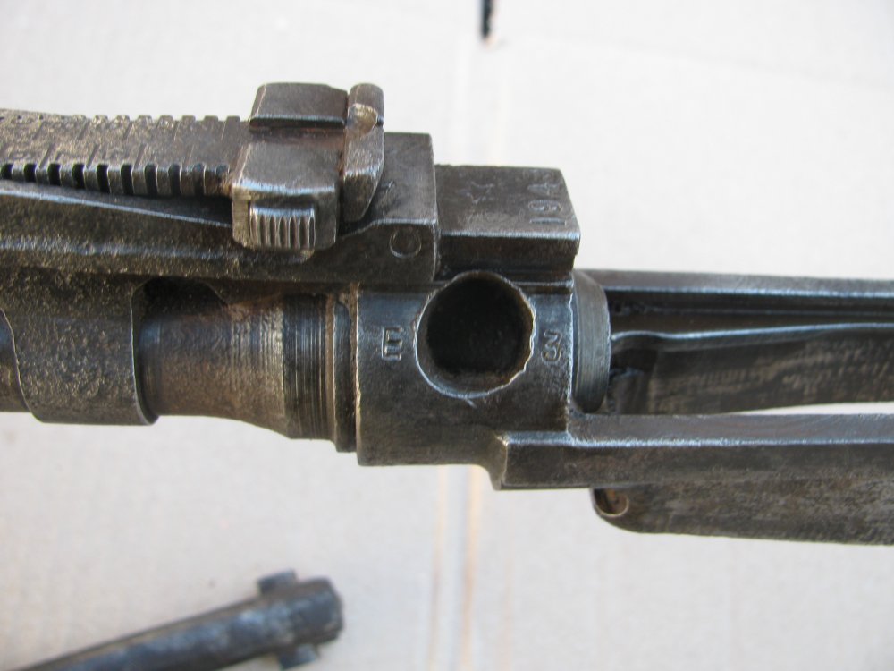

    Доброго времени суток.от чего такое ранение в патронник? сама по себе винтовка в отличном состоянии если не брать патронника. крышка и стебель не от нее но работают хорошо. затвор тоже не родной но в отличном рабочем состоянии все подвижно без всяких вмешательств. если выставлять на продажу, такой деактив пройдет?

    кто то сделал дезактив , за одно и номер уничтожил....в Ссср было "модно" уничтожать номера на левом оружии. я бы на Вашем месте продал бы его по запчастям, вышло бы на порядок дороже. уСм-гривень450, Личина -500, ДТК, Рама, прицельная планка...Тысяч до двух спокойно наторгуете. И за дезактив переживать не надо.

    Усм по ходу АВТшный! Меньше чем за 1500 грн я бы с ним не расстался! Может и того больше. Аук покажет. Хорошая находка.

    исходя из того ,что сВТешній переделівается в АВтшній довольно легко, я бы такую цену не ставил бы. не заберут.

    Деактив, кстати, очень "удачный". Медная оправка, хороший сварщик.. И готов экземпляр под СХП (да и не только).

    помогите определить, от авт или от свт все таки. спасибо.

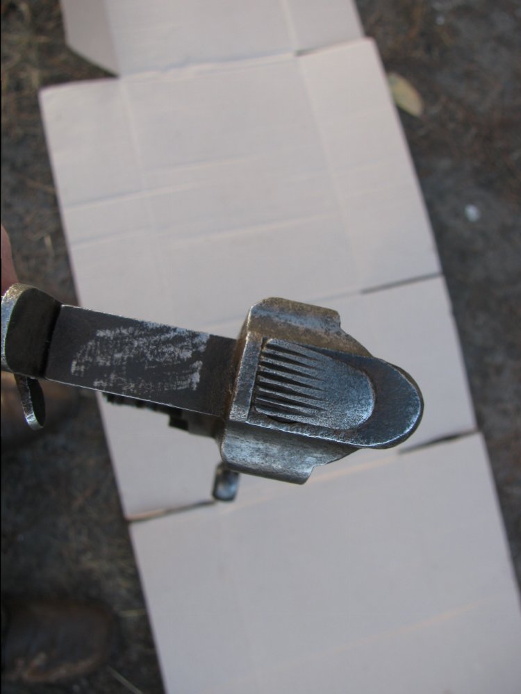

  10. Штурм
    Штурм General-major
    489
    41
    882
    10.737
    OSTWALL
    Насколько я помню: на АВТ флажок поворачивается на 180 градусов, а на СВТ -только на 90...
    Юрист та Старий Похабич подобається це.

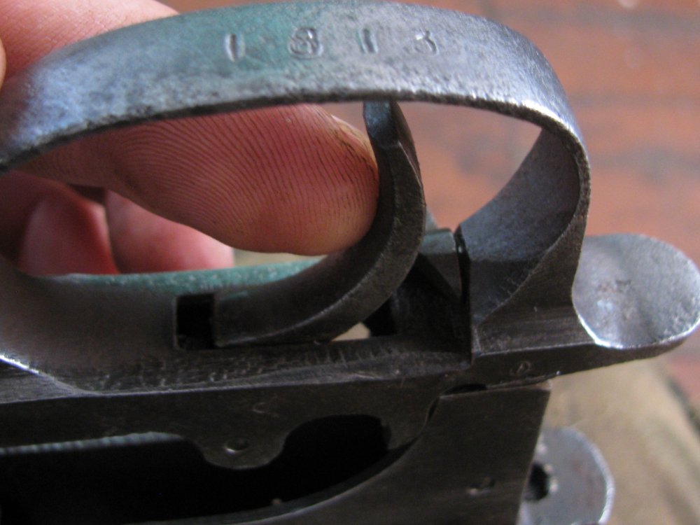

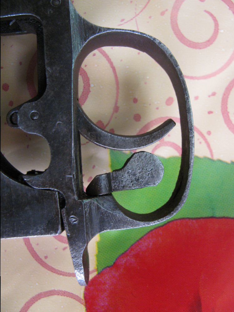

  11. ЯКА
    ЯКА Feldwebel
    638
    Київ

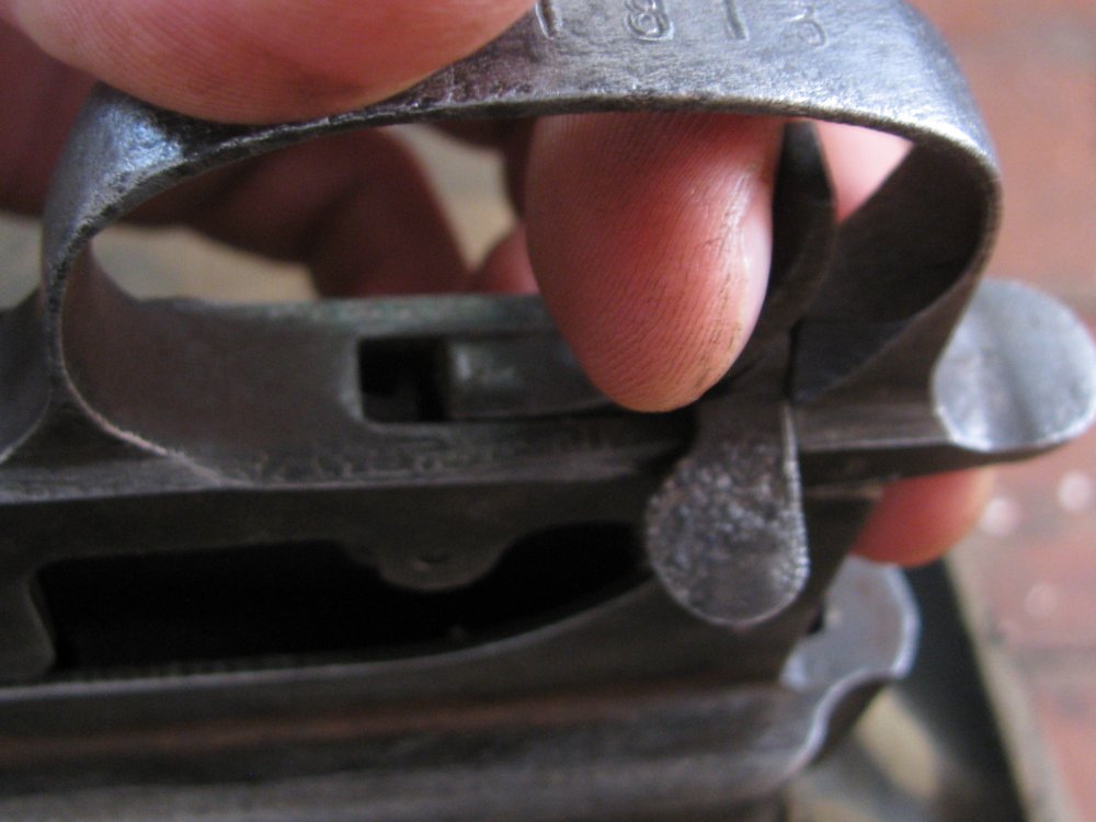

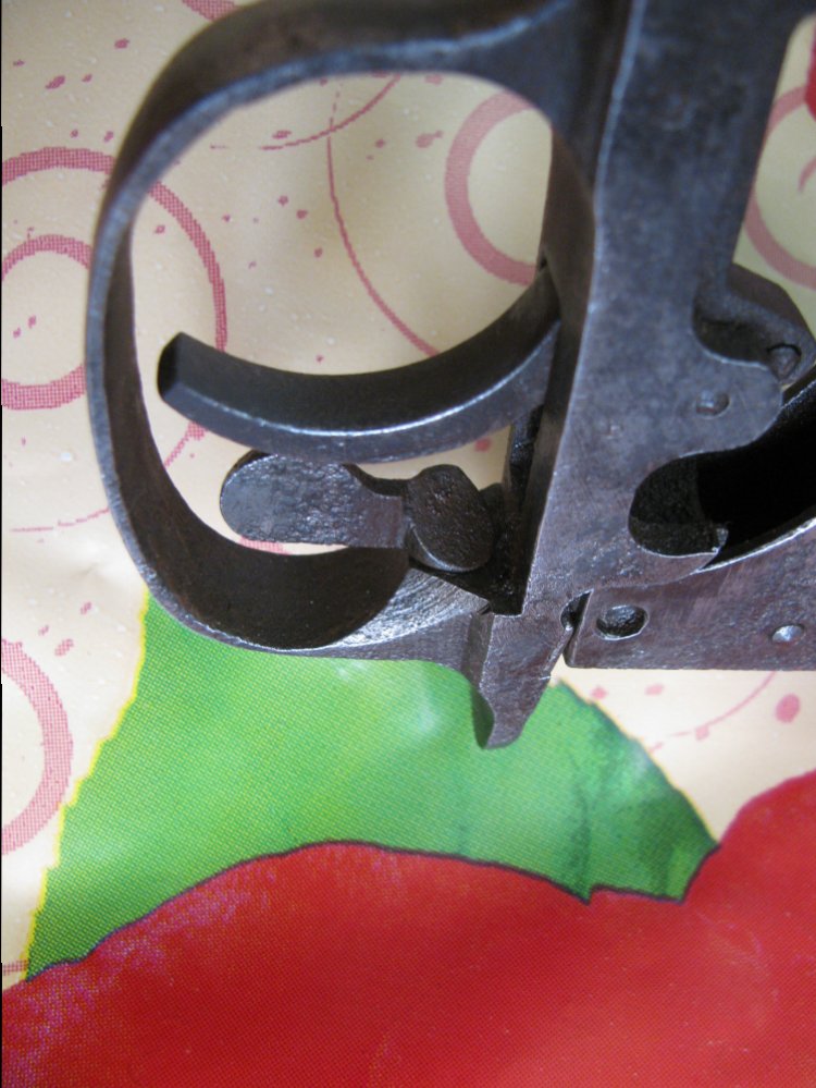

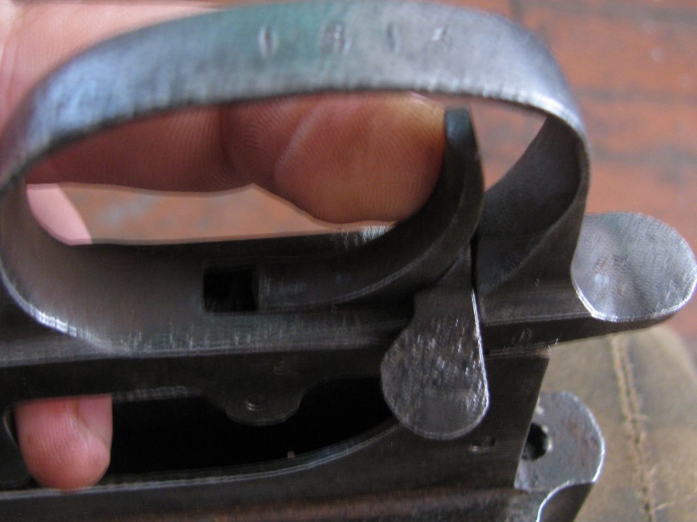

    С такого ракурса сделайте фото. Там по пружине будет ясно.
    Юрист подобається це.
  12. Старий Похабич
    Старий Похабич Moderator
    7.446
    Бишівська Хунта
    В аВТ пружина длиннее кажется. и скоба шире. И ход спускового курка длиннее..
  13. ЯКА
    ЯКА Feldwebel
    638
    Київ
    Так точно. Окно длиннее, пружина длиннее. Скоба широкая, но это не столь существенно.
    Старий Похабич та Юрист подобається це.
  14. Юрист
    Юрист Stabsfeldwebel
    28
    952
    Киевская Русь
    переключатель становится в три положения.
    Владимир 22 та Старий Похабич подобається це.
  15. Старий Похабич
    7.446
    Бишівська Хунта
    Значит точно АВТ.
    Владимир 22 та Юрист подобається це.
