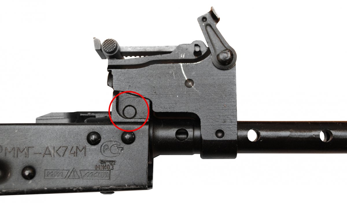

    Комрады, нужен совет! Чем выбить, вытащить, выпресовать, штифт крепления стволика? С.ув 19.jpg

    гидравлическим прессом.

    3т пойдет?

    должно, пробовать надо.
    у меня 10т.

    Можно просто молотком выбить. Нужна хорошая выколотка и мощный удар молотком в 0,5 кг- я так делал, не заморачивался вообще.
    Или через наставку тисками выпресовать
    Сам штифт прикаленый, не особо расклепывается.
    вопрос в назначении этой операции.

    всетаки рекомендую тиски и болтик М6 в качестве наставки, когда стронется с места и выровняется с обратной стороной муфты, добить мотолком через наставку.
    Либо сразу молотком, если умеете. ЛУчше вдвоем- один железо держит, другой бьет через наставку.
