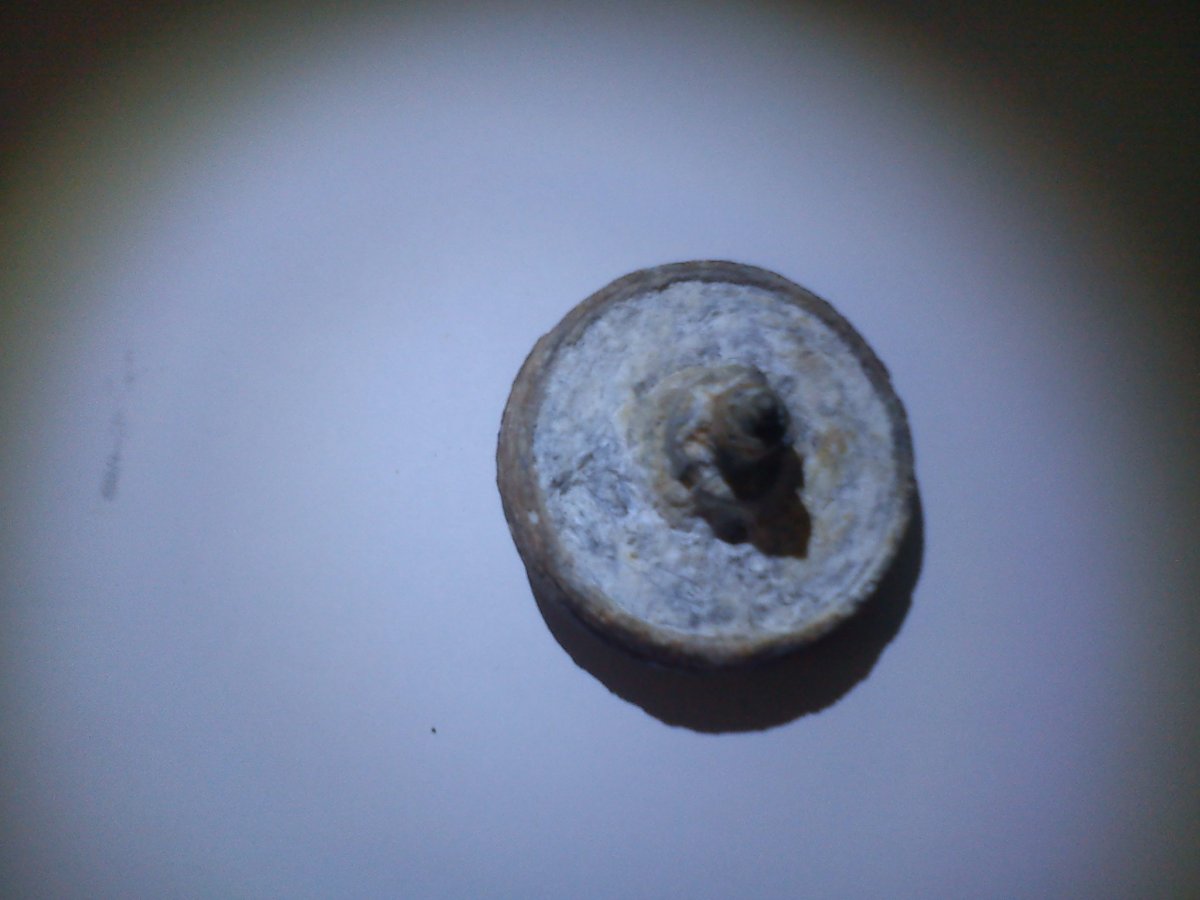

    Добрый день.
    Нашел дистанционную трубку, но все ее части в какой-то белой дряни (на фото внутри диска). Вода не берет, уксус, жидкости типа "Доместос" тоже. Чем, или как ее можно удалить? DSC02835.jpg

    Це окисл алюмінія. Моя вам порада незаморочуйтесь чисткою такого барахла... ще цілу можна почистити, а таких кусків як ви маєте дуже і дуже багато в лісах, полях... може життя бракнути на чистку, особисто я якщо беру таке то відкидую на купку до кольрових металів.

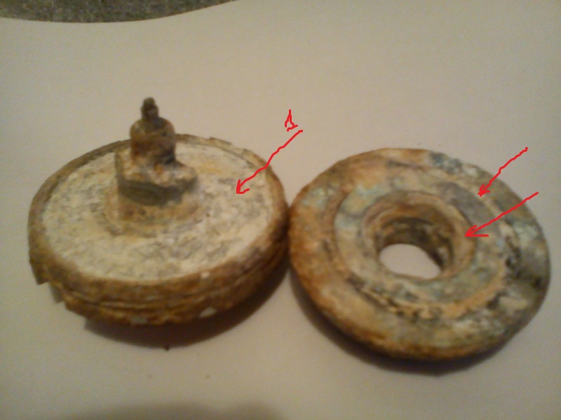

    Возможно это и гидроксид.
    Вот так и выкопал.
    Фото не очень, так как под рукой только телефон.
    Там, где стрелка 1 была бумажная (или похожая) прокладка. А под ней и над ней сплошным слоем это белое нечто.
    Где просто стрелки - канавки и полости полностью заполнены. Состав довольно успешно царапается и скалывается мелкими кусочками. Металл, кстати полностью целый, без особенной коррозии.

    Пробуйте електролізом

    NaOH Вам в помощь, или обычный крот, или белизна ! Затем алюминий обработать в крепком растворе азотной кислоты, для снятия серого налёта и восстановления естественного цвета алюминия, плюс промывка водой!

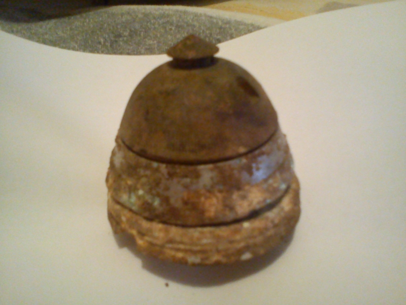

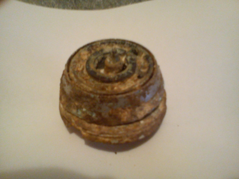

    Вот и результат.
    Может, кто из знающих скажет от чего трубка.
    Использовал антикор (самый дешевый), в общем около 12 часов мокло. Затем промывка средством для посуды, нейтрализация кислоты в растворе соды, и опять промывка.

    По поводу определения от чего трубка, мне видится "француз" шрапнельник,но не 100%. Для более точного опознания полистайте тему ВОПы.
