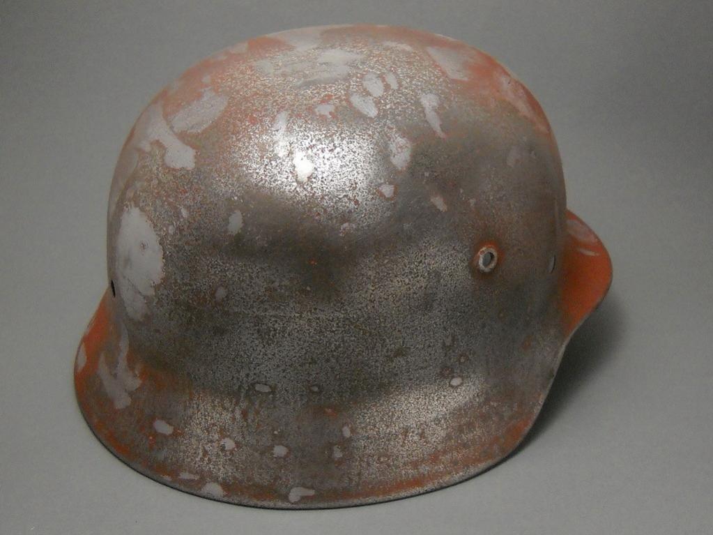

    Товарищи. Столкнулся с такой проблеммой. Не могу снять островки ржавчины и островки родной краски на касках. Ни лимонка ни электролиз не помогают. Общую ржавчину то я снял. А островки остались. Они как будто закипели навеки.. И такое не на одной каске. + можно ли электролизом снять новодельную краску с каски? Фото вставить не могу. Надеюсь на вашу помощь

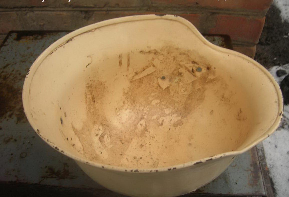

    Новодельная краска снимается средством для снятия старой краски на раз!(так в магазине и спросите) имеет концентрацию,эмм,слизи наносится кистью,через время краска идет пузырями и вы сдирайте её щеткой.Старый,родной окрас,сидит мертво-это масляная запеченая краска,и химия её не берет-только мехаическим путем(как и накипевшая ржавчина) дрель с круглой щеткой или пескоструй.Ну если есть ввремя и вдохновение(и стальные нервы) можно воспользоваться губкой для плиты(стальной) или металической щеткой.
    Этот шлем был полностью покрыт заборной краской,чистил только средством для снятия старой краски

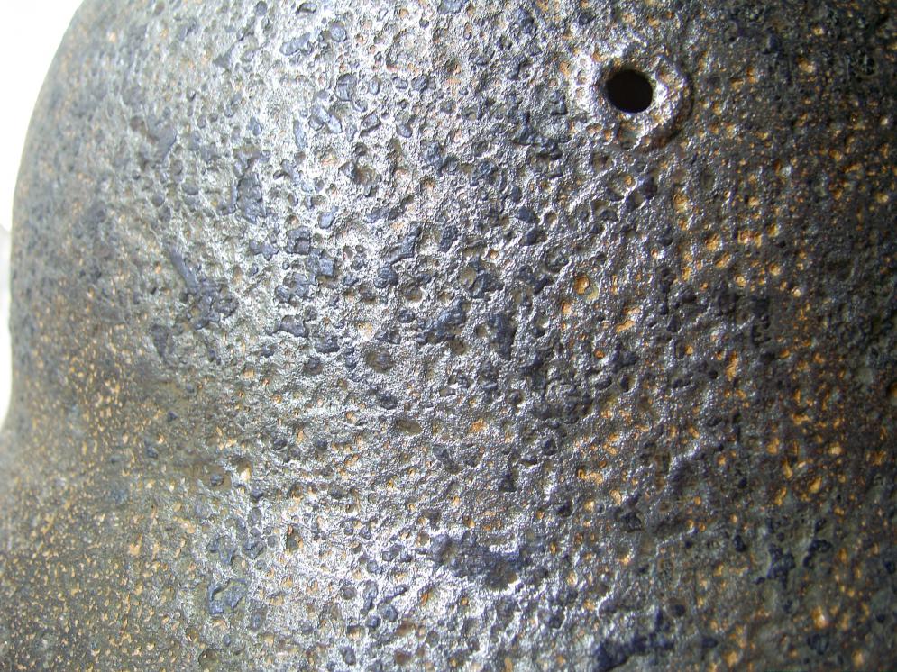

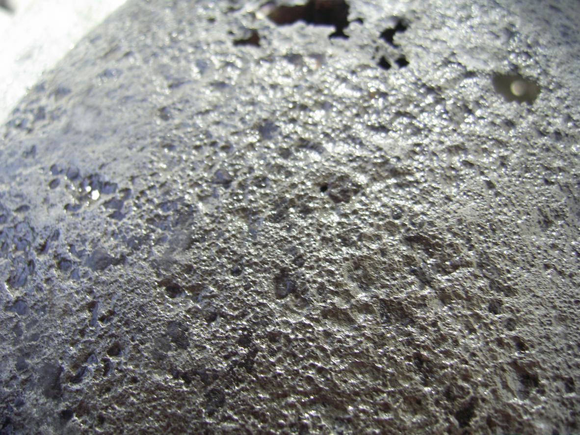

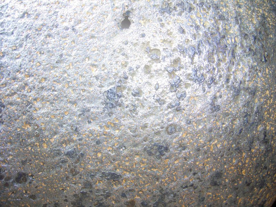

    Товарищи.
    Благодарю всех ответивших.

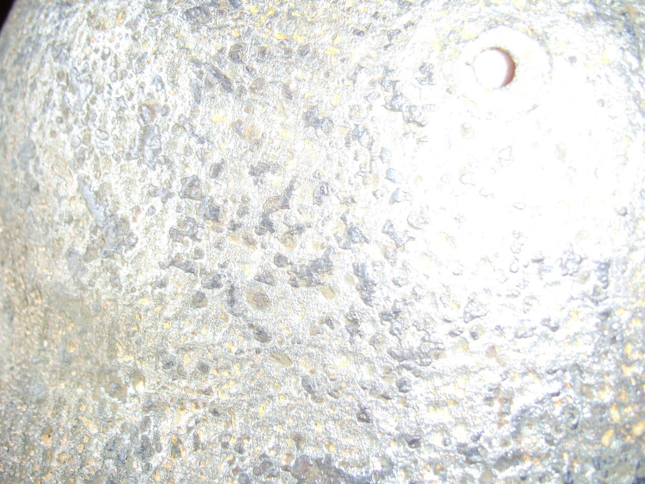

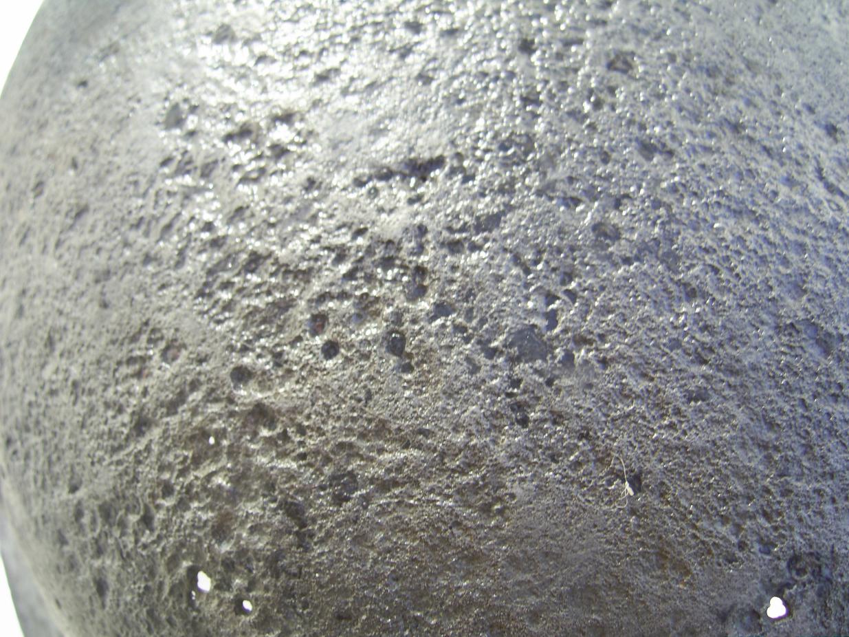

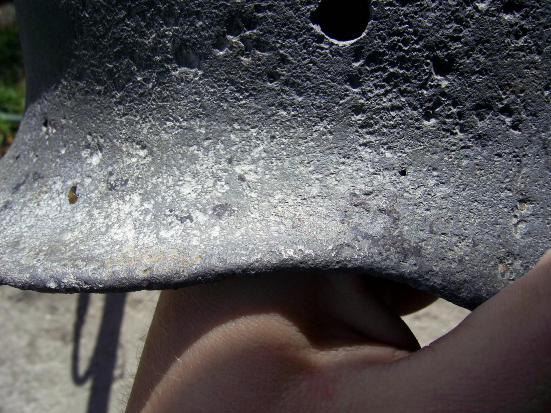

    вот фото. как писалось выше - от карщетки искры летят, а уходить не хочет..
    как будто часть металла.
    насчет смывки - так как уже и писал выше. пока мокрая - краска снимается(вернее размазывается) как только смывка высохла - краска не снимается. а там где снялась - в раковинках краска все равно осталась..
    и я так и не услышал ответа. Электролизом можно снять краску(старую/новодельную) или нет?
    или забить на это дело, зачистить где выступает, а в раковинах похоронить под шпаклевкой(обработав преобразователем ржавчины)?

    От паяльной лампы, если не нагревать до красна, не поведет. При таком рельефе, как на этой каске искры летят от металла, до краски щетка просто не достает. Электролиз при нормальном раскладе убирает все с поверхности металла.

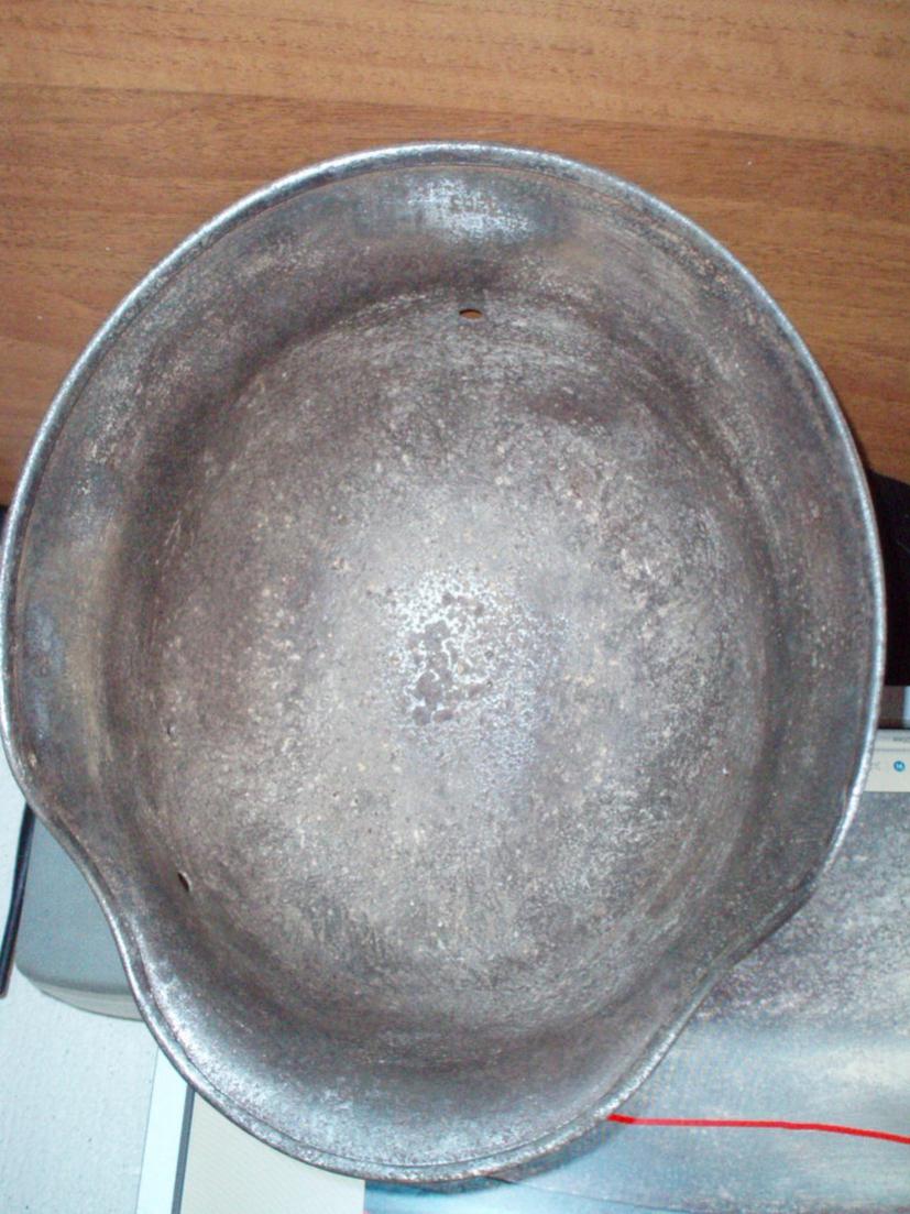

    друзья, я почистил шлем механически, у меня сразу начинает появляться налёт ржавчины. Как бороться с этим?
