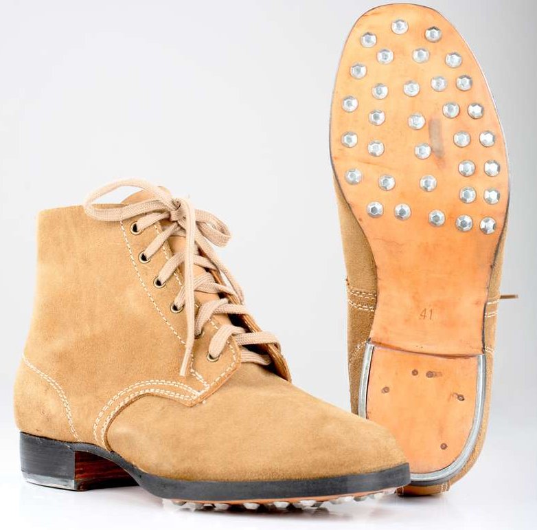

    Прочитав все темы о ботинках не нашел ответа, вот назрели вопросы:
    1. Как правильно их обработать для водостойкости?
    1.1. Какие средства посоветуете?
    1.2. Процедура?
    2. Понял что для растяжки и подгонки под собственную ногу нужно использовать смесь глицерина и спирта.
    Что лучше сделать, сначала пункт 1 потом 2 или наоборот?

    Пропитайте жиром для кожи типа такого http://www.konka.ru/cgi-bin/shop/shop.cgi?mode=item&id=80508 и не мучайтесь - кожа и водостойкой будет, и размягчится, и оттенок коричневый приобретет. Кстати, насчет растяжки - они изначально большие, примерно на размер больше, чем указано, так что если Вы купили строго по размеру, то их не растягивать, а усаживать впору. Ну, или с толстым носком носить.

    Спасибо! С размером похоже проехал.
    Кстати еще вопрос, а подошву тоже наверняка обрабатывать?
  4. Hilfswillige
    Hilfswillige Gefreiter
    Обработайте, конечно, но, боюсь, не сильно поможет - она чисто на клею без прошивки, и, по отзывам, часто расклеивается при намокании (сам не проверял, у меня штурмовские боты на манекен одеты :))

    кожу нельзя пропитывать растительными жирами. только животными.
    например перетопите сало на смалец и намажьте ним ботинки и подошву. или гусиным жиром.
    кожа должна хорошо и быстро впитывать
    это если очень хочется пропитать кожу.
    только после любой пропитки кожи(чем угодно) она потемнеет.
    для подгонки под ногу - одеваете носки, мочите их спиртом или водкой и носите ботинки. как высохнет - опять.. как надоест - снимаете, набиваете газетами туго и оставляете сушиться посреди комнаты. и так несколько раз. сначала лучше попробовать растянуть, а потом пропитывать.
    а вообще смотря как сделаны эти ботинки. может там даже смысла нет их пропитывать, ибо что под подошвой - не известно. и может на стыке подошвы и ботинка и будет проходить вода. если они неправильно сделаны - то никакая пропитка не поможет
    кстати чтоб подошва не отпала - можно отнести обувному мастеру и попросить чтоб посадил подошву на гвозди или прошил. хотя легче сразу нормальные ботинки купить а не делать из г... конфетку

    Пропитываю кожу сапог и ботинок (КА) утиным или гусиным жиром. Немного грею и наношу слой, затем сутки-двое для впитывания и опять. Особенно хорошо промазывать нужно швы и стык верха с подошвой. Это самое уязвимое место... Проверено, воду держат без вопросов...
