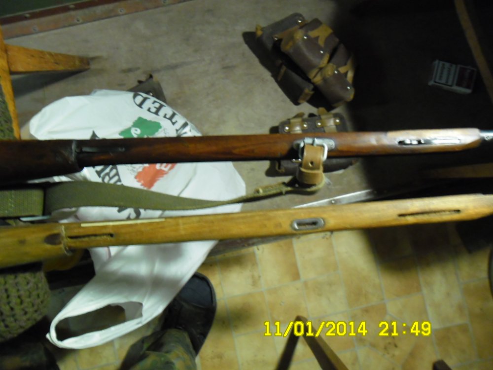

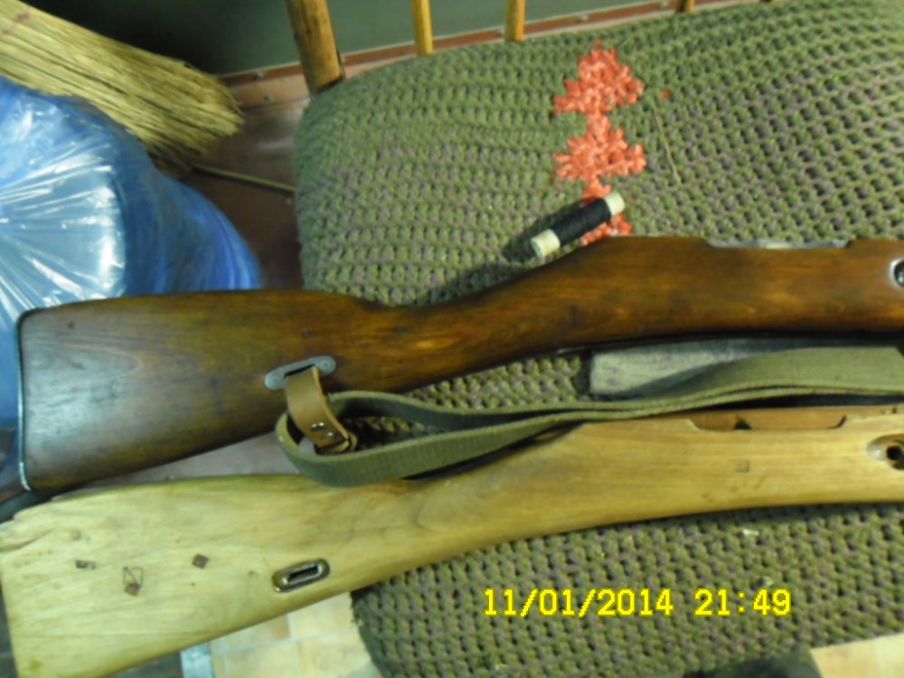

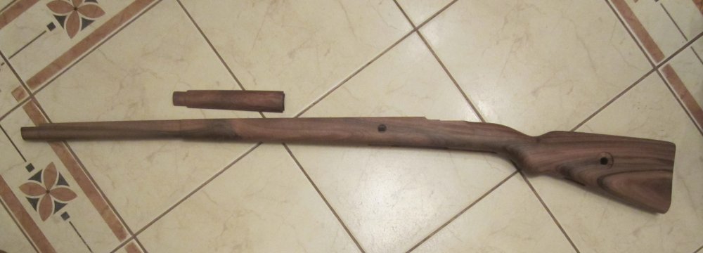

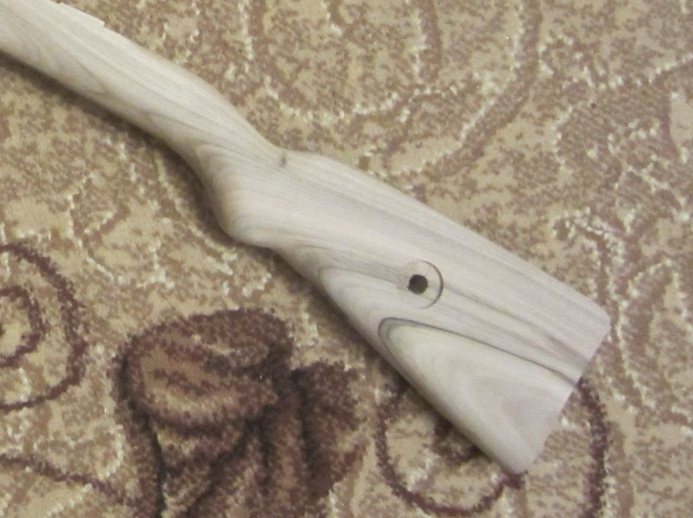

    После поисков оригинального ложе на длинный маузер 98 по ПМВ опустил руки и взял новодел из ореха. И вот в чём вопрос чем на самом деле покрывали ложе производители. Пусть это и выглядело может и не так красиво как лак но хочу сделать как надо. Читал темы про масла шлифовки мелкими наждачками недельные процедуры. Думаю было всё проще. Пропитал и в ящик. КАК И ЧЕМ ПРОПИТЫВАЛИ ЛОЖЕ ПО ПМВ. И второе. Взял ложе оригинал на поздний к-98 фанеру (ели нашол).Специально под маузер верке 43 год. Опять не удача. Ложе пропитано консервацией. От этого цвет на тона 2 темней. Как быть. Что делать. Уже договорился с хорошим человеком поменяет на другое такое же ложе из той же партии и светлей но на чуть чуть.Но проблема с консервацией то останется Надеюсь на помощь опытных людей. Должно быть как на двух первых фото. Третье и четвёртое как есть.

    Предположу что консервация была нефтепродуками типа тавота - солидола , можно попробовать смыть кистью в ванне с бензином , ацетоном или их смесью , пропитывались деревяшки обычно растительными маслами или олифой , для эксперимента покрасить пробную деревяшку олифой дать время для засыхания и промазать солидолом и через время смыть , можно в деревнях или на дачах поискать старое проолифенное дерево , на эксперимент надо длительное время .

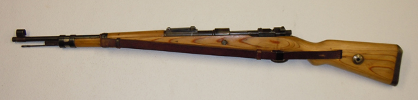

    Фанерное 100 процентов. Его и искал. Маузер 43 года и на нём при вытаскивании из стенки старого дома были остатки фанерного ложе. Интересует именно чем покрывали фанерное ложе в 43 году.Как известно германии уже было не до качества покрытия .

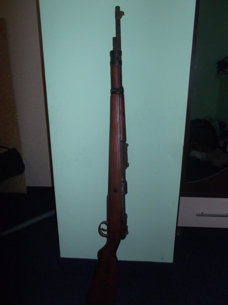

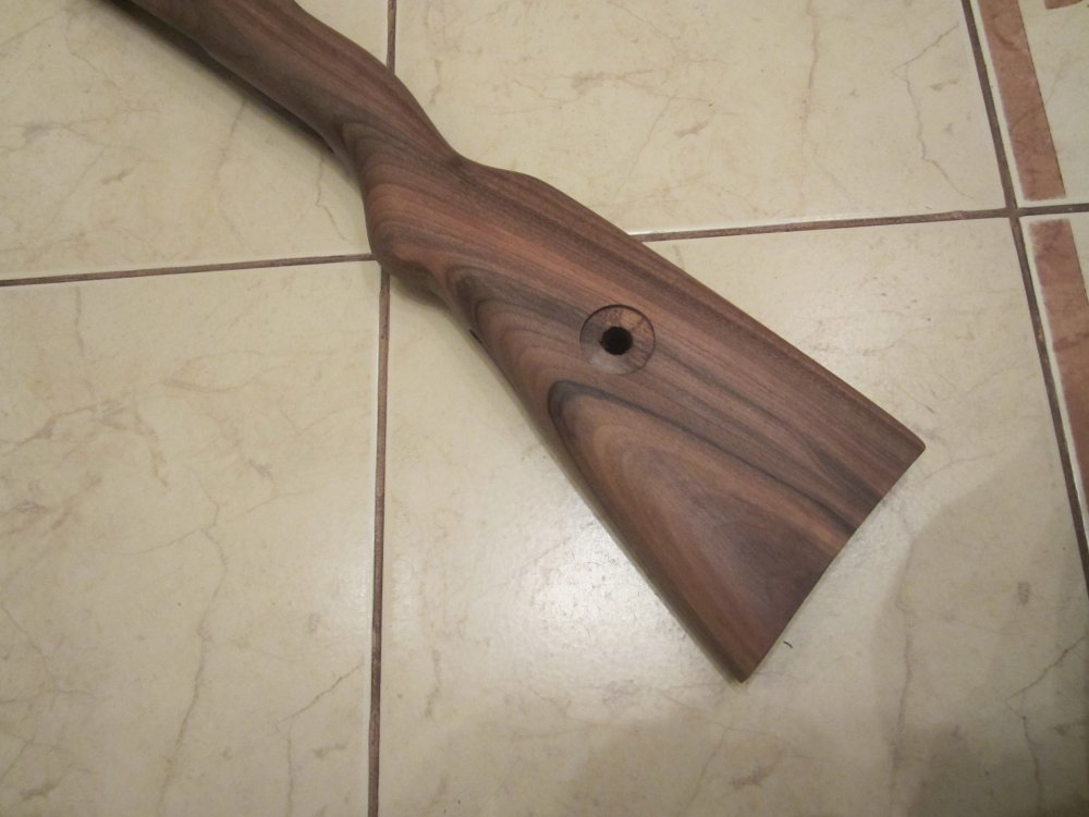

    Решил пропитать ложе по ПМВ (новодел) лняным маслом . Намазал тряпкой. высохло опять намазал и так 4 раза.. Результат на фото до и после пропитки.

    мое обработано воском
    очень красивая и выраженная текстура дерева

    Красиво спору нет. Себе хотел сделать максимально приближено к настоящему на сколько получиться. После пропитки полировать не буду чтоб оставить тот дух. Пропитывал дешовым маслом за 15 гривен.

    Красиво очень вышло ложе ваше, а масло в аптеке покупали?
    его бы состарить чуть чуть вобще было б бомба, что на подобие мелких заусенец, и я бы немного все таки полирнул его в ручную войлоком, в части пистолетной рукояти и цевья, но это уже по желанию)
    на фото моем, ложе вспышка испортила, а так оно матовое)

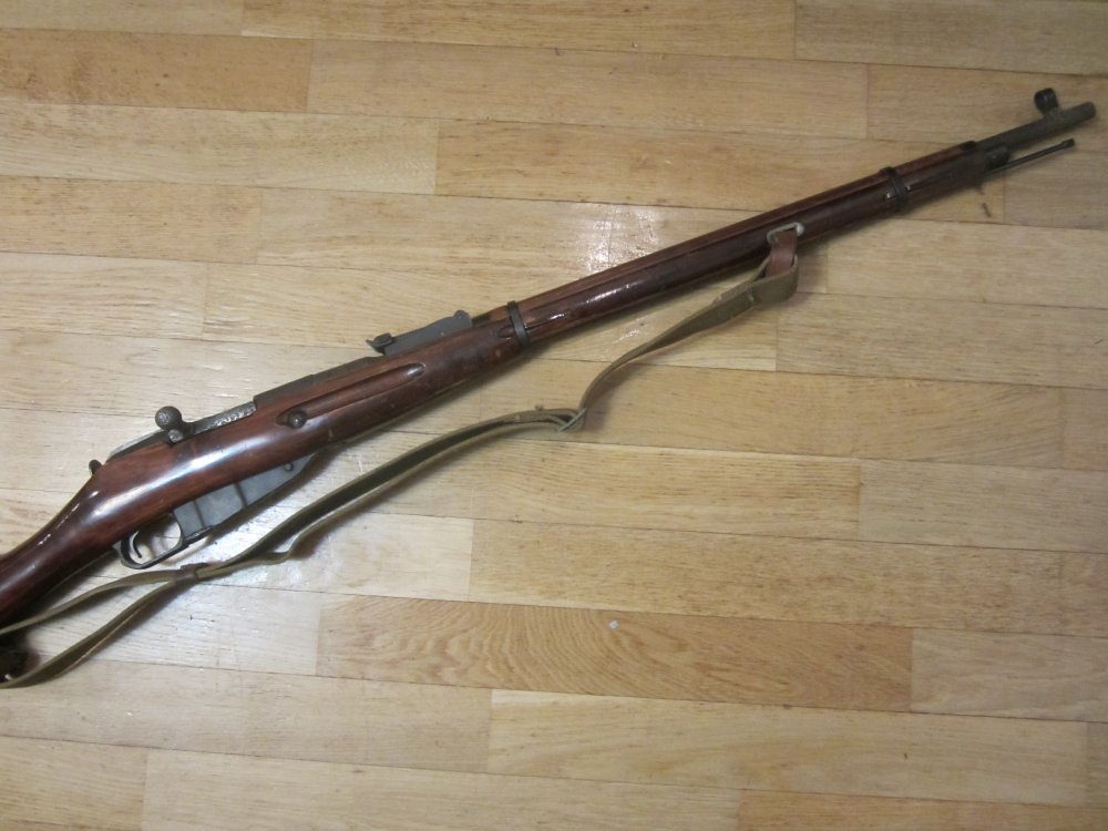

    Я думаю, что по войне особо не утруждали себя обработкой ложа. У меня сейчас в работе ложе ВМ позднее вообще без следов бейца( хотя и пропитанное маслом). А лак был и этот лак ВК-1 (по моему тот же шеллачный лак). Сейчас вроде бы появился лак из серии НЦ, но....я вот так по старинке

    Попробую выставить фото.... Сильно не пинайте - освещение ни какое..... Нижнее ложе вообще без бейца.....

    Верхнее ложе при покупке было вот таким....
