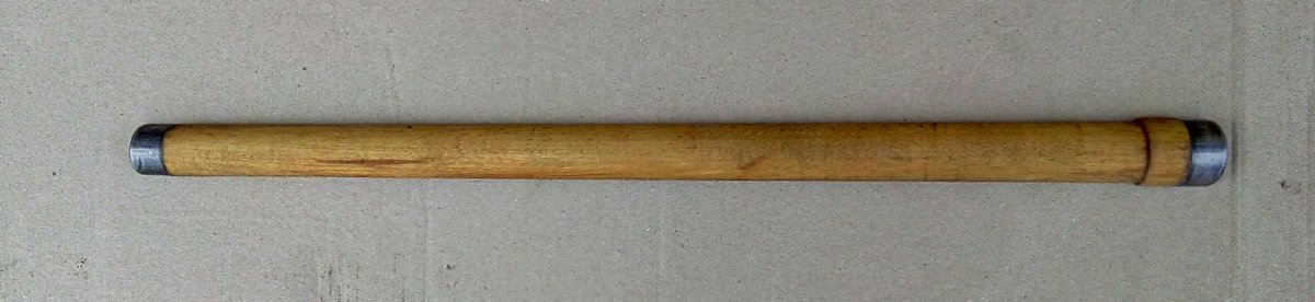

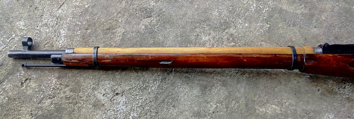

    Здравствуйте. Пожалуйста подскажите чем лучше "покрасить" ствольную накладку
    Накладка пропитана льняным маслом.
    Спасибо за внимание к теме.

    Якщо ви маєте бажання лише накладку покрити то в такому випадку вам потрібно брати лак в кольорі, підберете легко в першому будівельному магазині.
    Є ще варіант просто очистити все ложе і разом з накладкою все перелакувати в один колір. Лак там для консервації післявійна і очищається просто не гострою стороною ножа під нахилом, шкодувати там нема за чим. Лак лежить на пропитаному маслами дереві і не сильно то тримається. Після перелаковки це буде зовсім інший механізм у новій шубі.
    Щоб було по феншую на перідд ДСВ очистіть ложе та взагалі лакувати не потрібно а просто пропитати лляним маслом, попередньо можна чуть затемнити морілкою на спирту чи воді.
