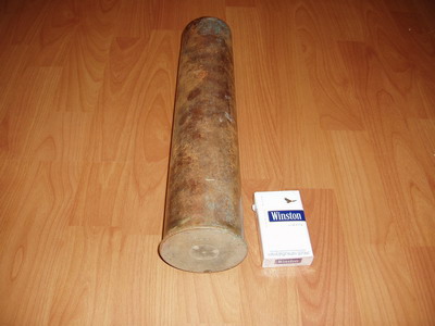

    Пробовал шкурить,но получается какая то темная с красными пятнами.Чем почистить?Подскажите а.
    Гильза вроде от зис 3 76мм.Может кто размеры болванки ОФ дать-хочу мемеге выточить

    + Войлочный полировочный круг :smile_12:
    Кто-то на форуме упоминал азотную кислоту, мол так же снимает все и латунь будет сверкать, но я не пробовал.

    кинь в лимонку на полчаса, после можно полирнуть !

    Лимонку/щавелку/серную/соляную/уксусную кислоты для чистки латуни категорически не советую! Гильзы после них получаются неестественно красными.:smile_11: Азотка действительно подходит, но при травлении выделяются ядовитые окислы азота, обработку нужно проводить на улице на ветерке, кроме этого есть опасность перетравить. Так что для кухни/гаража оптимальный вариант войлочный круг+ паста ГОИ

    НИКАКАЯ ЛИМОНКА !!!....это тебе говорит человек имеющий уже свыше 30-ти Арт-Орудейных гилз....с 1890 по 1945...от 30-ти мм до 150 мм....
    иммей ввиду что я сам пробовал все ---есть обень мало действий которые не нарушат целостность и внешний вид гильзы...
    Моя Рецепта ---это Отмачивание в Кипятке--несколько часов,поочередно ....потом Береш препарат "МЕДИКС"--Обязательно СИНИЙ....надеваеш резиновых перчаток--для рук очень ПЛОХО воздействие Медного,латунного и Месингово Окиса....(поэтому и всякие типы механичесской обработки --нежелательны ибо расспыление пагубно для кожи и горла).....потом береш Пластиковую щетку и начинаеш--внимательно тереть.....
    Таким образом первый,старый слой--Слой времени --останется .....а убереш только внешний ,грязный слой.....где полипла грязь и всякие дерьма с извинением.....
    иммей ВВиду что по Европейским уставам с начало 20-ого века --все эти гильзы должны блестать ,и конечно каждая должна была быть обмазана вазелином(не знаю так ли по русски)...Но Наша Цель ---это не делать их как по уставу ....а сделать их --Как по Уставу,но с указанием на то что прошли 60-90 лет с их временем применения.....
    а так ---честно говоря --мне кажется что твоя гильза не типично Совецкого стандартна.....это мои размышления кстате крепятся на Тип КВ ....
    ну а само дно ----потому что оно несет основного количества информации---его можеш обработать ТОЛЬКО --ВеДе40-шкой и Скоч-Брайтом...при том Скоч-Брайт должен быть на Дрели и двигатся на высоких оборотов....:smile_12:
    вот такие мои скромные советы....
    а сейчас именно --я чищу одну очень странную гильзу---через час когда закончу сфоткаю ее потому что я сам впервые сталкиваюсь с подобной.....:)

    Возьми просто мелкой наждачкой пройдись чтоб снять обмеднение, потом и пастой гои можно, без всяких химикатов!

    Да ....и никакая Наждачка......в самом крайнем случае --Водянная при том Номерация Свыше 600......
    Все с размера поменьше---уничтожает.....

    А электролизом кто-нибудь чистит? Не противопоказан ли он для латуни?:rolleyes:
    Я последнее время электролизом чищу. Как понял результат зависит от состава латуни, бывает вид как после лимонки красноватый, а бывает что естественный латунный цвет получается.

    Это именно Так!!:smile_12:...Вот например немецкие Заказы под 75мм Шнайдеровского Выстрела --иммею ввиду Гильзы--у них Медь составляет 67 процентов из общего количества вещества....поэтому и после "Грубой" химии они начинают краснеть.....в австро-Венгерских по моему процент инной...в Французских --тоже инной...

    Всем большое спасибо за советы! Попробую механически почистить,результат постараюсь выложить:)

    Согласен, один раз кинул маузеровские гильзы и гильзы Манлихера в лимонку, они не то что бы покраснеть, они фиолетовыми стали:D но все же сами окислы и грязь от лимонки слетает мигом, фиолетовый цвет мне удалось убрать с помощью соды и зубной щетки.

    и внимательно!---лутше попробуйте где то в маленьком уголке ...и потом уже давайте по полной;):smile_12:

    Я использую для чиски азотную кислоту или смесь серной кислоты с нитратом аммония.
    Главное - растворить красные пятна рыхлой меди. Для этого нужно смочить поверхность азотной кислотой, а потом потереть - и пятна смываются.
