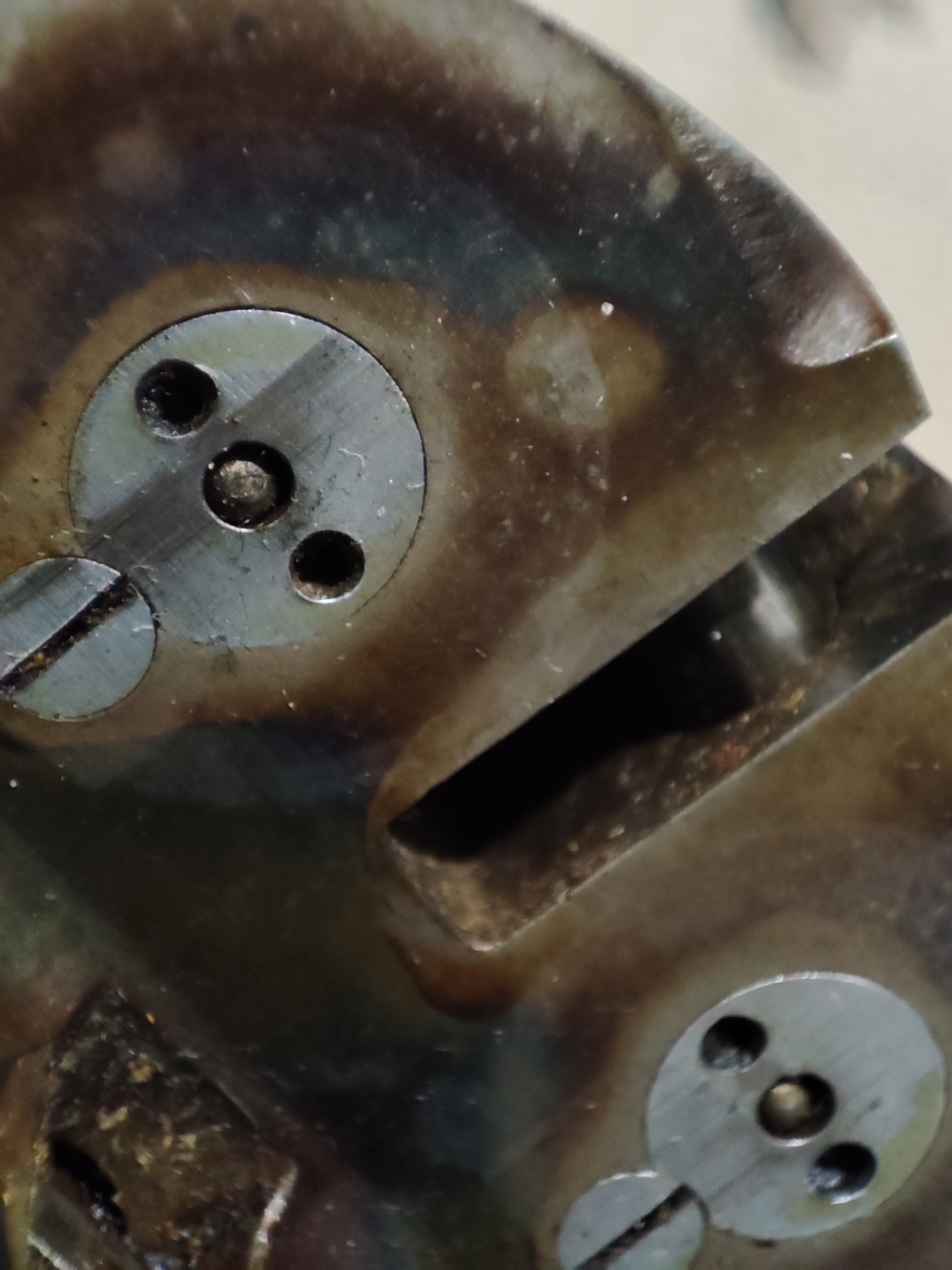

    Всем доброго! Помогите советом.
    ооооочень долго хранилось. Загустела смазка. Всё работает но на спусковых крючках чувствуется "липкость" при работе. Чем почистить? Обычный recoil или ganex зелёный? И стоит ли лезть в усм или по наружке пройтись щёткой с маслом и все?

    Ведешкою промити.

    Вітаю, я б все ж таки розібрав і промив у бензині, або солярці, закинути на добу- дві, а потім кисточкою ретельно вимити, протерти і змастити. Справа у тім, що стара змазка ще і нагар в деяких місцях буде утворювати, а це вже і осічки і інші негаразди.

    Есть специальная жидкость для раскоксовки ствола, лимонного цвета, вот ею можно хорошо стереть усм снаружи , а внутри усм я б не трогал, это не стволы, наоборот липкая смазка для усм отлично.
