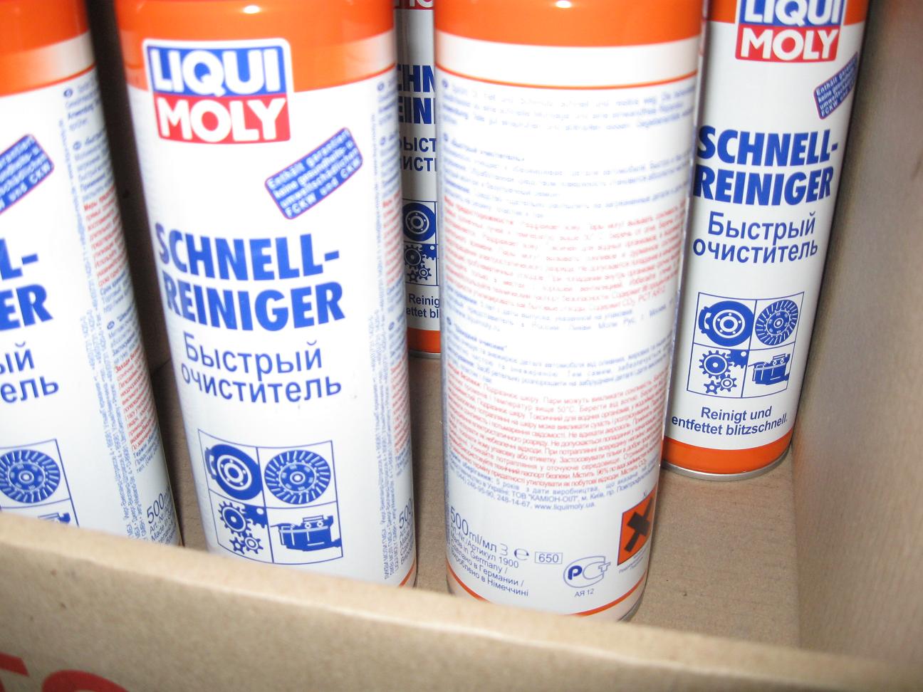

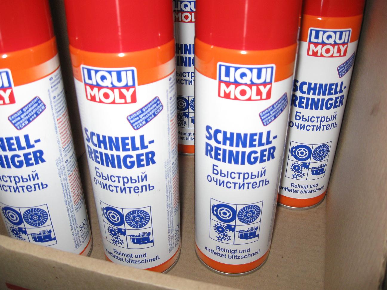

    Недавно боролся с подобной проблемой.
    Технология в несколько шагов:
    1. Берем растворитиль (646, 647, уайтспирит) и обильно все им самазываеми поливаем, даем покиснуть внутри;
    2. Применяем средство на фото несколько раз давая покиснуть и испариться с промежуточным вытиранием ветошью;
    3. Если необходимо проходим меленькой наждачкой и опять средством на фото.
    Итог - имеем сухой, обезжиренный предмет с преобразованной ржавчиной.
    Если краски родной много - ставим на полку, если мало - красим. :cool:
    PS. Смело делаем все на балконе с приоткрытым окном, т к самое вонючее это растворитель.
