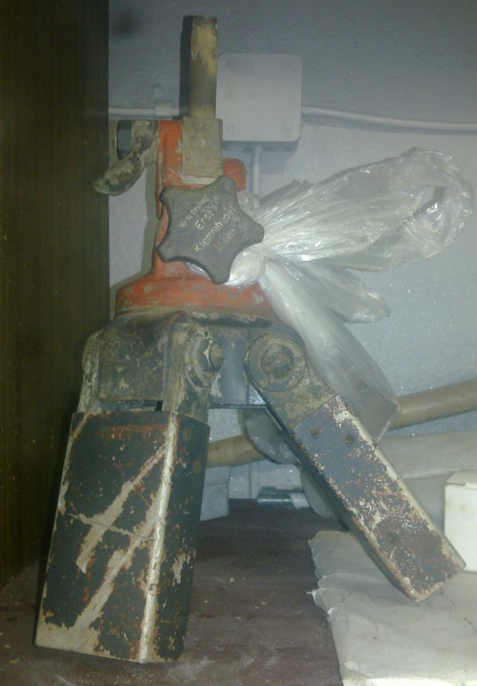

    Вообще ничего не шевелится кроме ног, все винты прикипели. Как ее расшевелить, можно ли оставить в керосине, чтоб не полезла краска?

    Керосин безопасен для всего , кроме маслорастворимых веществ , расконсервация в войсках и на производстве производится керосином или соляркой , краске и лаку не повредит , железо к этим веществам нейтрально , размягчается ржавчина , обстукивать палкой (вибрация ) , можно проварить в соде , и капнуть в отверстия щёлочь , со щёлочью осторожно , разъедает алюминий но разрыхляет ржавчину , поэтому капли .

    Что лучше работает для таких целей керосин или солярка?С ув

    Любой нефтепродукт , у керосина считается наилучшая проницаемость , всё упирается в степень вонючести и доступности .
