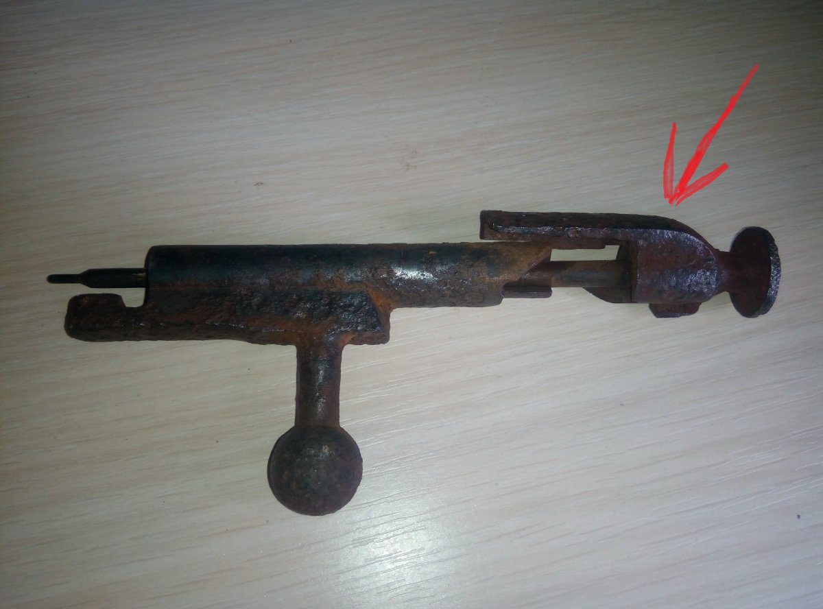

    Доброго времени суток. Такую цяцьку разбираю впервые, поделитесь, чем и как отжать курок от ударника?

    ничем
    он выкручиваается.
    Посмотрите разборку (на том же ютубе) – станет все ясно

    Пролить ВДшкой или тормозной жидкостью и выкрутить боёк отвёрткой. Или в тиски (плоскогубцы) зажать боёк и руками выкрутить ту часть которая стрелочкой на фото обозначена.

    я знаю как оно должно быть, но его же отжать нужно как то... Уже третий раз грею, а толку 0

    еще разок нагрею, и буду пробовать, спасибо

    Вот тут отлично видно как разбирать. Если закусило боёк, то вд или тормозная и молоток помогут.

    если простым выкручиванием никак не поддается – сильно грейте курок с резким охлаждением в воду
    по правильному – выкручивается мосинской отверткой (в ней проточка в которую вкладывается плоская часть бойка) и крутится.

    Готово, разобрал, третий нагрев помог)). Всем спасибо)
