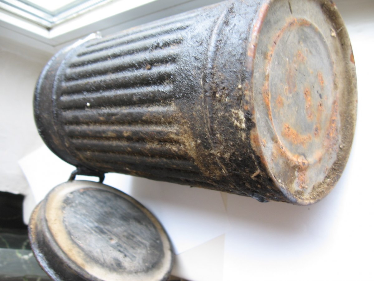

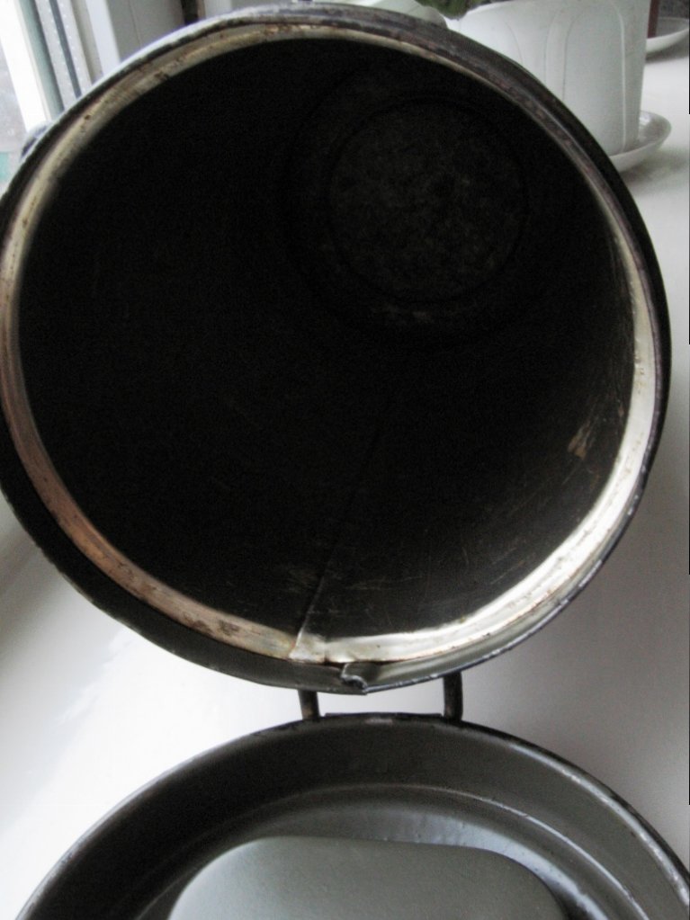

    Приветствую комрады! подскажите пожалуйста, чем отмыть бачек в квартирных условиях, с наименьшими вонючими реактивами, что бы не выгнали с ним из дома;)
    по легенде был внутри солидол. Заранее благодарен :beer:

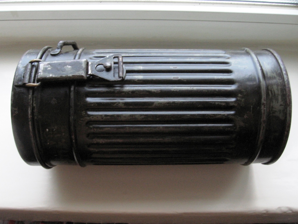

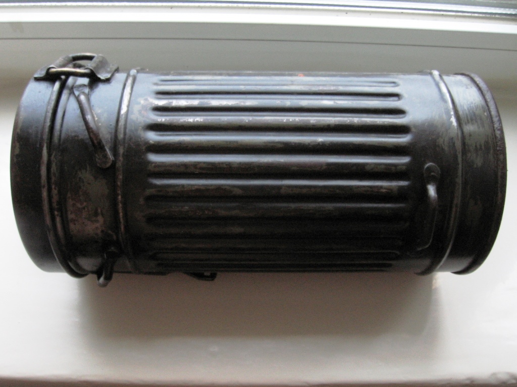

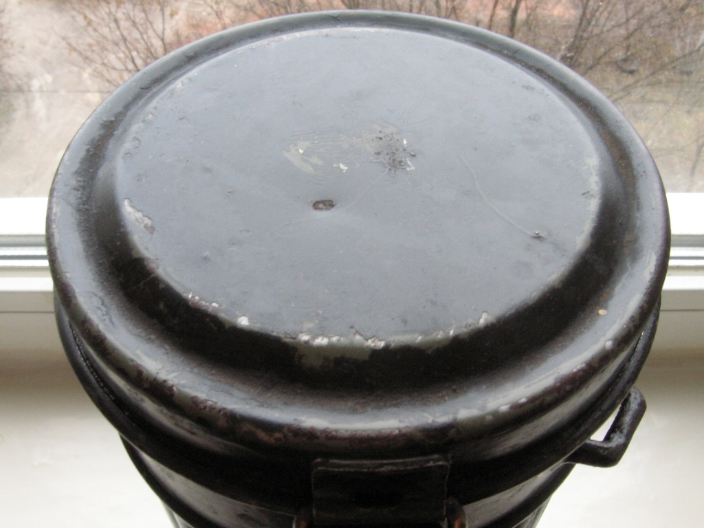

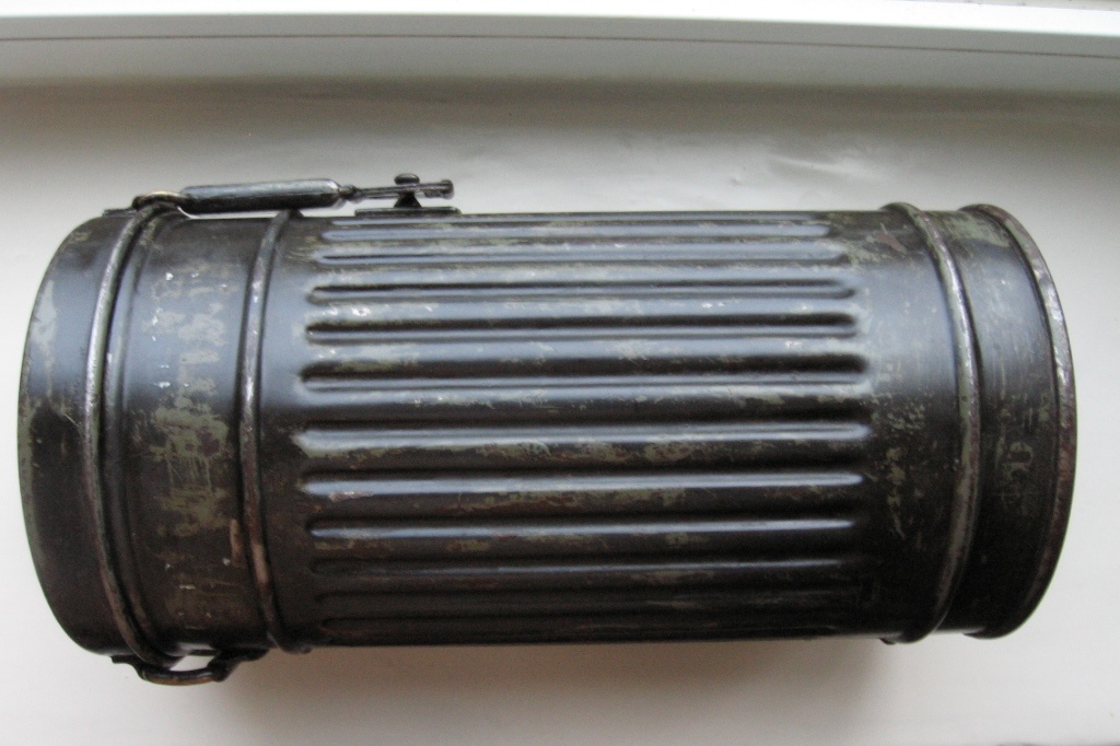

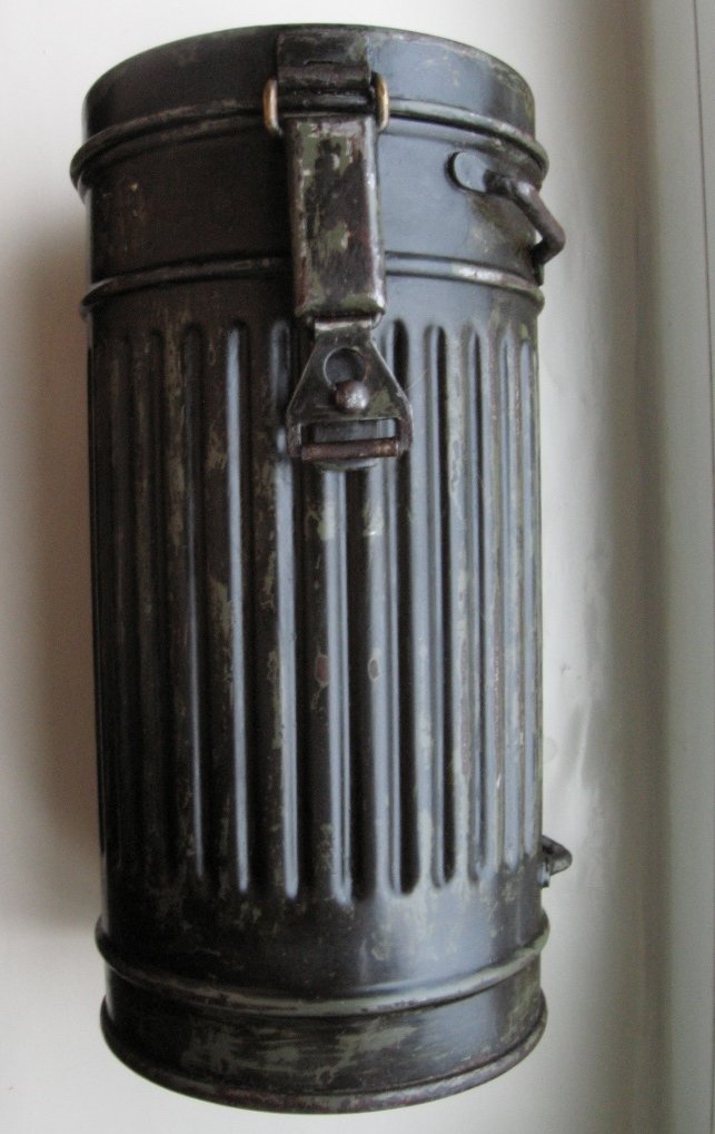

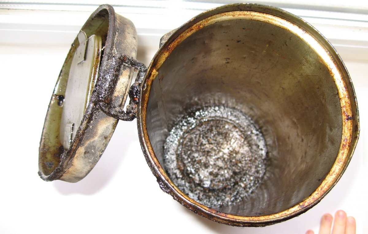

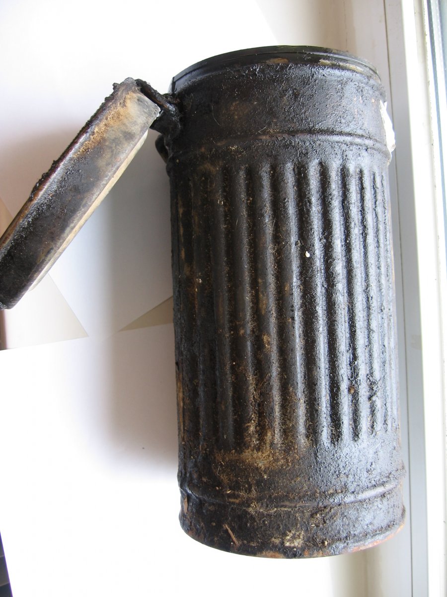

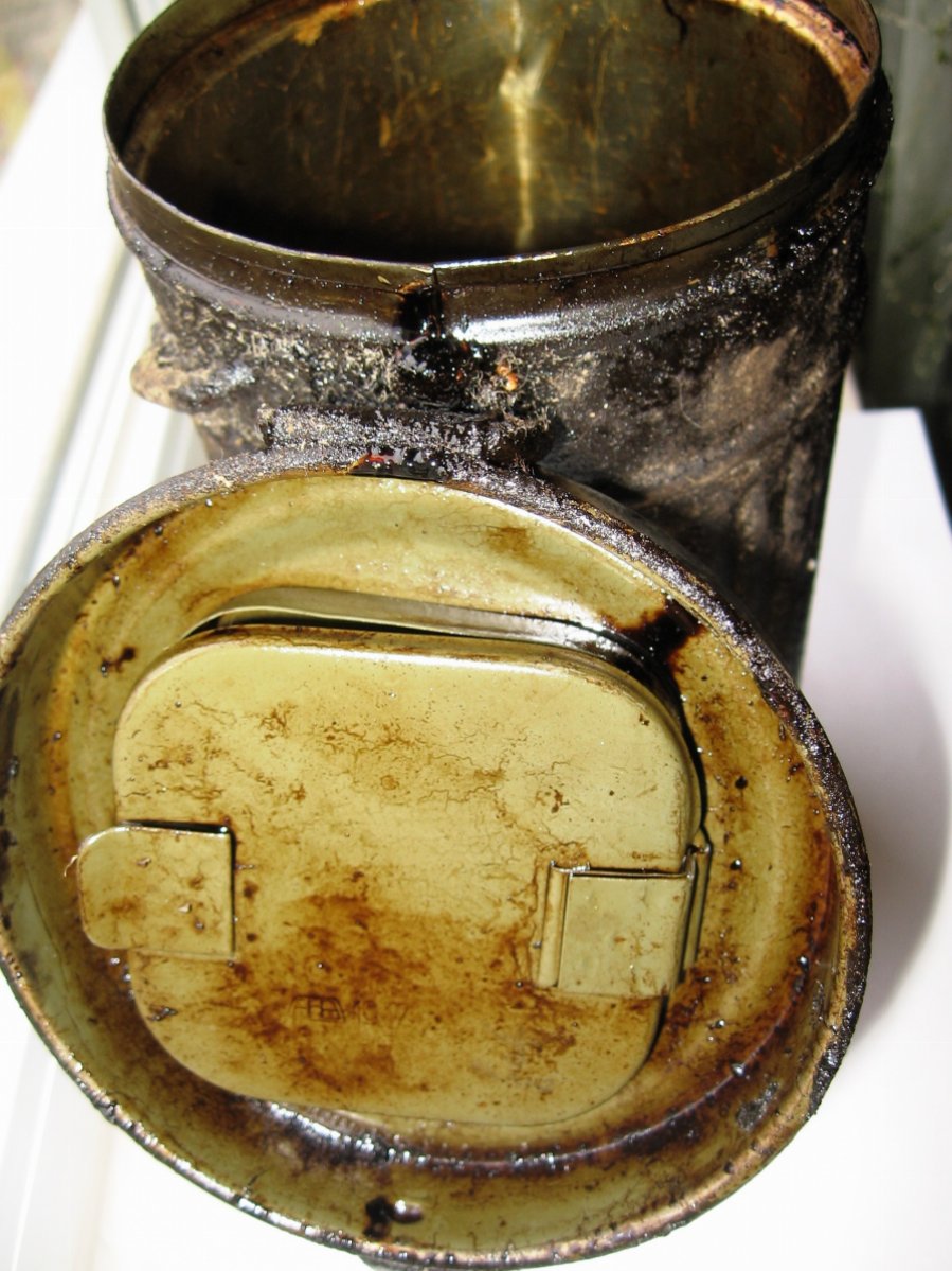

    Приветствую комрады! Благодарствую за участие в теме. Не прошло и пол года, как выпала свободная минутка, для чистки бака, по вашим советам использовал бенз и фейри, результат на фото, по верх родной краски оказался перекрас хз каких годов :(
    Мохнатый РПО-А, RIHARD 77, tankis та 5 іншим подобається це.
  17. Поліщук
    Поліщук General-major
    37
    67
    На фото краску плохо видно...Но,думаю,перекрас еще того времени.У меня тоже на баке два слоя краски-нижний более темный(примерно как балонная 6006),а верхний-что-то вроде зелено-оливковый,хаки.
