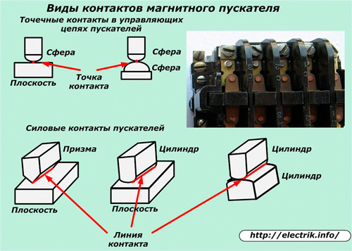

    Чем могло служить? Предметы часто попадаются в полях и лесах?

    Схожі на контакти електромагнітного пускача

    Саме вони і є. Срібло

    Совершенно верно.Контактная пара пускателя.Пятаки-контакторы могут быть серебряными.Напильник и кислота покажут.

    Да зачем? Просто магнитом поюзать. Бывает,что серебро с добавкой - тогда магнитится. Это в лом.

    Магнитное серебро отлично продается.А посеребрённую медь от серебра магнит не отличит.
    Думаю это обьясняет "зачем"..

    Блин! Поспешил, и не до конца раскрыл ответ. На фото ТС хорошо видно, что контакты от совдеповских пускателей. Я их в своё время немало раскурочил. Тогда не было посеребрённых медных контактов. Были чисто серебрянные и серебро с примесью. Отделить контакт от планки и проверить магнитом.
    Ну да, для перестраховки сначала можно тернуть напильником.

    Посеребренных контактных групп на силовых пускателях во времена СССР было ВАЛОМ.Я и сейчас с такими сталкиваюсь.60/70/80гг.выпуска.
