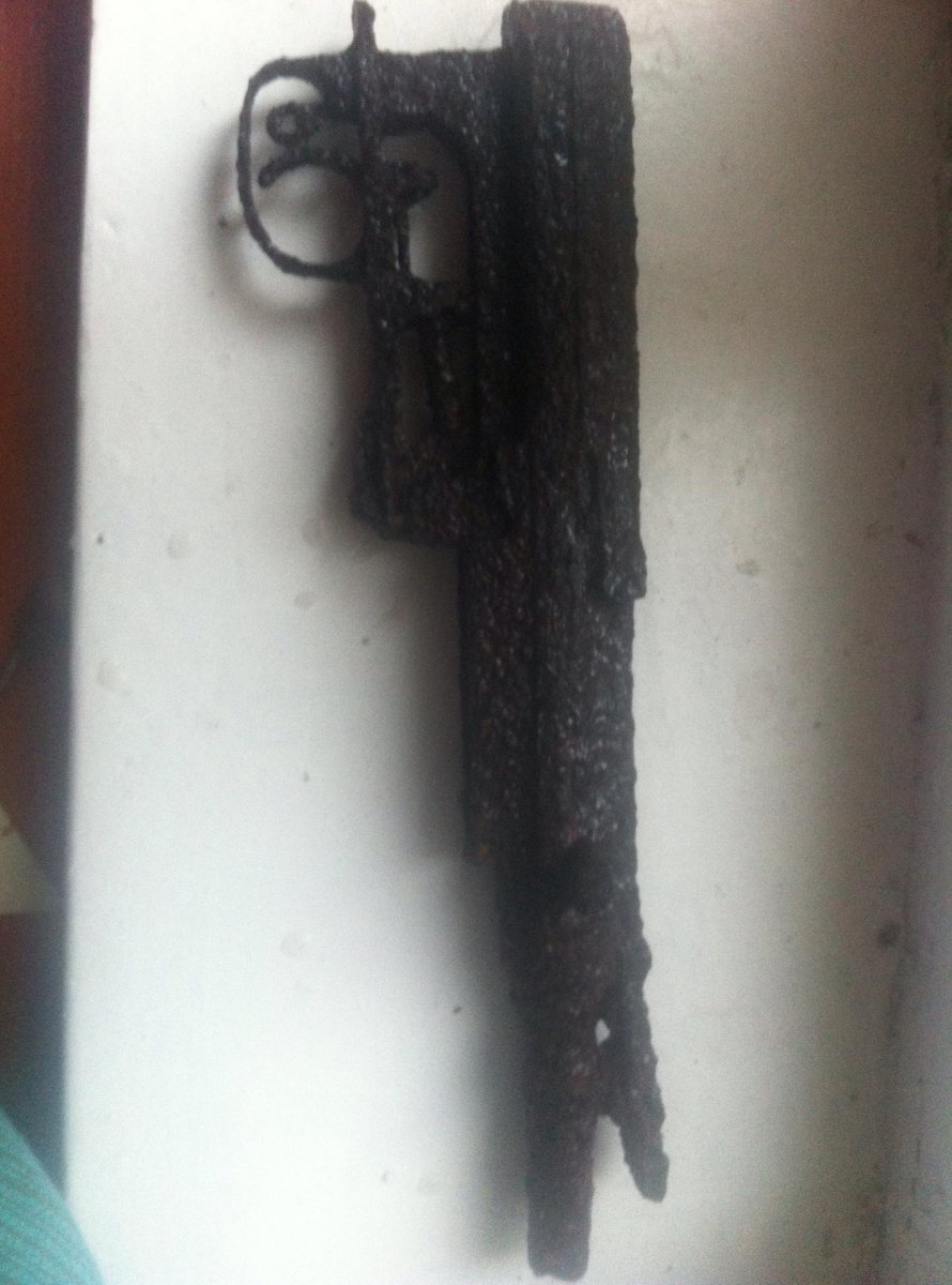

    Добрый день! Подскажите пожалуйста,чем лучше избавиться от ржавчине, механически или уксус и т.д.?(металл крепкий) Спасибо. С Ув.

    Попробуйте шавелевую кислоту.
    Лично мне понравилось.
    Удачи!

    Попробуйте "Полиформ красный", обычно на автохимии продается.

    Вітаю! Можна і лимонну і оцтову кислоти. Їх можна придбати в продуктовому магазині. А можна нагрівати-охолоджувати, розбирати і чистити механічно.

    Пескоструй - быстро и качественно.

    До піскострую спочатку розібрати потрібно, тож розмочувати все одно треба. Я зазвичай використовую оцет, іноді злегка перед кислоченням нагріваю, не сильно щоб пружини не пропали.

    Ну для отмачивания во все века был керосин
    Тоже слышал про уксус но никогда не понимал как это возможно? Уксус - это кислота, она ест металл. Отмачивать зачастую нужно по нескольку недель или месяцев, за это время металлу п..да прийдет если он будет столько в уксусе лежать. Помню забыл дудку манлихера не пару недель в уксусе, жаль нету фоток показать шо от нее осталось))

    Максимум не третій день все повинно розібратися. А всілякі нафтопродукти для такого механізму в раковинах це річ непотрібна, не той варіант. Я не теоретик а практик, тож пишу те що сам робив не один десяток рас.
