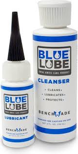

    Дякую камрады за инфу. А никто вд-шку для таких целей не использует?
