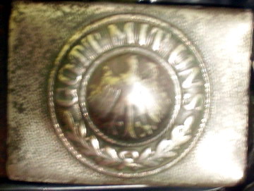

    Рейхсвер..Вот такой сохран.Мельхиор..
    Нуждаюсь в реальной помощи.. Хочу довести до состояния серебра...

    Ну, такие пряги я никогда не чистил, а вот другие мельхиоровые изделия я сначала кидал в слабый раствор лимонки (если сильный то покрывается латунным слоем!!!) ,а потом нержавеечной губкой для мытья сковородок доводил до белого блеска.
    Лучше тебе сначала потренироватся на мельхиоровых пулях.
    Удачи!

    Вообще то, серебро и серебросодержащие сплавы, очень не плохо чистятся обычным нашатырем, замачивать не нужно, посто смочить вату и протереть, будет и чистота и блеск, сначала можно опробовать на обратке пряги (на фрагменте ее).

    Дай бог памяти. Хороший, щадящий способ чистки - это подержать в "бульоне" после вареного "в мундире" картофеля.

    Камрад, попробуй "Силит".Это такая синяя густоватая жидкость,
    Для чистки раковин, ванн, сантехники и т.д.
    Стоит около 80 руб.
    Я всё время пользуюсь для цветмета.Замачиваю на 5-10 мин.Если вещь не очень грязная, то просто покрываю поверхность на пару минут.Потом смываю водой, можно аккуратно потереть старой зубной щёткой.
    И никаких металлических щёток.Испортишь.
    С Уважением.Хорст.
  8. Hauptmann
    Hauptmann Oberschütze
    195
    Moskau
    Рекомендую использовать в разбавленном виде - 50Х50
    из этого разряда хорош Харпик гель, но тоже лучше разбавлять

    Вообщем так..
    Налет был сильный- смотри первый пост..
    Я легонько нулевкой почистил,потом пастой гойя,содой и снова пастой..
    Получилось лучше,как черненное серебро..
    А потом взял мудило и прочитал в нете рецепт чистки мельхиора,в горячую воду соду и соль и фольгу аллюминиевую и девайс туды..
    Ладно вовремя заметил-пряга стала отливать медным налетом,пришлось повторять процедуру № 1..И я больше решил не рисковать..
    получилось как получилось..Лучше не получится наверно..

    Вообщем может кто чего посоветует еще? Я думаю,что все равно она не будет как с завода.. Что думаете?

    Ну это ты зря так.Какие нулёвки и пасты ГОИ???
    Только химия и только мягкая.Чтобы не вступала в реакция с самим материалом.Только с загрязнениями.
    А так только испортишь.
    Теперь уж лучше ничего не трогай.Оставь как есть.
    И на будующее, найди предмет из такого же материала как собираешься чистить, и попробуй на нём, что выйдет. Или маленькую капьку на сам предмет, но с тыльной стороны.Чтобы в глаза не бросалось.
    С Уважением.Хорст.
  12. Leut.Horn
    Leut.Horn Вірменський офіцер
    16.515
    Почти в горах
    Все больше не буду чистить..
    Да вот такая стала,еще полирнул чуть..Больше не буду..
    Предлагали тут всякие способы..Последний раз полирнул только из за того,что после всех обработок пряга покрылась куприном,красным медным налетом..Убрать его я не знал как,вот и полирнул чуток,но это все... Предел,все на ней видно,все надписи.. Окуратно ведь делал..

    Привет, ребята. Посмотрите по ссылке wapdata.narod.ru/silverclean.htm. Я только что закончил обработку при помощи аккумулятора 12 вольт и пинцета из нержавейки на "+". Это реально работает за несколько СЕКУНД. Я наливал теплую воду и на вторую часть изделий долил в воду раствор соды. Результат одинаково хорош, но сода еще ускорила реакцию.
    Царапины остались, но автор пишет о еще одном способе, который может убрать и последствия механической чистки. Я еще не пробовал (нет цинка пока).
    Желаю всем удачи, а проверять способ рекомендую на ложках из мельхиора или серебра.

    У меня мать все мельхиоровое чистила зубным порошком.Блеск!

    Согласен, но это уже химико-механическая обработка :). А порошёк зубной - в аптеке недавно покупал, гривен пять коробочка.

    Слышал еще мельхиор чистят в соде (кипятат).
