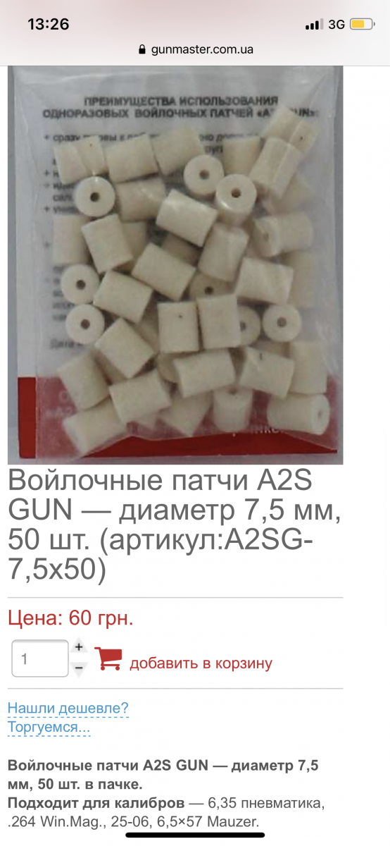

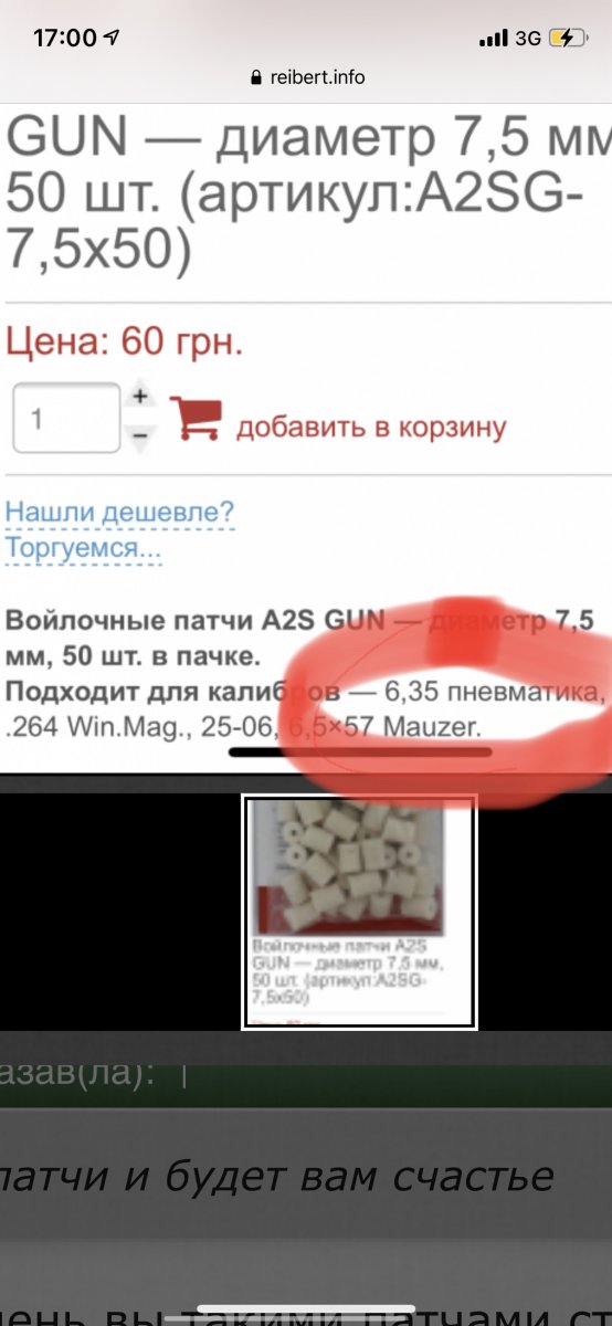

    Купите патчи и будет вам счастье

    Добрый день,вы такими патчами стреляете или протаскиваете по стволу?
  6. Rx6777
    Rx6777 Leutnant
    1.838
    Біла Церква
    Сначала замочил ствол баллистолом, потом проталкиваю пару-тройку шомполом 4мм, а потом стреляю пока не надоест))

    А как же освинцовка и прочие гадости?
    Патчи все это вычищают?
  9. Rx6777
    Rx6777 Leutnant
    1.838
    Біла Церква
    Патчи в комплексе с баллистолом - да. Ствол видел только JSB

    Скажите а почему именно 7,5 мм. там есть и 6,5 и 7 мм?
  11. Rx6777
    Rx6777 Leutnant
    1.838
    Біла Церква
    Бо так написано в инструкции))
