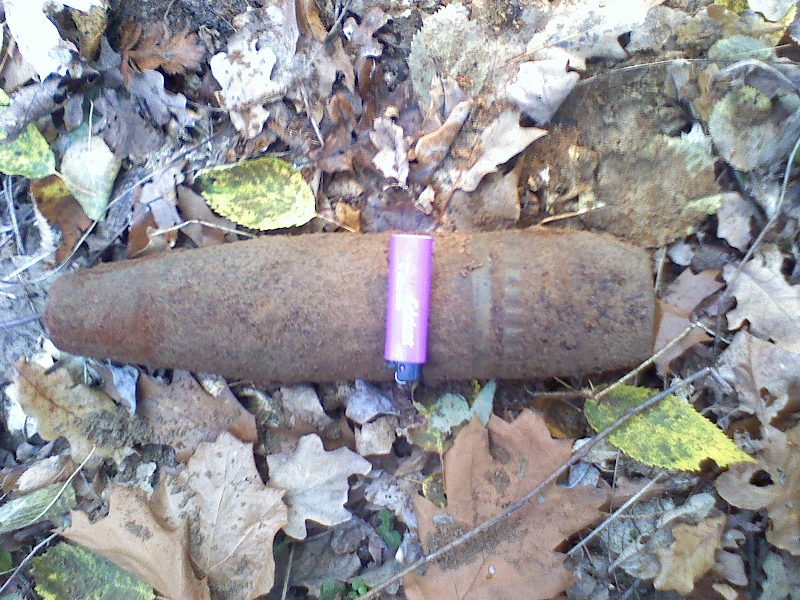

    Подскажите от чего? Наличие 2х поясков наталкивает на мысль о зенитных боеприпасах используемых в артилерии (один поясок сточен). Зажигалка 80-82 мм

    Ошибся, зажигалка 78 мм

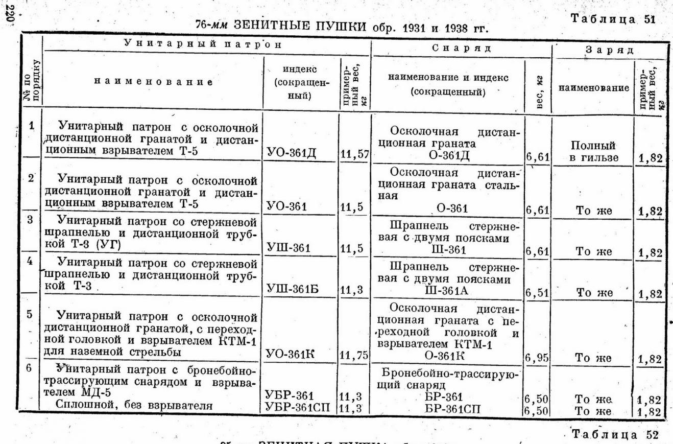

    Третьяков - 47г. стр-115.

    Источник - "Справочник по боеприпасам наземной артиллерии" (1942).
    Самая достоверная книга по советским БП на мой взгляд.
    "Шрапнель под дивизионку" там кстати фигурирует так: унитарный патрон "УШ-Р-2-354", снаряд - "Стержневая шрапнель со сточенным нижним пояском Ш-361".

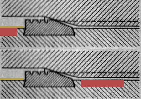

    Попробую словами - "рисовалка" не работает...
    2 УО-361.
    У первого сточен первый ВП, у второго - второй.
    Длинна выстрелов - одинаковая, глубина посадки снаряда в гильзу - одинаковая, гильзы - стандартные одинаковые..
    В первом случае -логично получим недосыл, ведь гильза фланцем упрётся в срез каморы. Аналогично для УО и т.д.
    Или ты предполагаешь, что именно для снарядов со сточенным первым ВП выпускали более длинные гильзы(на величину ширина ВП1 + расстояние между ВП)?
    По таблице - не факт, что тамошний О-361К был двупоясковый - фото и пояснений нет...
    А бронебои БР-361 - они дву-, или однопоясковые?
    Я ещё что вспомнил, давно думалось - не может ли быть "обычный" О-361 превращаться в "K" с помощью привинтной головы и КТМ-1? Резьба не унифицированна ли у Т-5 и привинтной?

    Все должны быть двухпоясковыми... Индекс снарядам просто так не дают (361)!

    Чуть занимательного оффтопа из другой литературы: табличка по шрапнели, здесь, наверное, всё штатное для 76.2.
    "Материальная часть боеприпасов артиллерии и авиации" (1935).
    Осколочные с заданным дроблением корпуса там кстати называют "осколочной гранатой Гартца".

    По патронированию такой гранаты - разницы в посадке для выстрела наверное нет, просто правильная и технически возможная ли это процедура? Ведь обжимка будет вестись по другому уровню (если закатывать в канавку). Поясок точно "влазил" в гильзу?
    По двупояскововсти - верно. Индекс одно, и навеска пороха по таблице - второе. Идея в том, что при таком "сильном" заряде пороха "однопоясковые" О и БР-ы бы слетали с нарезов. (Опускаю, что БР-ы сами по себе обычно рассчитаны на высокоскоростной заряд)

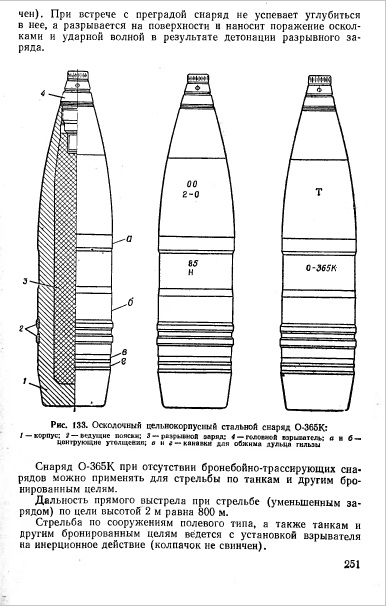

    Третьяков - 47г. стр-115. :)
    У наземных О,ОФ, нет канавок. Зачем здесь закатывать в канавку?
    Картинка пропала, повторю:
  17. C00Lib1N
    C00Lib1N УберВопогмох
    4.533
    Гомель, Беларусь
    Картинка осталась. За обжим понял... канавка, чёрт)))
    Значит, унификация до какого-нибудь уровня артскладов и баз боепитания при наличии голов, шашек и заказа из частей...

    Померял зажигалку"Крикет". Ее длина = прибл.80мм. Длина 76мм без взрывака = прибл.300мм, что примерно 3.75 зажигалок. По причине отсутствия других масштабирующих предметов буду мерять в "зажигалках". Снаряд 85мм тоже имеет два пояска и длину прибл.340мм, что более соответствует изображенному на фото. Там в снаряд помещается заметно больше 4-х зажигалок. Положил на свои макеты 76мм и 85мм зажигалку так же, как изображено на фото. Опять больше похоже на 85мм. У 76мм штатного цельного 2-х пояскового не было, а у 85мм - был. Также более понятно, почему сточен верхний поясок. Все 85мм штатные снаряды оснащались 2-мя поясками и, если срезать нижний поясок, то снаряд войдет в гильзу глубже и длина арт. выстрела будет меньше штатной. А вот так выглядят нарезы у 85мм снаряда с прохождением: http://radikal.ru/F/i020.radikal.ru/1109/24/9b2d686dbf14.jpg.html Мое мнение - это обычный О-365к со сточенным для уменьшения износа ствола пояском.

    смысл точить пояса на 85мм ?
    мало того, есть подозрение, что ктм в горловину не входит (#12)
    визуально сабж не похож на ркка болвань...

    Смысл тот же: уменьшение износа ствола при использовании в наземной артиллерии. Во время войны всякие чудеса могли быть.
    Ну, подозрение, пока не переросло в уверенность, подозрением пока и остается. Как по мне, то очень даже похож на 85мм ОФ. И нарезы похожи. Канавки под обжим могут быть не видны на фото из-за ржавчины.
  21. аlеs
    аlеs Stabsgefreiter
    413
    Он, походу, действительно может быть 85-ым.. Но как c таким недосылом стрелять можно было?

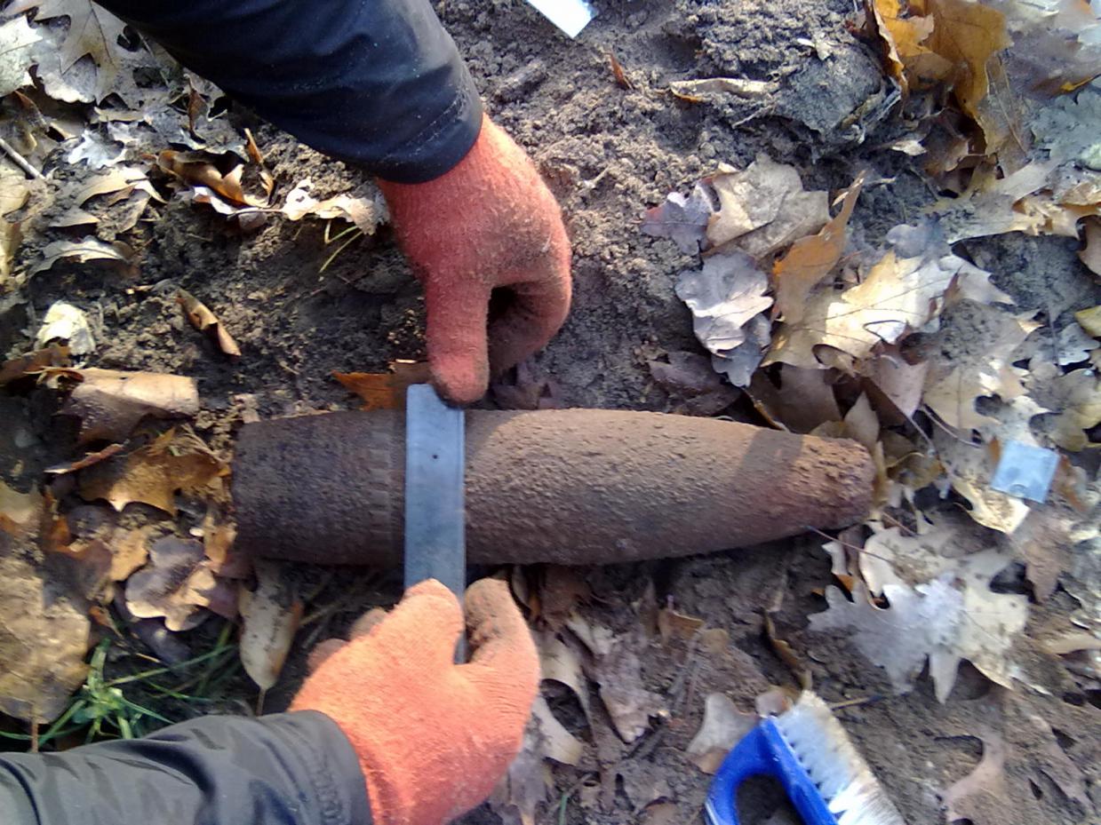

    ales оказался прав. Снаряд таки 85 мм оф, думаю что от Д-5, подрезы на месте, но на фото не видно. Каюсь, что ввел всех в заблуждение меряя калибр "зажигалками", теперь буду носить с собой на коп линейку:D. При этом немножко позитива: заехал в этот лесок специально что-бы обмерять снаряд, и вот чего накопалось по пути к снаряду http://reibert.info/forum/showthread.php?t=209628

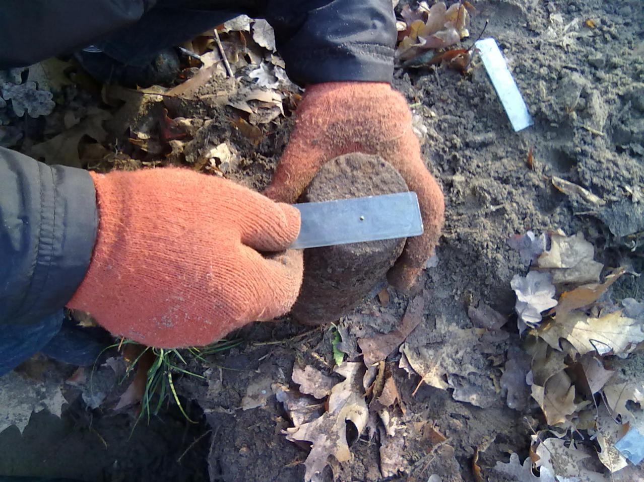

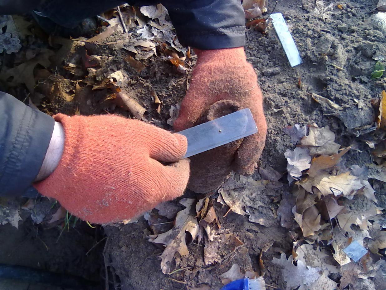

    Прошу прощения, дествительно правильная версия біла у k-d. Да линейка зверь, доставал из рюкзака, а она развалилась на куски:D Диаметрн под взрывак +/-40 мм, дно +/- 55 мм, а калибр ровно 85 мм:beer:

    +\- это в пределах 5 мм, я эти размеры не запоминал так как думал что будет видно на фото, но калибр ровно 85 мм.
