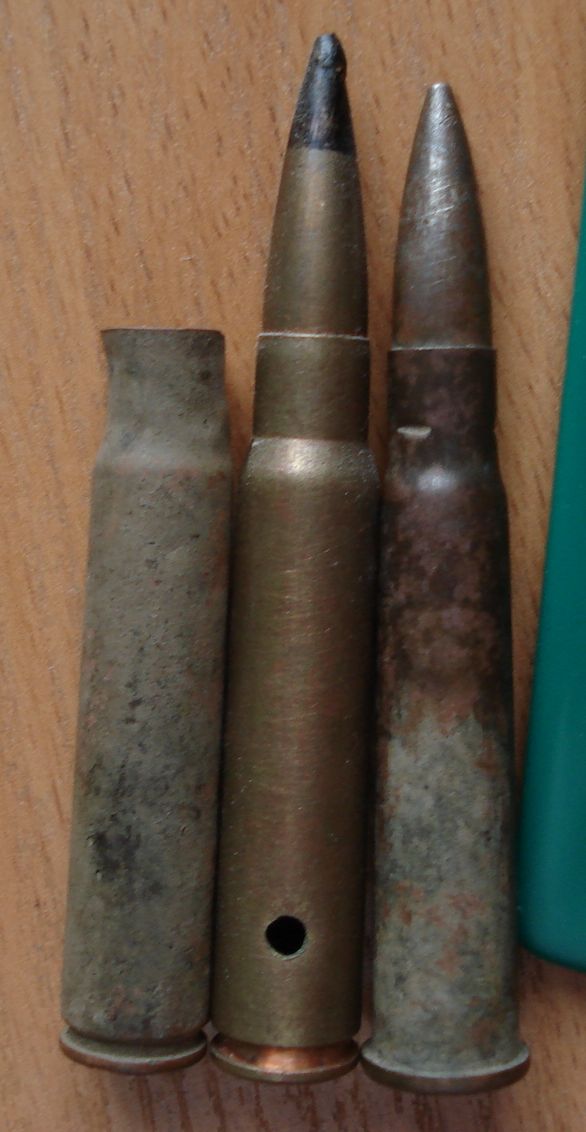

    Вот попалась гильза маузера с таким клеймом.
    44 - это год?
    Материал -латунь

    ИМХО британец .303 7,71 мм (I.C.I. Metals Ltd., Kidderminster (Worcester) а не маузер ???.
    1944

    Ответ: Чей маузер?
    Вот на фото:
    1-ЭТО
    2-Маузер
    3-303 брит.
    По всем параметрам -маузер , и еще Полтаву освободили 230943.

    Ответ: Чей маузер?
    Гильза от "маузера". Английского производства. Применялась в английских танковых пулемётах, лицензионных вариантах чешских ZB, кои и использовали патрон 7,92х57. Англичане просто решили принять 7,92, а не переделывать модель пулемёта под свой .303 Бритиш.

    Ответ: Чей маузер?
    А почему в этой статье что Вы выложили 303 обозначен 7.92х57.
    Или я что-то путаю?

    Ответ: Чей маузер?
    :confused:Вот и я хотел-бы узнать то-же самое, по справочнику .303 Бритиш показан как крайний правый на вложении и калибр его не 7.92 а 7.71x56!!! Непоняточка получилась:oops: Мож какой гибрид изобразили?:confused:

    Ответ: Чей маузер?
    По "журнальному" вложению. Подписи под патронами перепутаны - скорее всего редакционная ошибка. Но остальные фотографии (и пуль и донных клейм) соответствуют патронам 7,92х57 английского производства. Вот и всё.
