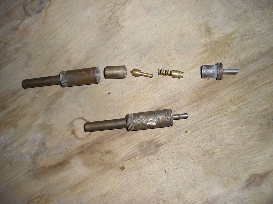

    Много лет не могу понять чей это дитор?
    1. 300 грн.
    2. С болота, крепкая банка без деформаций . Пустая
    3. 160 грн.
    4. Ммг ф-1 граната
    5. Запал Ковєшнікова в чудовому стані і корпус Ф-1 з клеймами,гарно зберігся.Пофарбовано спрейкраскою і...

    Отверстие сверху в штоке есть?
    Похоже это царский ударный воспламенитель.

    не... конструкция совсем не та. У меня почему-то ассоциации с Z.Z.35-ым сразу возникли... может - предок. К автору - сопутка какого периода и происхождения? На обоих экземплярах я вижу, медный КД опрессован?

    По ходу пьесы,он противотанковый.Нажимной шток должен продавить медную пластину,а затем свинцовую заглушку(это все находится в верхнем фрагменте взрывателя).Попозже все это сфоткаю более подробно.

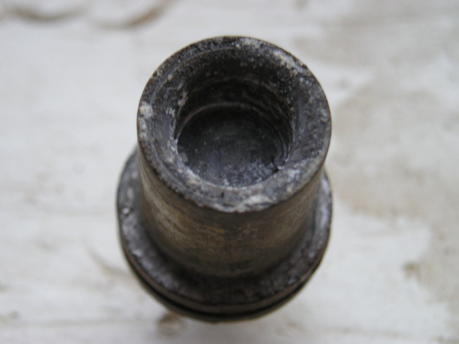

    Отверстия в штоке нет.Период,на 99% Великая Отечественная.
  10. anz29
    anz29 Oberfeldwebel
    719
    Севастополь
    Вот

    Да у румуняк таких мин не было для этого взрывателя. Их ПТМы известны,это не от них. Какой-то он не понятный.
    Может артиллерия какая?

    добрый вечер. это советский взрыватель ВКШ до сих пор стоит на вооружении. если не трудно фото широкого торца там наносится маркировка. вы смелый человек! не зная что это за хрень разбирать ))

    А что тут прощать? Морские подрывные патроны для перебивания минрепов. Из ВКШ под Петроградом мины делали против танков ;)
