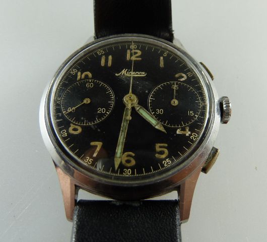

    Прошу информацию по сему предмету (не из инета, а кто в теме). Действительно часы-хронограф немецких летчиков или гражданский крутой вариант.

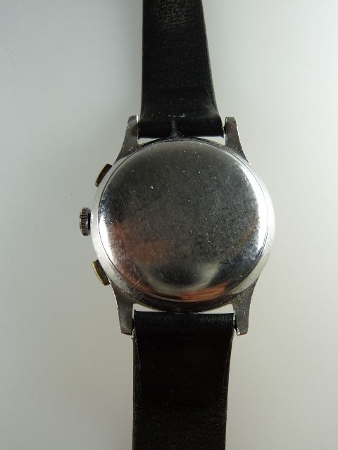

    На часах военного заказа ставился штамп. Здесь его не наблюдается. Возможно была замена задней крышки.

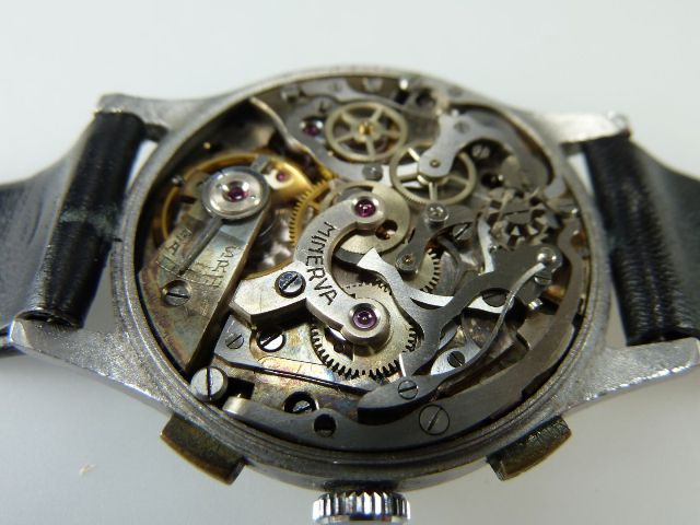

    Задняя крышка родная,скорее всего гражданский вариант,так-как крышка хлопушка,а не винтовая,отсутствуют клейма военного заказа,кнопки хронографа квадратные а не круглые, мне такие часы попадались 1940 года выпуска,корпус сталь,размер 35-36мм.Часы в любом случае не частые но и не сильно редкие,жаль что кто-то пытался циферблат чистить и сделал это не совсем удачно,да и механизм не мешало бы почистить нормально.Для антуража в любом случае хорошие часы.

    1) Поддерживаю предыдущего оратора, тоже схожусь во мнении с тем, что это гражданский вариант, ОДНАКО такой аргумент, как крышка-хлопушка не совсем состоятелен. У меня был похожий хронограф (так же на базе меха Valjoux), только с телеметрией и сзади имелась гравировка обозначения войсковой принадлежности (вот такая S\3452 (цифры поставил наугад))... и там была эта нерадивая крышка-хлопушка! Я не знаю, чем руководствовались швейцарские конструкторы, разрабатывая подобный негерметичный корпус для часов военных нужд, но факт остается фактом. Более того, лично я не встречал военных хронографов на базе Venus, Valjox, Landeron c завинчивающейся крышкой. Попадались исключительно крышки-хлопушки. В остальном полностью согласен с автором)

    Продавец продал их как часы летчика, возможно они и пренадлежали пилоту, однако, то что они скорее всего не военная поставка это на 99% точно! Циферблат к счастью не затерт, стекло чуть затерто, думаю стекло будет легче отполировать. Сейчас данный предмет проходит чистку в Германии. Странно, что мастер взял 6-8 недель на чистку и восстановление хрома!!!!!!!!! , объяснив моему знакомому немцу, что это механика и чистка будет долгой...:(

    Главное пусть ваш механик избавит вас от старой светонакопительной краски с радием. На дорогие часы ее тогда не жалели.

    Если мы говорим про часы для нужд вермахта (а торговая марка Минерва как и многие другие была создана в период войны для поставки часов немцам) то был стандарт для официальных поставок и крышка хлопушка в этот стандарт не входила, в каталогах военных немецких часов такие тоже не наблюдал,а вот самопал выпущенный после войны из остатков запчастей военных поставок с разными маркировками встречался довольно часто.

    Это нормальная практика в Германии, у них чистка и обслуживание часов это не мойка механизма в бензине "Калоша".Чистка и обслуживание хронографа в немецкой мастерской включает в себя разборку дефектовку,если нужно замену сильно изношенных запчастей,полировку всех осей и тд. и тп.
    хромировка вообще отдельная тема(снятие старого покрытия, полировка до зеркального блеска с убиранием царапин и раковин,потом новое покрытие) так что по срокам он нормально сказал,если делать всё в идеале то меньше полтора месяца не получится.
