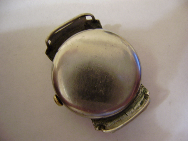

    "BISCHOFF". Орел сидит сверху между буквами SHO, а ниже надпись-
    "Boden rosureier Stah!"
    задняя крышка с орлом
    а что вас конкретно интересует?
    Я тоже не видел, но продавец так упорно утверждал, что поверил на слово,:) хотел узнать может у фирмы производителя это фирменный знак, а не имперская кура?

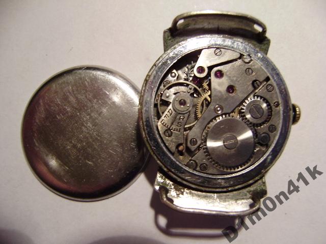

    механизм
  19. часовщик
    часовщик Moderator
    2.281
    М-да , комрад mixdi2006. что вам сказать по этому поводу?Хороший свисовский гражданский механизм, похоже действительно для фашистов ( двойная маркировка на линейке).Как видите -нигде не подписан.Может что - то есть на внутренней стороне крышки?По цене вроде не прогадали, хотя надо взглянуть на нормальное фото цифера.Секундная - это не проблема , поменяйте стекло и сразу будет смотреться супер!

    Мне думается,если у камрада ник ЧАСОВЩИК, то он нам всё объяснит. Но почему для фашистов? Где соответствующие клейма? Да и марки BISCHOFF среди официальных поставщиков вермахта не было!!! И на птицу было-бы очень любопытно взглянуть.
  23. часовщик
    часовщик Moderator
    2.281
    Обьясняю
    На линейке баланса двойная маркировка - (англо -немецкая) - свисы сделали для немцев.По креплению для ремешка и мостам - война или сразу перед ней. После войны таких ушек для ремня не делали.Марки BISCHOFF среди официальных поставщиков вермахта не было- правильно , но в этом перечне армейские часы!!!А это- хорошие гражданские, перечня гражданских никто не составлял.
  24. mixdi2006
    mixdi2006 Feldwebel
    16
    обратка,орла совсем плохо видно, орёл не имперский, скорее фирмы производителя
