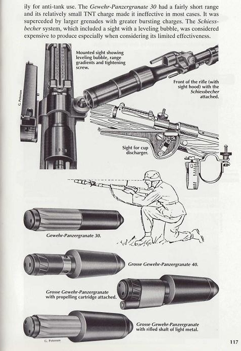

    вот часто попадается в наших песках заказники и второй раз на немецких позициях. что за пушка и снаряд ? скорострельный какой то .

    по средине подствольный. а остальные ?

    ....а почему под ствольный..,скорее тогда наствольный:D

    Ваши С,Е и возможно попадутся F

    перепутал с современными под стольными. да Е чётко тупой взрывак и вкрученный. с какой это пушки ВОП ?

    С маузера к-98

    получается это граната ? она не отказник а лежали и не использовались ?

    А кто сказал что это отказник? Они даже не стрелянные - взрыватель не взвелся. Обычные осколочные геверки ( кроме средней).

    А где там медь то? Это пластмасса. Что то типа бакелита.

    Кстати, ходовая вещь. ММГ-80 грн штука. Но опасная зараза.

    ...ну на счёт стреляные или нет Вы знать не можете,если Вы конечно не Человек Рентген..,так как по ней не видно...а то что кучкой лежат -это не чего не значит.

    Как это не видно? Все видно - по взрывателю.

    Пока не будет определен "подвид" геверки ...
    Были и без самоликвидаторов через терочник, а там по взрывателю не скажешь - взвелся он или нет.
    P/S Фото нужны четкие и крупные головной и донной части (по возможности). При фотографировании - ПРЕДМЕТ ПЕРЕМЕЩАТЬ НЕЛЬЗЯ, пока не будет установлена его безопасность для транспортировки.
