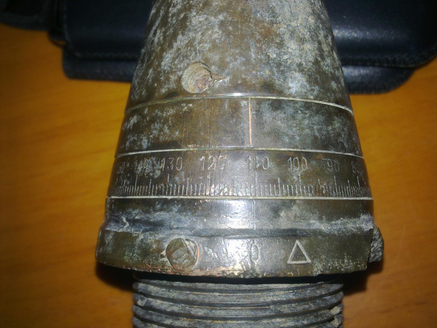

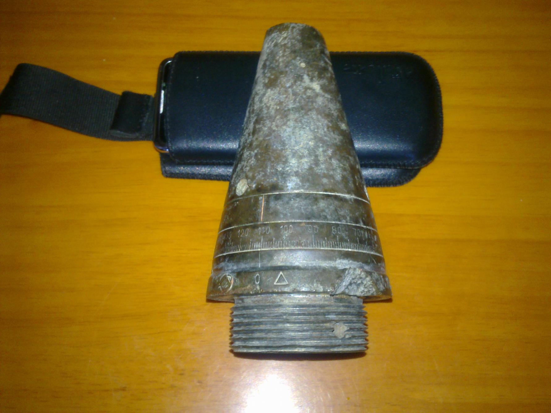

    Вот попалось, вроде часть снаряда, прошу помощи в определении
    Высота до резьбы 100 - 102 мм, резьба - 18 мм
    Диаметр верх конуса 22 - 23 мм
    Диаметр низ конуса 65 мм
    Диаметр нижней наружной резьбы 45 мм
    Диаметр верхней внутренней резьбы 20 мм
    Материал - медь

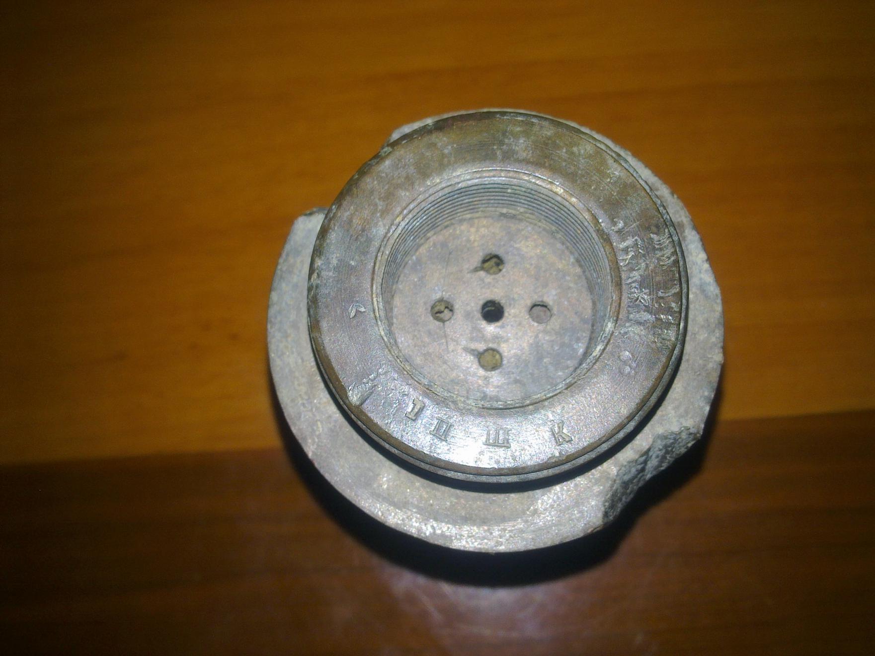

    Судя по всему в нижней части конуса были выступы с двух сторон, обломаны
    На нижней части с торца маркировка, судя по буквам наша
    Очень интересно что это и от чего, подобного ничего ранее не попадалось
    Заранее благодарен !

    Дистанционная трубка.Безопасна.Точнее не скажу,но вещь приятная)

    А вообще, разобраный чешский взрыватель, VG-SKR или VG-CR. Ударный взрывак (верх) и гильза детонатора (низ) - выкручены.. Судя по всему, Чехи для Югославии.
