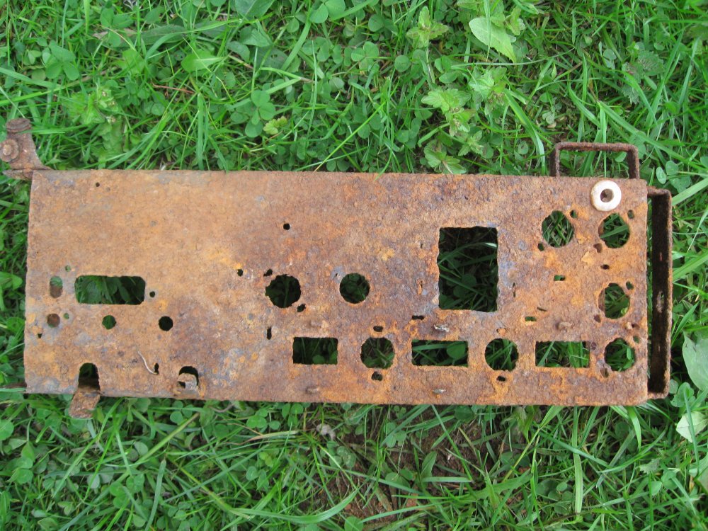

    К чему могла принадлежать эта деталь?

    Шасси, например лампового радиоприёмника. Примерно, как на фото.

    Может... А если к примеру-рации?

    Мне кажется - великовато для рации. И были ли они ламповыми, я не в курсе.

    Ваша деталь с большой долей вероятности являеся частью военного радиоэлектронного блока В 70 -80 годах внутри такого шасси могли стоять платы управления к примеру системой ПВО или наземной аэродромной службы Верхняя ручка предназначена для удобства установки в панель на колёсико

    Но что это не времен войны это 100%-да.

    Cамое интересное, если эта деталь 70-80 годов,как она вообще могла оказаться на полуметровой глубине и так соржаветь. Да и частей военных поблизости вообще нету.

    У меня похожий вопрос висит полтора года. В лесу на совершенно ровном месте на глубине 80 см лежал котелок РККА. Рядом ячейки явно видны. Приехали с товарищем через неделю. Размахали яму вокруг. Хозяина нет. Вот как он туда попал? Направление размышлений RadislavKapitan интересное. Но дело в том, что военная аппаратура 70-х и 80-х строилась уже на микросхемах 131-й серии, конденсаторах КМ и прочих радиоэлементах с большим содержанием драг металов. А у Вас явно видны отверстия под панельки радиоламп.

    В принципе да , можно согласиться с RadislavKapitan, что-то в этом есть... Эта деталь ну очень сильно напоминают армейский радиоэлектронный блок, я соглашусь, о чем можно судить и по ручкам. В ламповых приемниках таких и невидел. Да и вид у моей детали более современный что-ли.
    P.S. Армейские радиостанции времен войны похоже отпадают.

    По остаткам ВШУ судячи, одно-двухдиапазонный радиоприёмник. :)
    Внешне мог выглядеть примерно так:
    Два двухполюсных гнезда сзади, тоже вполне традиционны - антенна/земля и вход звукоснимателя (реже - выход на доп.громкоговоритель).

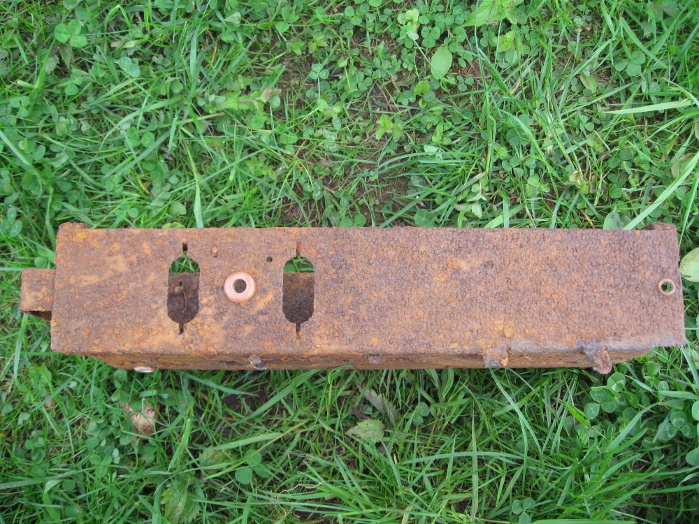

    "Ручка" сбоку - ПМСМ элемент крепления шасси в корпус. Заодно обеспечивающий вентиляцию внутреннего объёма шасси.

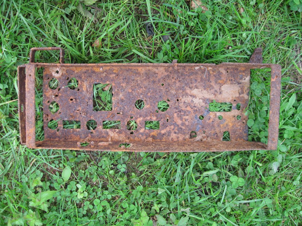

    Довольно характерны прямоугольные окна под контура. В старые времена корпуса контуров чаще были круглыми или квадратными в плане. Прямоугольные ЕМНИП массово распространились к 60-м годам.
    Судя по перемежению лампа-контур-лампа-контур, это мог быть супергетеродин с двух-трёхкаскадным УПЧ.
    Что обозначает довольно высокий класс по сравнению с "народными" радиоприёмниками 30-х ... 40-х годов.
    По сохрану шасси судить о времени выпуска я бы не стал. Приёмник был явно аккуратно разобран на запчасти, а это могло произойти и после десятков лет эксплуатации или чердачного хранения.

    По фото можна сказать что это плата радиоприемника 60- 70 годов так как в корпус вставлялись керамические панельки под пальчиковые лампы.

    Радиолампы применялись военными и в 80 и 90 и нулевых годах Это комплекс С75 принятый на вооружение в 1957 году стрелял ещё в начале 90х радары, дальномеры и много где ещё военные использовали радиолампы Гражданские приёмники выпускали те заводы что и военное оборудование, поэтому шасси может быть одинаковым с военной продукцией, но я пожалуй соглашусь с Леонычем, если рядом военных нет, то скорее всего это шасси гражданского приёмника

    Ну вот собсно, и он: Батарейный (!) ламповый радиоприёмник "Родина-52".
    Выпускался с 1952 года.
    Обмишулился я с контурами - там только отверстия под ними прямоугольные, а сами корпуса - круглые. Как и было принято в 50-х. :)
    Ошибочка вышла насчёт "ручки сбоку" - это основание бокового переключателя режимов питания.
    Ошибся и по числу диапазонов.
    :) Но зато по внешнему виду - почти угадал:
    И таки да - это супергетеродин с двухкаскадным УПЧ.
    Интересно, что УНЧ у него двухтактный, класса В. (!)
    Такое решение выбрано по-видимому, из соображений экономичности (батарейный же! ).
    Подробнее об этом интересном аппарате, тут: http://rw6ase.narod.ru/000/rpl_b/rodina52.html

    Огромное всем спасибо!
