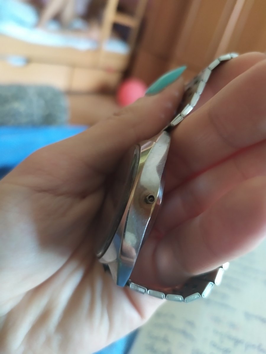

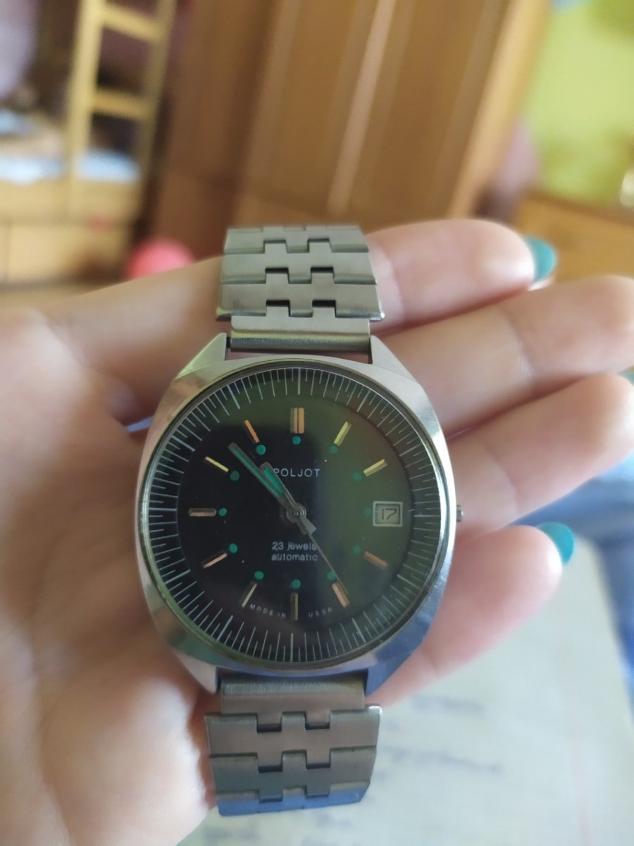

    Да впринципе ничего сложного нет. Нужен совет какая заводная головка подойдет, так же нужно поставить стекло,оригинальное из пластика и как отполировать корпус.:beer:

    По головке врядли кто ответит, то нужно по месту подбирать или новую сделать.
    Со стеклом проще, их в нете таких достаточно.
    По полировке, вынуть механизм, стекло и войлоком с пастой гои. Смотреть внимательно корпус врядли нержавейка, хромированная латунь скорей всего. Чтоб не напакостить до дыр.

    Полет таки нержавейка. Стекло и ключ на него вообще не проблема. Если хотите оригинальную головку то будете искать очень долго, если что б было красиво то делов на 15 минут.

    Говорил с человеком который продает стекла: "В этих часах предусмотрено п-обрпзное стекло, другое из за стрелок не станет.На Ваши часы ни выпуклые ни ровное не станет."

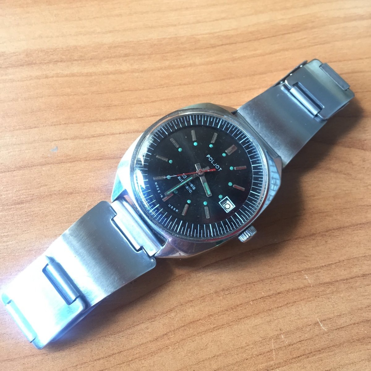

    Привет! Там есть ключ, не вижу на фото. Постараюсь подобрать стекло и головку. Корпус нерж, полируется очень приятно. Мои в продаже))
