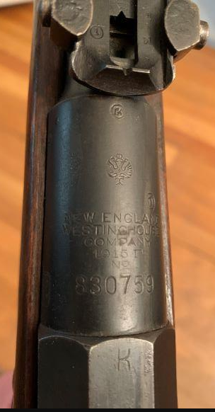

  22. A10A
    A10A General-leutnant
    23.306
    Київ, Україна
    ...на ударнику клеймо "Нью Інгленд Вестінгауз Компані" тобто - США, 1915 р.
    Дід Змій та liman подобається це.

  24. liman
    liman Oberleutnant
    267
    27
    515
    7.005
    Рівне - сіті
    збільшив
    на ударнику клейма з обох боків.
    На личинці теж таке побачив.
    Paul_Gudvin та A10A подобається це.
