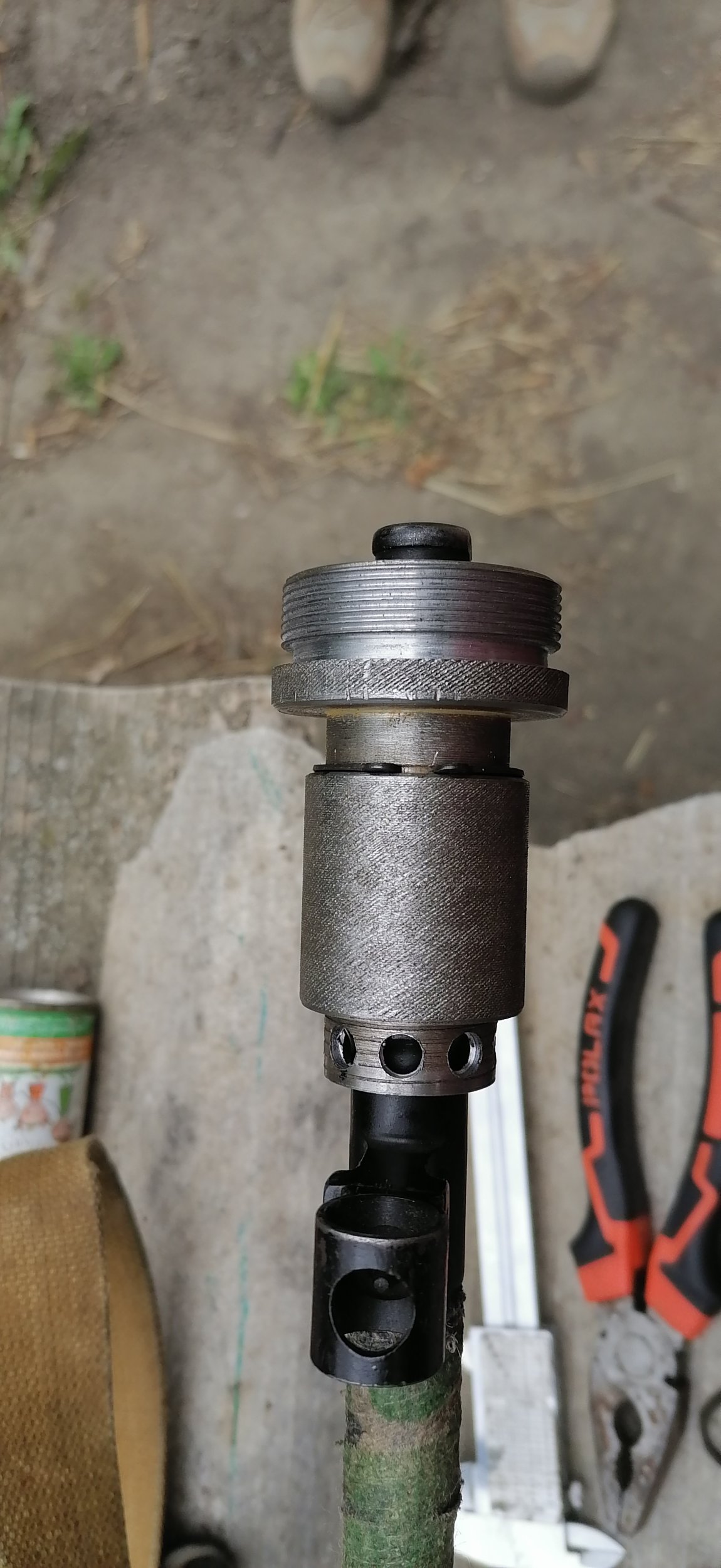

    Предложу услугу по изготовлению цангового глушителя для СВД. Не слетает во время стрельбы, отсутствует прилет пороховых газов в лицо, не лижит пулю, не требует изменений в конструкции СВД. Полностью удобен в работе, не требует особого внимания как девушка (но мы же дадим им внимания больше).

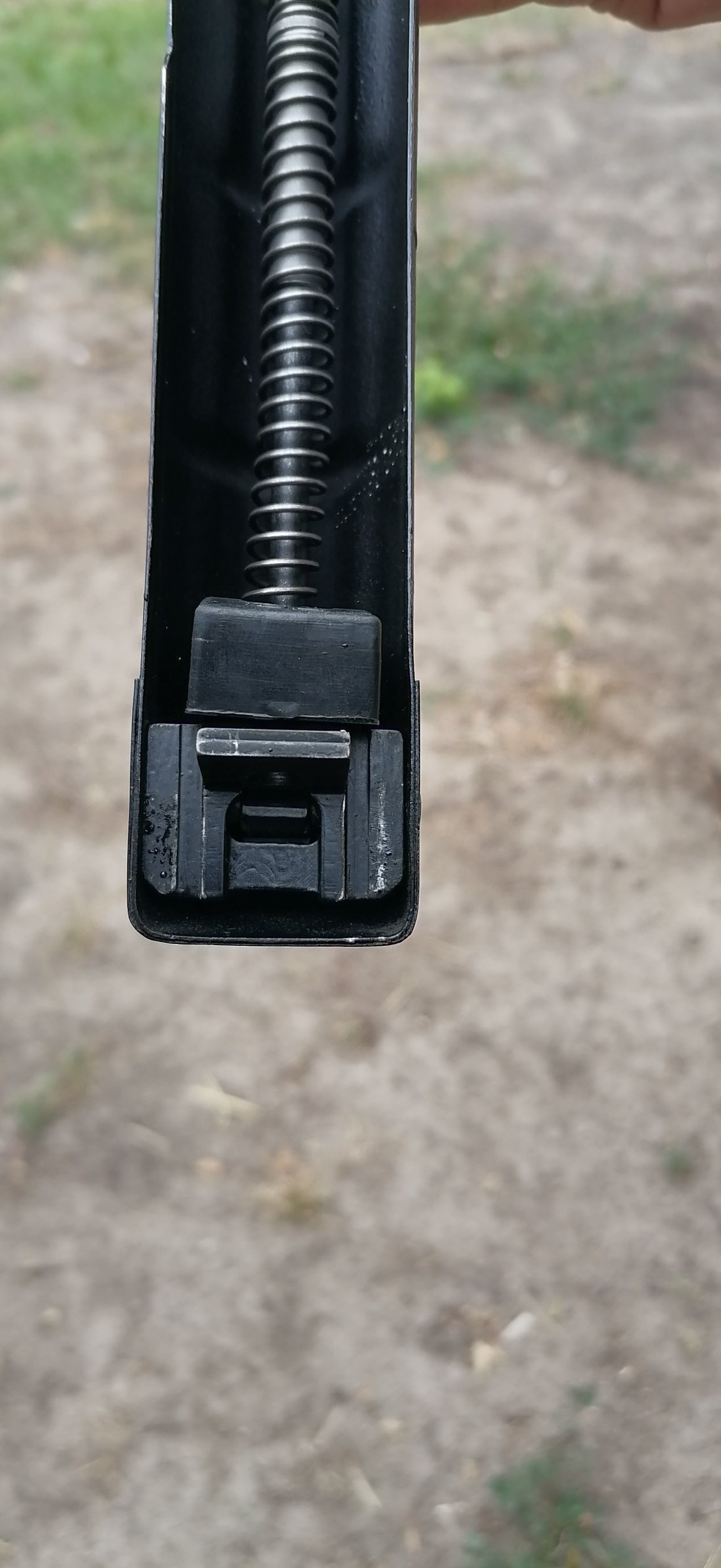

    Работал конкретно над этой цангой не один день, было сделано несколько разных примеров, после каждого отстрела исправляли недочёты, сейчас мы имеем полностью функциональный комплект для подавления отдачи и звука. ( За буферы отдачи спасибо камраду Bmv-7sv (https://reibert.info/members/bmv-7sv.185105/), который согласился помочь в их поставке). Комплект способен убрать отдачу СВД до уровня мелкашки, за счёт буфера отдачи АК (да становится, все будет в инструкции, если нужно отдельно ниже приложу дополнительно что бы у всех было на виду), и сам вес глушителя который имеет около 900 грамм вместе с цангой, это конечно довольно внушительный вес, но при этом уменьшает подброс ствола. Сам глушитель интегрированый, имеет 2 первые камеры охлаждения, и далее 7 конусов. Подавление звука до 60%, но всё зависит от окружения. Пбс не газоразгруженый, на половину разборной, отсутствует пламя при выстреле, не слетает и не болтается на стволе, крепление достаточно плотно его прижимает что обеспечивает стабильную работу.

    Принцип работы цанги:
    Гайка зажимает шарики на дтк, за большей его частью ближе к мушке, всего на цанге 8 шариков, отверстие не сквозное, благодаря чему шарики не выпадают. Стопорное кольцо нужно для того, что бы при снятии пбс с СВД, вы не потеряли шарики. Если стопорное кольцо убрать вниз и открутить цангу ниже места под стопорное кольцо, то тогда вы сможете достать шарики. Центровка идёт не только в месте шариков, а на всю длину цанги, что снова же упрощает работу.
    Резиновое кольцо внутри нужно для большего прижима пбс к стволу, и так же предотвращает придет пороховых газов в лицо (ресурс не знаю).

    Пбс с цангой (комплект) + буфер отдачи + тромикс АК (садить на резиновый клей). + Дополнительно 1 ремкомплект, состав:
    16 шариков, 2 буфера отдачи, 2 стопорных кольца, 2 резиновых кольца.

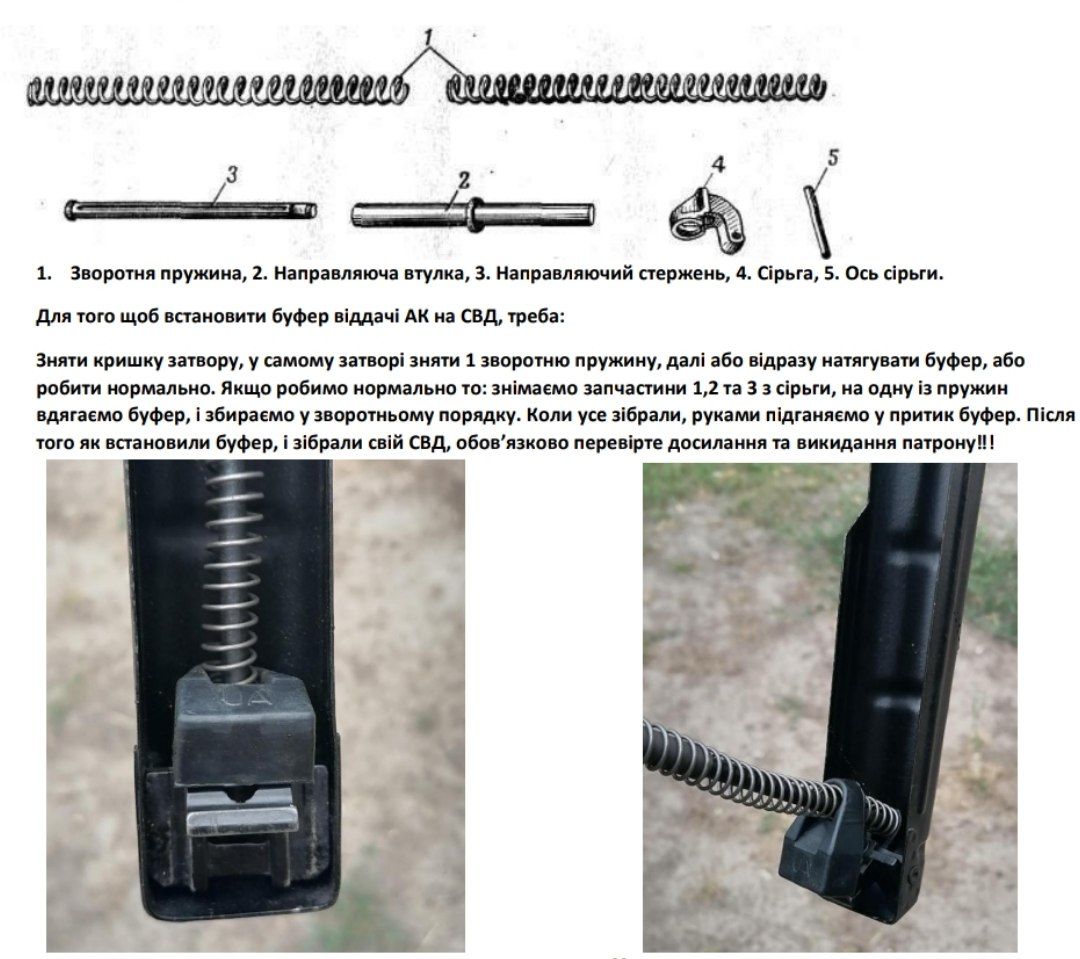

    В объявлении есть контакт у кого я их беру, это обычный буфер для АК, инструкцию можете взять от сюда.

    А у вас с буфером не было клинов? Я себе поставил на тигр, и после этого боевая личина приоткате назад вылетает с затвора и происходит клин механизма. Потом очень проблематично все вернуть обратно.

    Здравствуйте, нет, все на изи встало и работало, и работает по сей день возможно в гражданских есть какой либо нюанс, но мне он не известен к сожалению. И перед отстрелом, просто проверяли досыл выброс патрона, что все работает. И только потом поехали стрелять.
    Пс. Посмотрите где упор личины идёт что она выпадает, и сделайте отверстие в буфере, по идее поможет.
