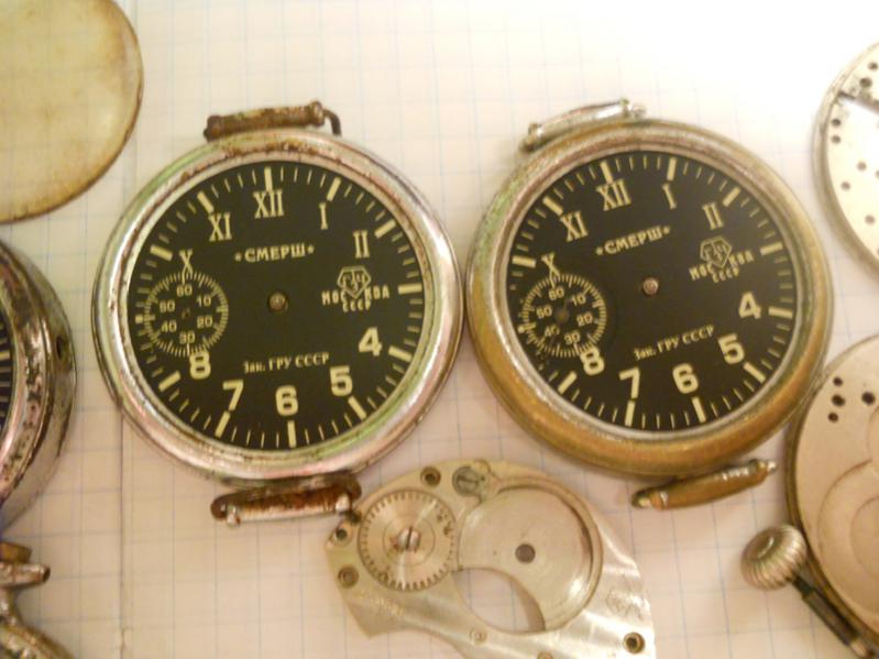

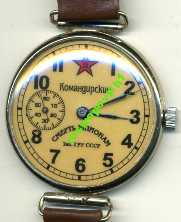

    собственно интересно, это чья-то фантазия или такие циферблаты действительно были и использовались СМЕРШем?

    не был конешно. Это не фантазия- это просто бред!.....

    а встречаются они довольно часто, да и выполнены качественно..
    наверное кто-то производит..
  5. часовщик
    часовщик Moderator
    2.279
    камрад, сейчас сколько всего "производят".Я тоже много таких видел.Но на цифере кировки кроме клейма и названия завода БЫТЬ НИЧЕГО НЕ ДОЛЖНО.А подобное творчество смешит вначале.

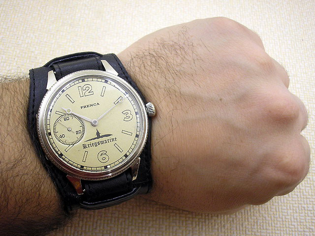

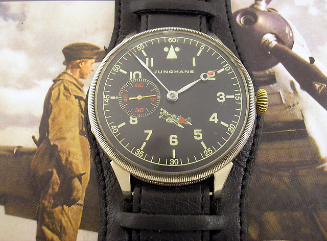

    Ох камрады, смотрел я как то страницы по часам на ебее одного у......
    Мне стало реально плохо, чуть не схватился за серце.сколько часов просто покалечено

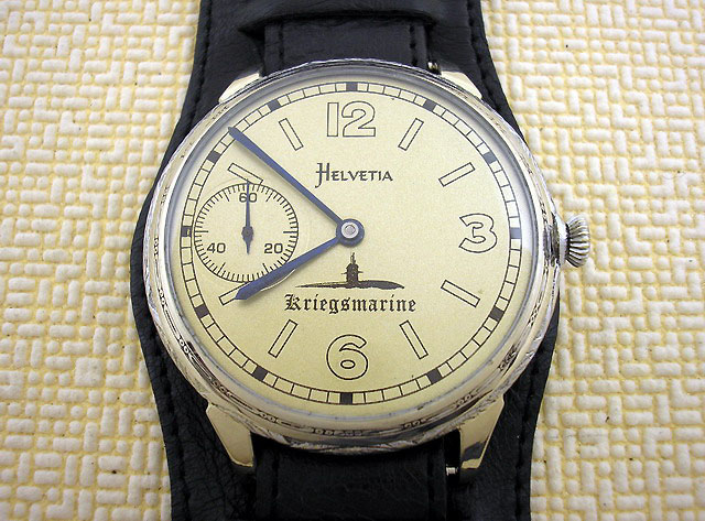

    а были же красивые Кировки...

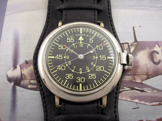

  8. часовщик
    часовщик Moderator
    2.279
    но особенно меня убило вот это
    и подписано было просто и незатейливо : хронометр мозер для пилотов люфтваффе
    5 користувачам це сподобалось.

    ооочень на Мозер и Ко похоже:D

    вычитал на других форумах, что многие из циферов "СМЕРШ", "Стахановец", и прочие делали в Харькове.

    :DВОт это просто провал!
    Два разных хронометра, типа разных производителей с одинаковыми циферблатами...

    Н-н-нда, ужжос нах. :D Какой чудовищный "ботанизм" в сфере истории своей Родины! Как бы Главное разведывательное управление Генерального штаба Красной Армии заказало партию часов для НКВД куда и входил "СМЕРШ"???!!! Судя этой логике НКВД тогда делало часы танкистам и морякам. :D

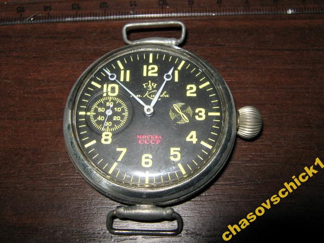

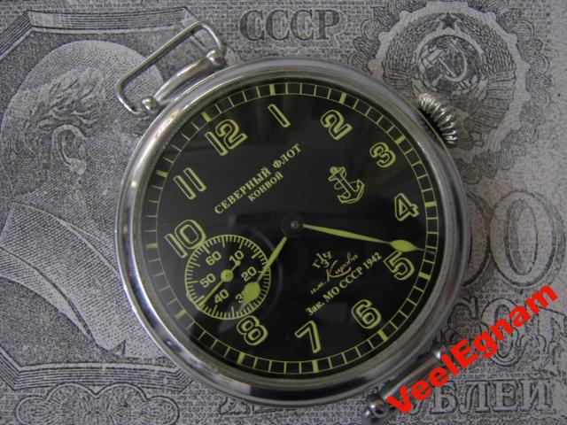

    естественно, цифер-полное творчество.Головки такие на кировки никогда не ставились ......

    а как же то, что на Кировке кошерной головкой считаются в форме арбуза? как на последних часах?

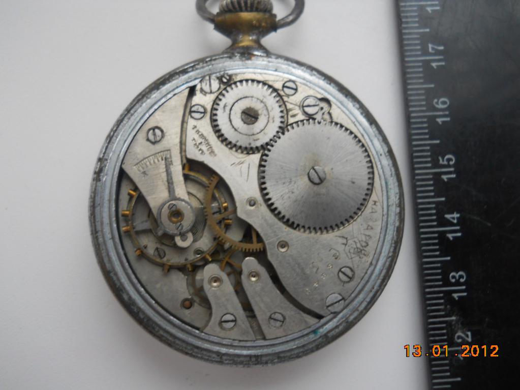

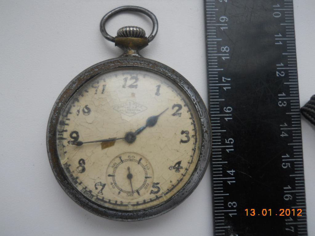

    Не только корпус,зав.голова, но и сам механизм к 1ГЧЗ отношения не имеет. Сколько видел такие шедевры на молотке и аукро, почти у всех механизмы от 2 час.завода.
    Извиняюсь, что влез.

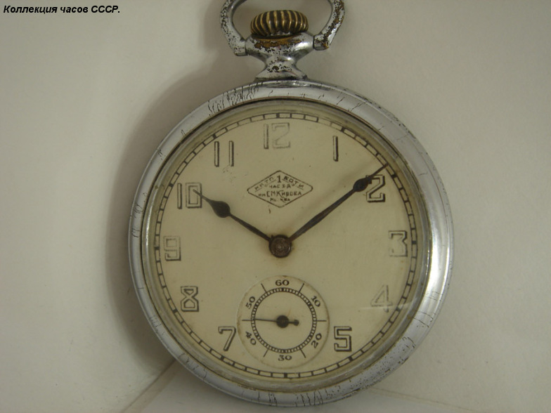

    Как насчет такого цифера?

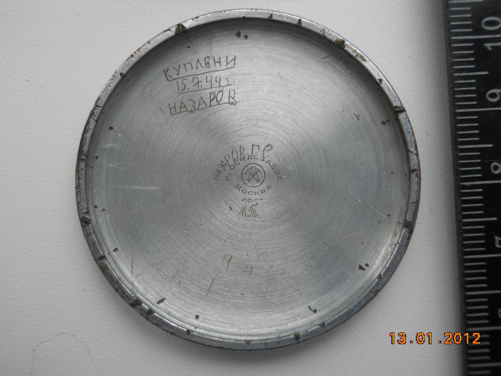

    и что насчет надписи на крышке этих часов? сделана для привлекания покупателя? или реальная?
    Ваши мнения.

    Реальная

    я про последнюю фотографию, и подпись владельца...
  21. Argentan
    Argentan Stabsgefreiter
    637
    Надпись реальная!!! Так безграмотно подписывали свои часы люди имевшие образование до 5 начальных классов:)
    Это "котлета" 1944 г. В 1944 подобные часы уже не выпускались. С 1936 г. на циферблате должна стоять надпись 1ГЗЧ им. Кирова. Указ о присвоении первому часовому заводу имени С.М. Кирова увидел свет в декабре 1935. Отсюда и пошел термин "кировки". В модели часов, выпускавшейся до 1935 года, кто-то заменил родной механизм на более поздний. От прежних часов остались: циферблат, фурнитура и кейс. В механизме часов распарованы колеса. Т.е. - это проделка часовщика "того" времени, а не современного...
