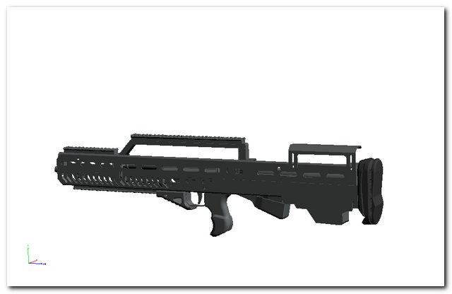

    Там место есть куда голову двигать, наша схема не позволит такой роскоши, ИМХО. Но идея хорошая.
    Нам бы мнение владельца буллпапа под СКС! На П-90 двигать голову некуда, но там другой размер, меньше.

    Дальше упираемся в УСМ и подсоединения приклада. Замена УСМ, уже вмешательство и как это будет согласовываться с законом непонятно, плюс усложняет замену комплекта и увеличивает его стоимость, ведь пилить свой УСМ не будем, тогда переделанный надо давать в комплект. Лично я ЗА, чтоб убрать УСМ и уменьшить высоту в задней части, хотя и не вижу практических плюсов, разве, что вес. И так получается в габарите передней ручки, съемного магазина.
    Есть вопрос:
    - надо делать регулируемый подщечник с учетом того, что планка с прицельными поднята? С возможностью быстрой регулировки, чтоб можно было и интегрированным в планку мех. прицелом пользоваться, и оптикой которая расположена выше Переглянути вкладення 4718399 ? Или с этим определяться уже после выхода опытного экземпляра?[/QUOTE]
    Я имел ввиду что в штатном усм спилить скобу и убрать спусковой крючек, что тут незаконного

    В моем предложении никак съемная крышка на прицельные приспособления не влияет, оптику или коллиматор предлагаю устанавливать на боковой крон. Если говорить о механике то оба элемента будут установлены на верхнюю крышку, которая снимется целиком. Вот мое вдохновение, с прицелом там все в порядке. Или этот прототип от Горыныча.
    ПС. кит прототип еще не появился или все на бумаге?

    ...хочу просто разобраться! Родной УСМ пилить не дам! В принципе можно и докупить, но переделка потребует слесарных робот.
    Куда крепить боковой крон для оптики, на пикатини? А пикатини придется снимать для чстки газовой трубки? Как показывает практика, газовую трубку желательно чистить каждый раз, на остальное можно забить. Честно говоря, не в восторге от такого решения. Но компактность феноменальная! А вот пластик, да еще в таком виде как на втором фото, очень нравится! Все это мое мнение, ни как не влияющее на итог.

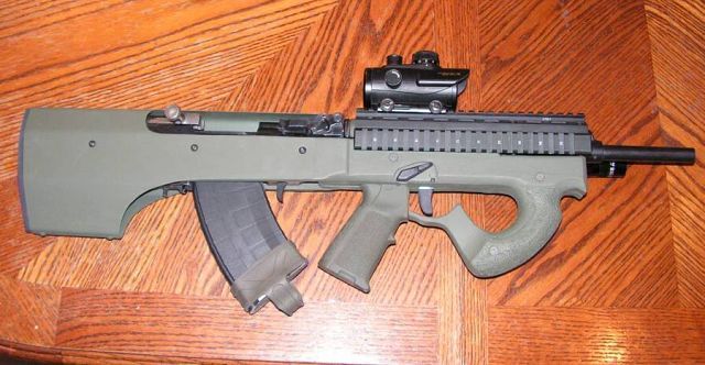

    Но компактность феноменальная, да. Но там же и ствол обрезан. Я о втором фото.

    Мое мнение: СКС не снайперка, в буллпапе тем более. Да и с колиматором точка сколько МОА закрывает?
    Преимушество буллпапа - можно вертеть вправо/влево. Да и зачем такая точная пристрелка каждый раз (может не прав).
    Спросите АТОшников - часто в прицел смотрят во время интенсивного боя? Нет, стреляют по направлению.
    А для точности крепление только к ствольной коробке а не к буллпаповсому кожуху.
    Или рельсу поставить вместо прицельной планки, можно повышенную.
    А фонарики/антабки/сошки можно уже и на кожух вешать.

    Вполне возможно. Тут история как с наганом. Офицерские были с самовзводом, а солдатам давали с ручным, чтобы не жгли патроны почем зря. С АК можно и поливать, а с карабина будешь выцеливать. Да и у нас вещь гражданская, охотничья, подразумевает выцеливание. Если сюда добавить не самую лучшую кучность, то будешь экономить на любой погрешности, включая толщину прицельной марки. Если есть возможность сделать лучше, надо делать.

    Оно то верно. Но если мы обуваемся в буллпап, то преднамеренно уменьшаем длину прицельной линии (расстояние между мушкой и целиком) и как бы уменьшаем точность оружия, а потом опят же хотим сделать его точнее.
    В трех словах - ухудшая хотим улучшить.
    Если выцеливать - то не буллпап. А для пострелух оно, там подранка не будет.

    А для коллиматора или оптики длина прицельной лини не важна ;) А механический прицел только как аварийный, запасной.
