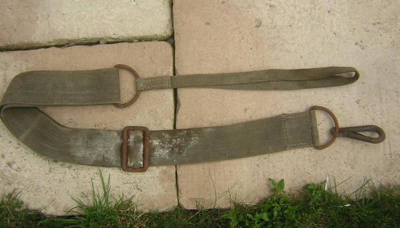

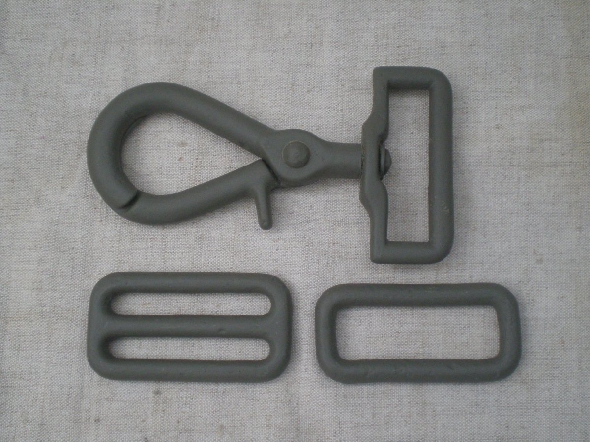

    Камрады, помогите с инфой к буксировочному ремню к противотанковому орудию РАК 36. Нужна полная раскладка, ширина и длина ремня для заготовки.

    Есть фурнитура, но я еще тоже не делал. Ширина брезентового ремня 55-60 мм, длину - мы наврядли с Вами узнаем, только приблизительные вычисления, исходя из оригинальных фото ВМВ. Я планировал ориентироваться на расположение пряжки и крюка буксировочного ремня на артиллеристах с учетом деталей форменного обмундирования (приблизительное расстояние от карманов и тд).
    Дело в том, что если длину ремня для переноски ствола миномета s.Gr.W.34, исходя из этого фото, можно было прикинуть по самому стволу +/-, так как фурнитура на нем установлена та же, то с буксировочными ремнями, придется гадать.

    Спасибо, так какова длина заготовки на Вашем ремне? Вот не могу понять, для чего тонкая брезентовая лента на скобе? Для зацепления к казеннику миномета? И еще непонятка. На минометном ремне карабин жестко пришит на конце ленты, а вот на фото у артиллеристов он бегающий да и сама лента через плечо одета.

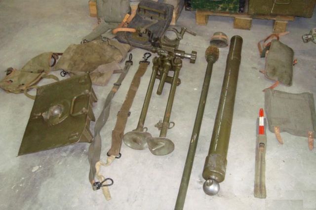

    Еще одна разновидность транспортировочного ремня для переноски ствола миномета.
    Сергей Беларусь подобається це.

    Способ ношения действительно разный у этих ремней. Я завтра измерю и дам ответ. Тонкая тесьма для казенной части миномета, все верно.

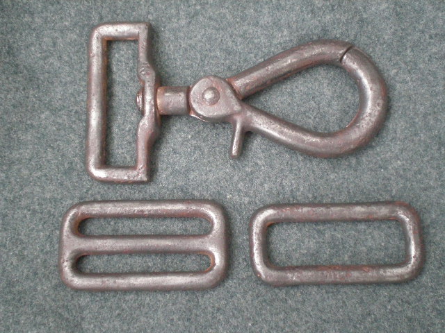

    Просто на удачу попался полный комплект фурнитуры на данный ремень, а после чистки оказалось, что метал еще отлично сохранился, вот и думаю, почему-бы не отреставрировать данный образец. По пряжкам видно, что ширина брезентовой ленты в 60 мм была-бы идеальной.
  11. E.Sibert
    E.Sibert General-major
    13.686
    Львов
    Пока покрасил, что-бы не ржавели. Нот найти ленту в 60мм оказалось дело сложным.:(

    Прошу прощение за долгое отсутствие. Вот фото оригинального ремня для переноски ствола s.Gr.W.34 с размерами. Это именно тот ремень, который показан в посте №5.

    Может у кого есть стропа шириною в 60мм?

    Женя, у меня вроде есть. Буду на месте с 7 ноября. Какая должна быть длина? Андрей

    Спасибо! Ну метра три надо.

    Я правда их еще не сшивал. Ширина тесьмы 55 мм. В оригинале - 58 мм.

    Общая длина - 240 см, на усиление нужно отрезать - 30 см. Но это мои измерения.

    В процессе чистки, на карабине, появился номер подразделения: 12 рота 4 артиллерийского. Я полагаю, полковой фельдфебель устал бороться с "потеряшками" у артиллерийских расчетов и проклеймил буксировочные ремни роты таким образом, чтобы коллеги из соседних подразделений не утащили:)
