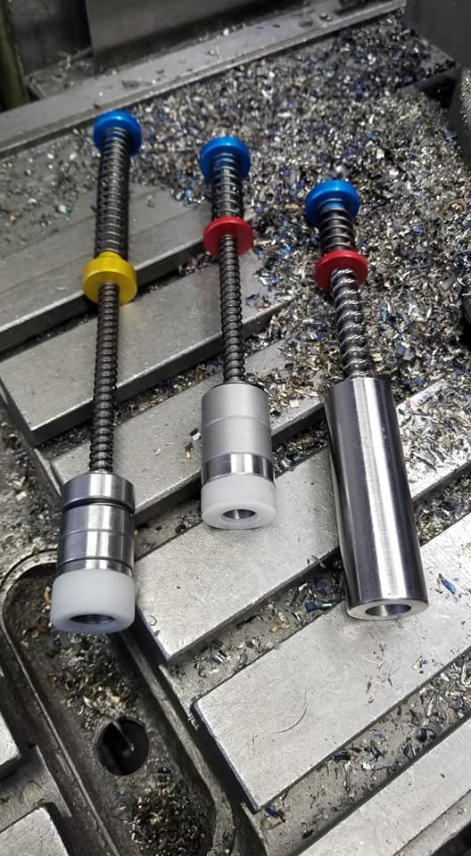

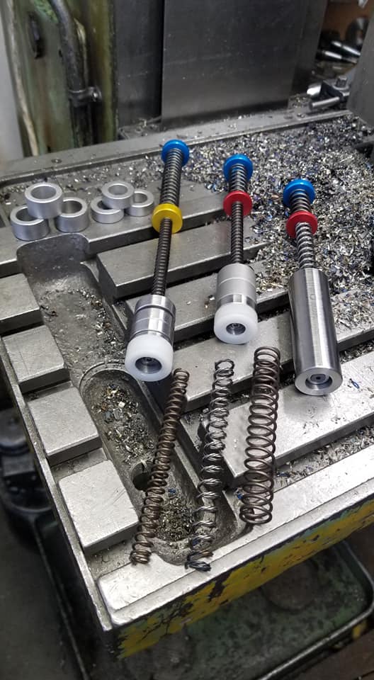

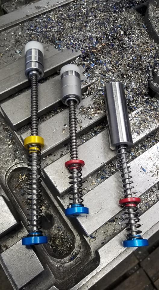

    Компания MOLOTGUN представляет свою продукцию:
    Настраиваемые буфера отдачи для карабинов на базе AR системы 223rem, 308(новинка) и 9mm.
    71588573_984062018604646_1334341120758382592_n.jpg 71655679_984062051937976_3322205002147037184_n (1).jpg 72099800_984062081937973_8440891972629037056_n.jpg
    A4E9D3C6-B80E-4AA9-91A4-321B6CFD1ECD.jpeg DB2F6C5E-4AE7-4753-BDAA-7300471F759D.jpeg
    Буферы в трубы прикладов различной длинны, есть для райфл, А5, и самой популярной карбайн. Вес головы буфера можно изменить с помощью грузов, что идут в комплекте от 60 грамм до 120 грамм это в райфл системе. А в карбайн системе 70 грамм и до 130 грамм. Это для 223 калибра. Жесткость пружин стрелок так же может подобрать для себя оптимальную. В комплекте идут 4-5шт пружин разной жесткости, в зависимости от того какая труба. Возможно настроить эту систему так, что стрелок не будет получать резкий импульс отдачи так как пружины будут полностью гасить ее. Для более тонкой настройки системы лучше использовать регулируемый газ блок. Но и на штатном не регулируемом система ведет себя более чем достойно.
    Что касаемо AR систем в 9мм калибре, он вообще не заменим, так как вес штатного буфера ничтожно мал и его катастрофически не хватает. Главное в девятке только не забыть убрать дополнительный вес с затвора который мешает штоку в нашей системе. Девятка работает по принципу свободного затвора который имеет вес порядка 470 грамм, и как вы понимаете штатная мягкая пружина и штатный буфер весом 85 грамм с этим не справляются. Вес же нашей системы 270 грамм, и возможность установки сразу двух пружин открывает дополнительные возможности для вас. По прошу с JP не путать.

    На сколько я видел буфера JP, то Ваши на них очень похожи. Чем они лучше и почему именно они, а не гидробуферы?

    Ну во первых, JP делает систему только на одной пружине, у нас же идёт двух составная, одна более мягкая, вторая более жёсткая поглощает на себя остаток инерции. Самое главное, JP делает только одну длинну буфера, если у вас например система райфл, то нужно проставки колзозить, у нас длинна буфера под каждую систему своя, не нужно проставки, за счёт более длинного хода нашего буфера, его работа более плавная. Ну и в комплекте мы даём набор пружин, играться можно долго, а также сменные грузы. Ну и цена конечно, наш в два раза дешевле. С нашими буферами уже бегают пол стрелкового клуба практики, а также много спортсменов.

    И ещё одно забыл сказать, голова нашего буфера сделана из капралона, как показала практика он уменьшает внутренне трение, и соотвественно положительно влияет на плавность хода.
    А также зипы к буферам всегда есть, что тоже не мало важно.
    По поводу гидробуфера, я вообще не могу сравнивать эти системы, гидро буфера хватает не на долго, у многих стрелков он попросту разлетается, шток по которому он ходит , часто ломается. И он так не работает как наша система. Проверено.

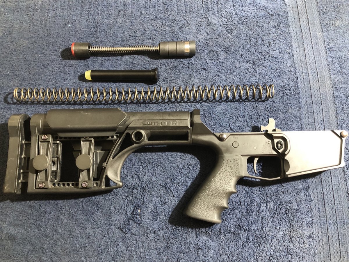

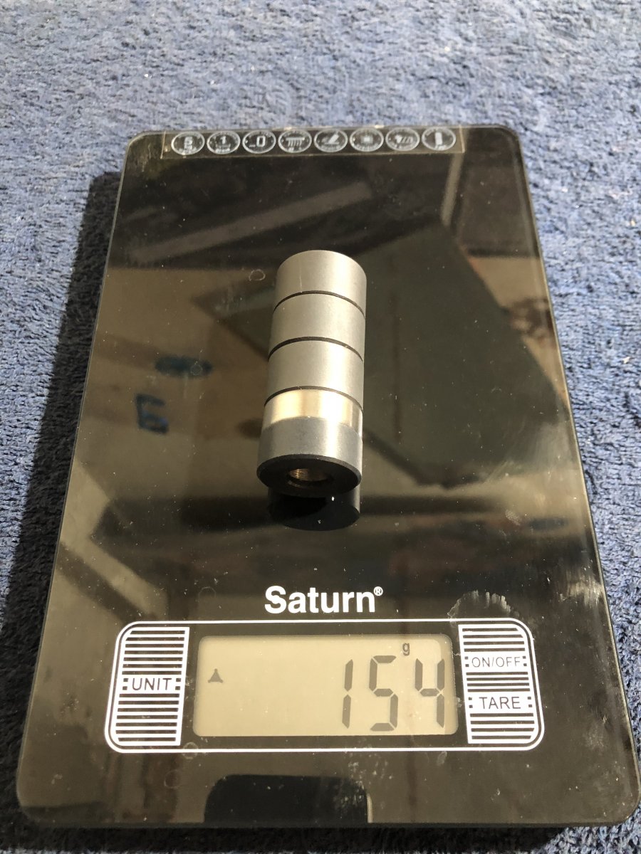

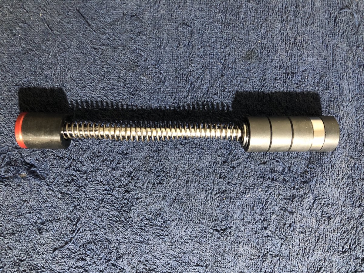

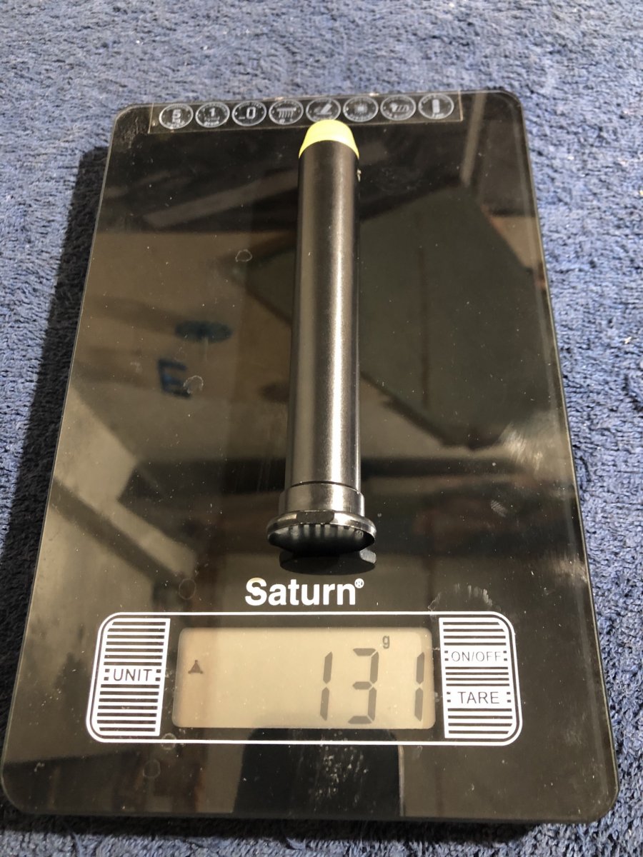

    Появились буфера отдачи для #308-го калибра на базе полуавтоматов #AR10.
    Вес штатного буфера 131грм, наш 154грм, вес можно убавлять, или есть вариант тяжелого на 200грм.
    Цена: 4700грн
