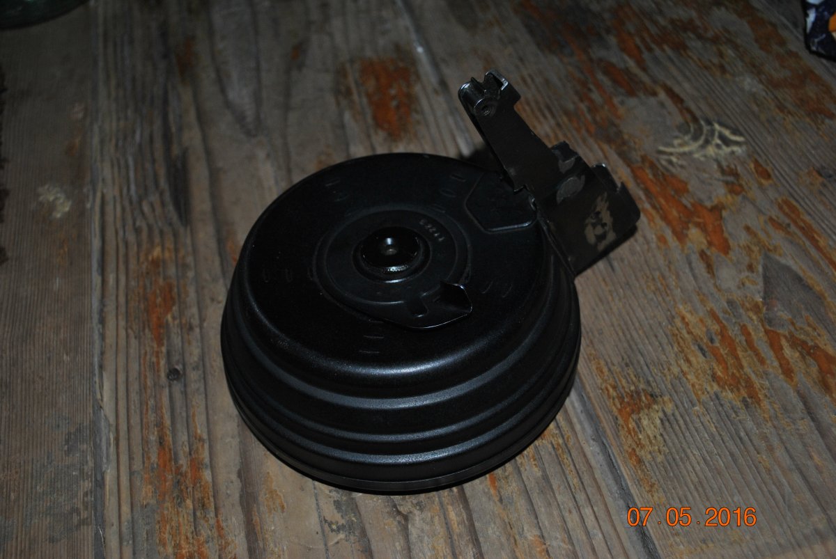

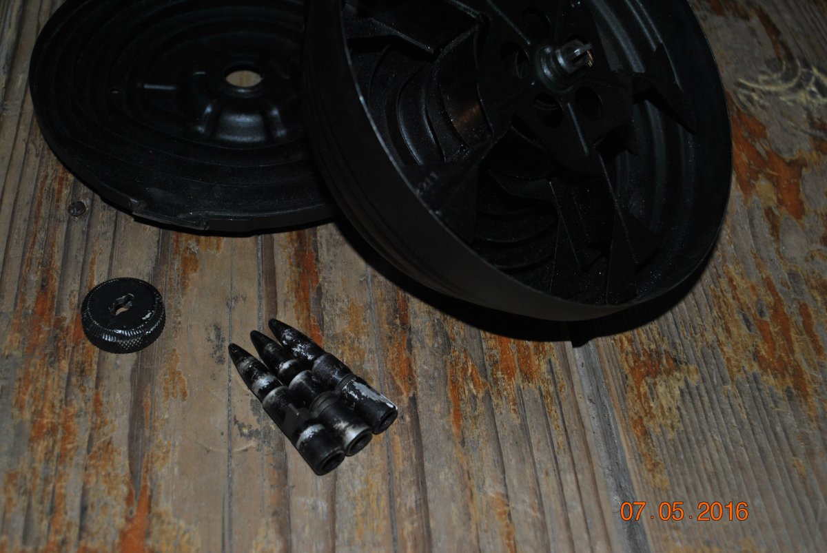

    Приобрел карабин и неожиданно , так сказать "прицепом" , стал счастливым обладателем следующего чуда . Отдали "в нагрузку" ...
    Вопрос "нужно ЭТО " , "не нужно" не беспокоит абсолютно . Просто воспринимаем , как факт ))
    На охоту понятное дело такое не берут . Тяжеловато , да и дороговато (по "расходке" )) Хотя можно положить стадо чего нибудь из 75 голов при везении и умении ;) .

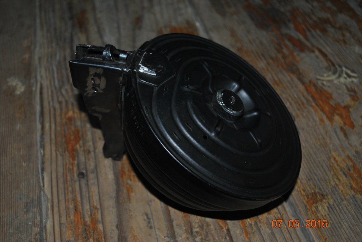

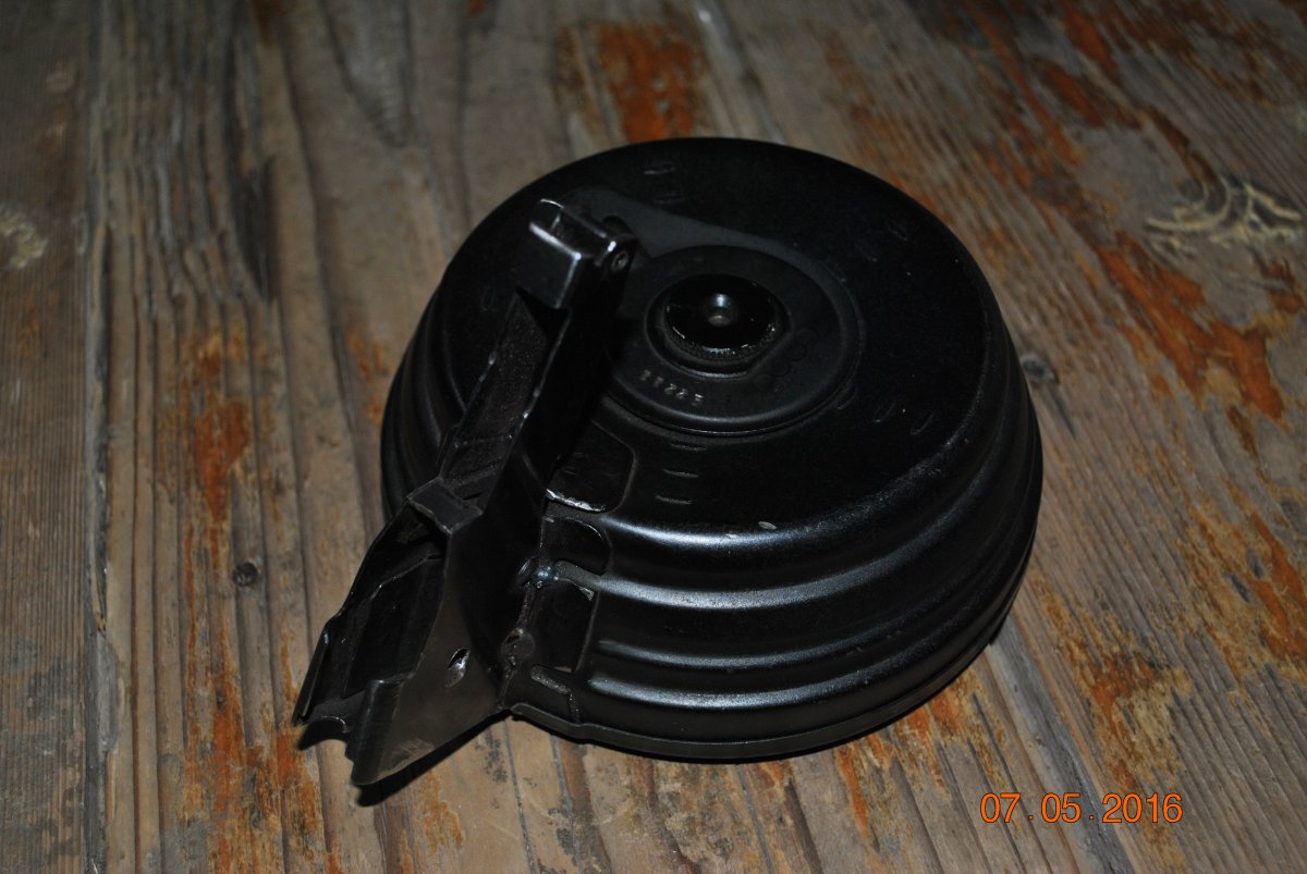

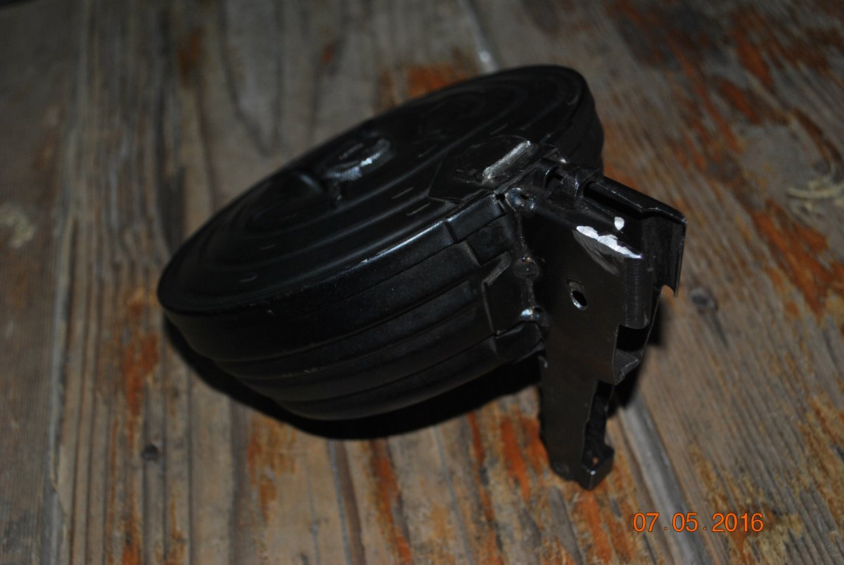

    Сделано сравнительно качественно и аккуратно . Все на одном "красивом" номере ( Е 2211 ) и крышка и кишки и даже гайка-фиксатор . Фальшпатроны в наличии ( на них тоже номер соответствует ) .

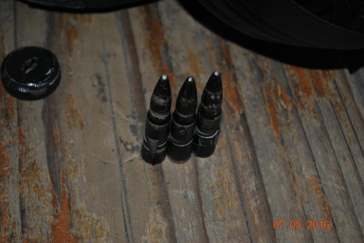

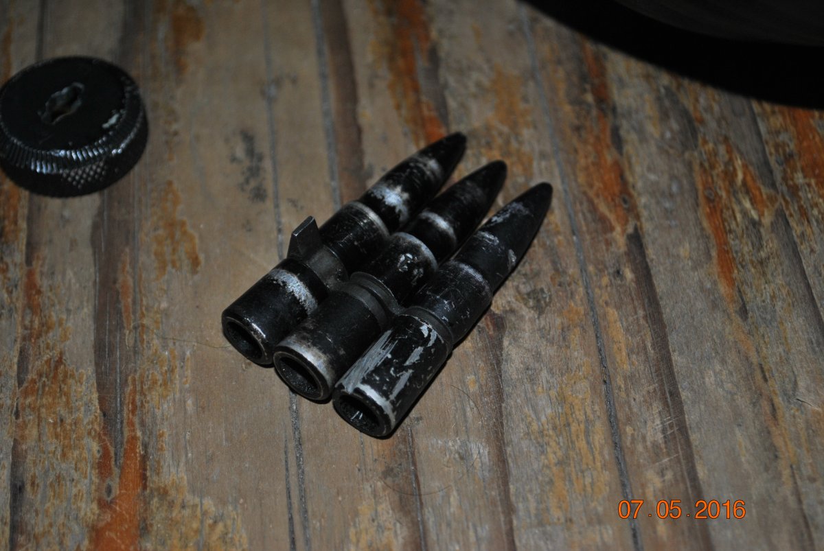

    Никак не могу разобраться как им пользоватся ? Какой стороной и куда фальшпатроны вставлять ( на одном из них такой торчащий в сторону упорчик ) ? Что крутить , что нажимать ?
    Искал в нэте , ни на что толковое не наткнулся ...
    Может кто ссылочку кинуть ... или тут вкратце просветить ...

    Эти три "фальшпатрона" - досылатель.
    "Подаватель с пружиной совместно с досылателем служит для подачи патронов в горловину. Он имеет пять фигурных выступов, отверстие для оси, штифт для конца пружины. На передней стенке подавателя имеются выступы для действия толкателем снаряжательного рычага, а на задней стенке — стрелка, указывающая направление вращения подавателя при сборке магазина; пружина подавателя имеет зацеп для соединения с осью подавателя и крючок для соединения со штифтом подавателя.
    Досылатель служит для досылания последних патронов из корпуса в горловину. Он состоит из трех макетных патронов, соединенных между собой звеньями. На одном из звеньев досылателя имеется зуб, который ограничивает движение досылателя в горловину после израсходования всех патронов."
    Извините, ссылку не даю, но легко нагуглите "Наставление по стрелковому делу РПК", а дальше "Принадлежности".

    Возможно те 3 фальш-патрона должны быть последними, подающимися из барабана.

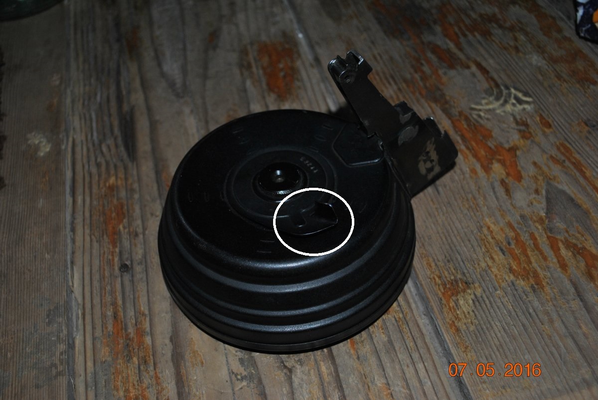

    Если надо разрядить барабан- открываем крышку, нажимаем кнопку, чтоб сбросить натяг пружины.
    Yety подобається це.

    На видео тот бубен ,который набивается открытым и потом заводиш как часы .
    А мой, я так понял , набивается с горловины , потихоньку накручивая пружину .

    На моем вот такой снаружи рычаг .
    У него есть промежуточные щелчки. Типа фиксации в каком-то положении (если примерно на треть) и отпустить пружину (если до упора нажать ) ...

    всмысле? крышка не открывается что ли? да ну... не верю. ты его набивая и накручивая замахаешся заряжать, если это вообще реально.

    может это первых выпуксков? тогда читаем НСД или руководство службы на 7,62 мм пулемет калашникова ручной РПК.

    Вот тут все как у уважаемого КАПРАЛа. И рассказывают, как выступом внутрь досылатель вставляется и лопаткой поджимается.

    Так и есть ..заряжается закрытый через горловину,как и магазин на 30 . Только еще рычагом шевелить нужно .
