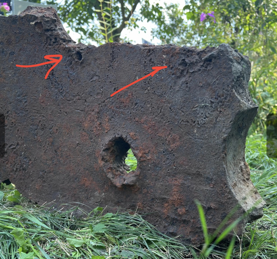

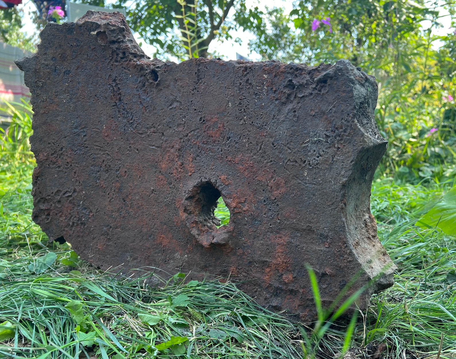

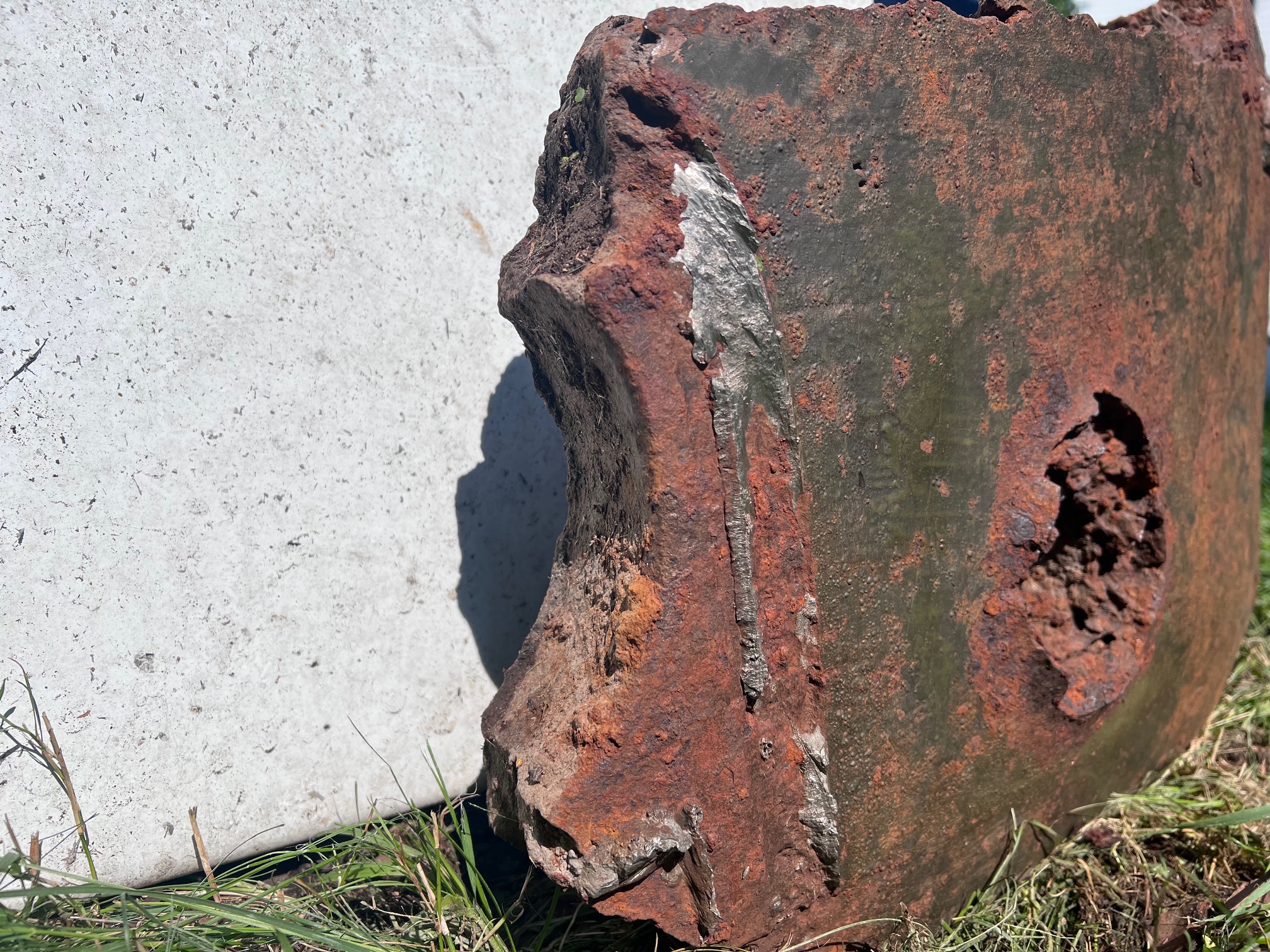

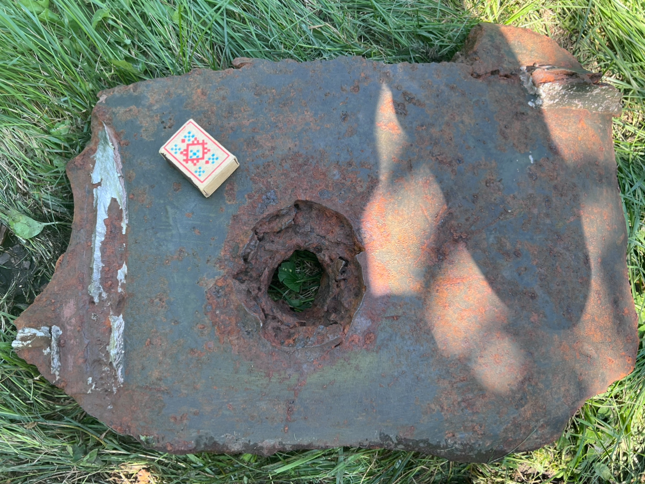

    Добрый день. Прошу помощи в определении типа танка (?).
    Видна зеленая краска: наверно танк относится к бронетихнике СССР. Если это может быть бронетехника Вермахта, буду признателен за комментарии, т.к. есть люди, которые по типу сварки сказали, что это может быть и техника Вермахта.
    Найден лист на местах боев по обороне г.Киева по августу 1941 года (датирование – чисто мое предположение, т.к. это было в районе Феофании-с.Пирогов).

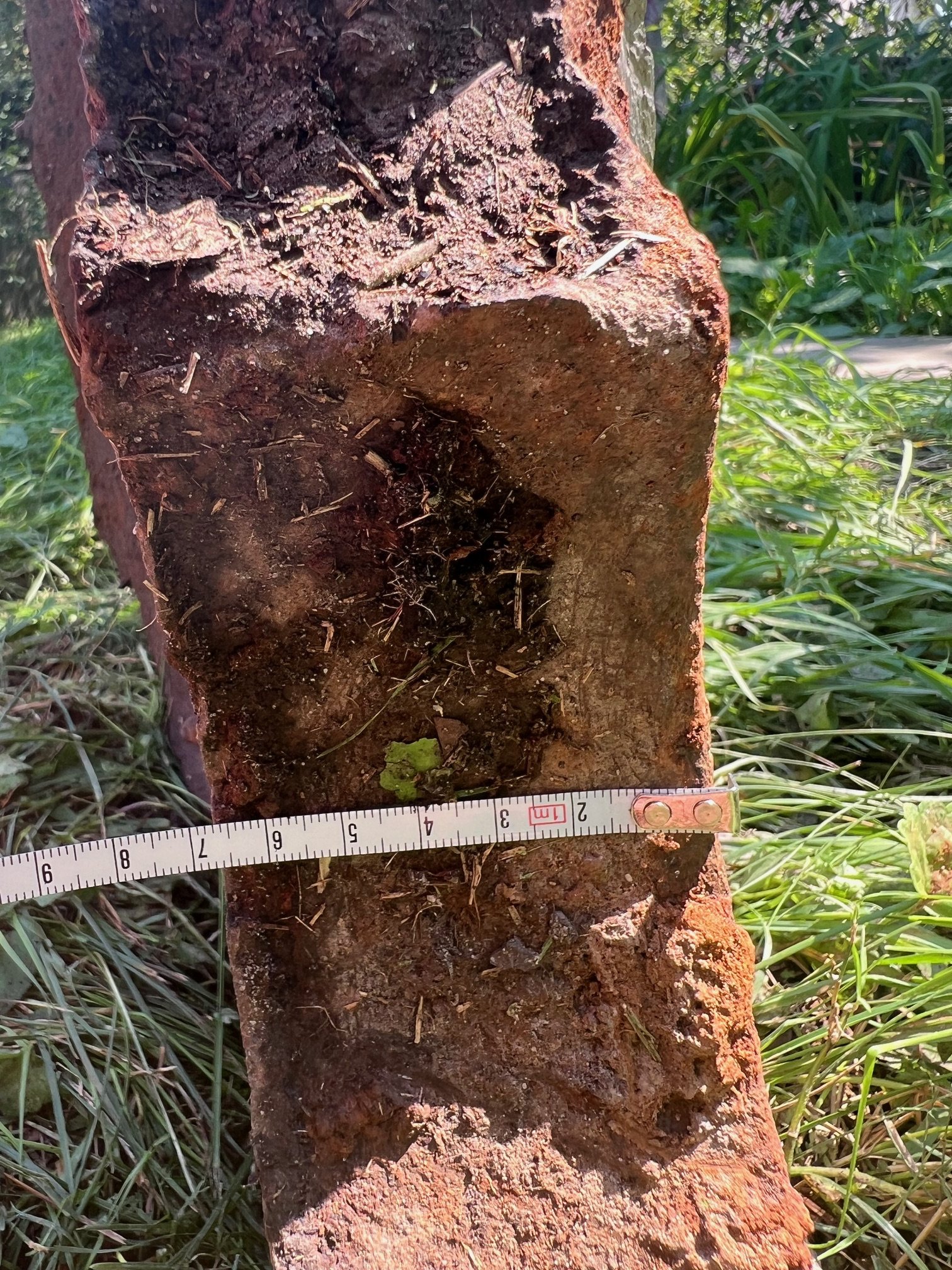

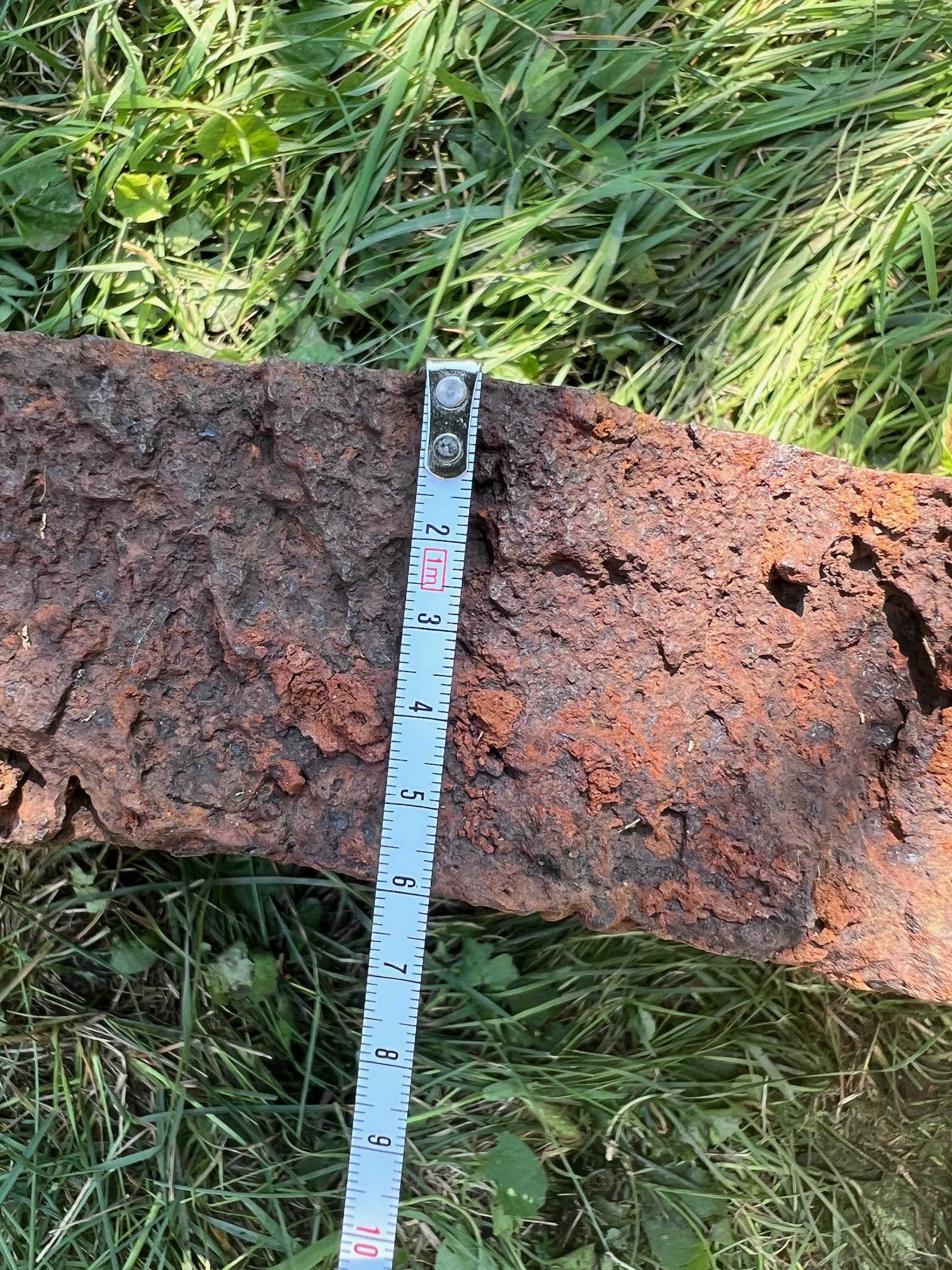

    Толщина брони: 60-65 мм. Смотрите фото.
    Лист изогнут (похоже на броню башни танка).
    С одной стороны листа есть полуокружность (наверно там был ствол орудия).
    Видна сварка (серебристые разводы).
    Так же видно попадание от снаряда на вылет (круглое отверстие).

    По первому фото мы видим, что действительно танк Вермахта имеет серый окрас, а РККА - тёмно-зелёный. Значит найеный фрагмент - именно с танка РККА:)

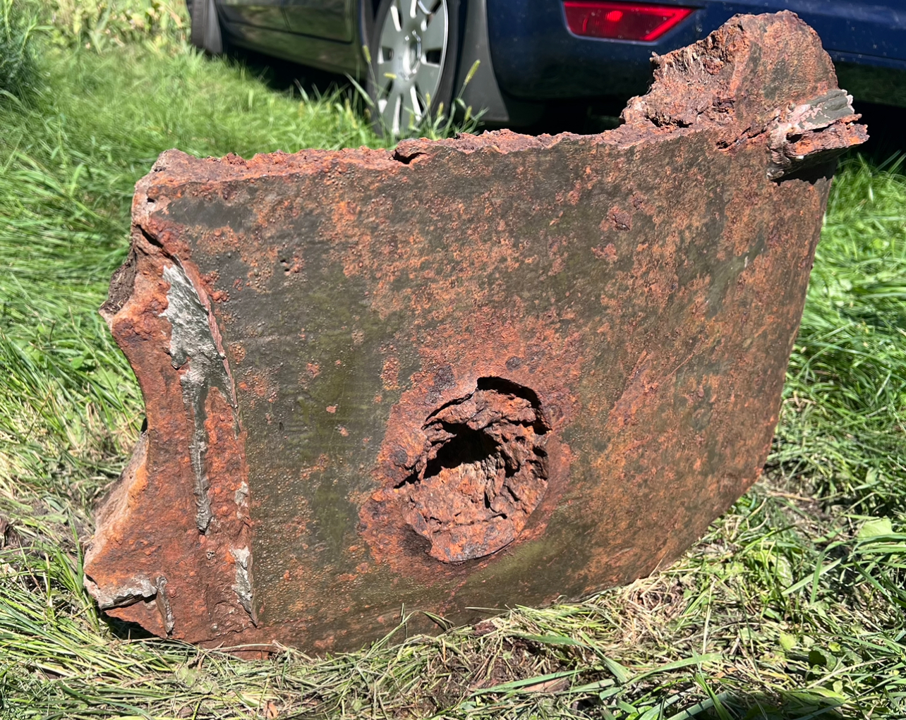

    Что интересно- попадания с вогнутой стороны, которая без краски..

    Бачимо два кінця кумулятивних струй з характерним розсіюванням уламків від струменя, але сила для пробиття вже була вичерпана, кумулятиви прийшлись в протилежний бік башти і поглинались цим бортом, судячи з кількості влучань танк використовувався в якості полігонної мішені, пошукайте там десь поряд має бути полігон.

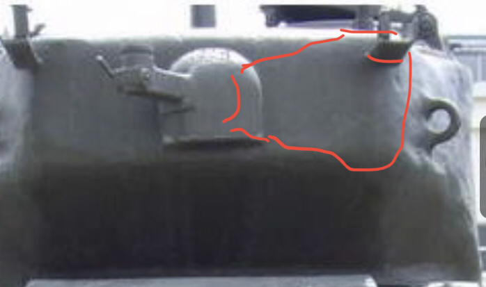

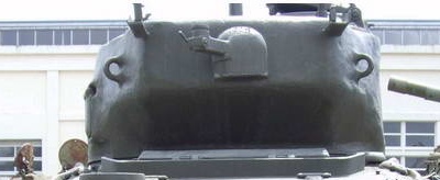

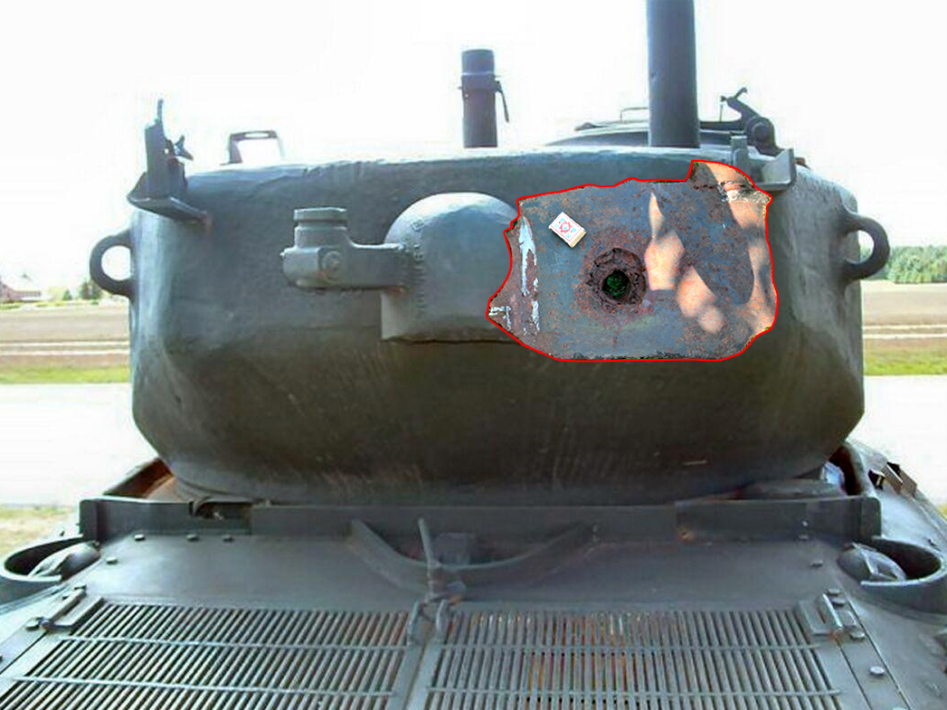

    Щось схоже на задню частину башти пізнього Шермана- але чи дійсно це так? Бо на Шермані, що шов по лендлізу і був піднятий під Корсунем- інша башта...
    VIKTOR 243, gall 83, ded72 та ще 1-му подобається це.
  9. Katzenwerwolf
    Katzenwerwolf Stabsfeldwebel
    632
    Киев Украина
    Ще
    VIKTOR 243, gall 83 та nex92 подобається це.

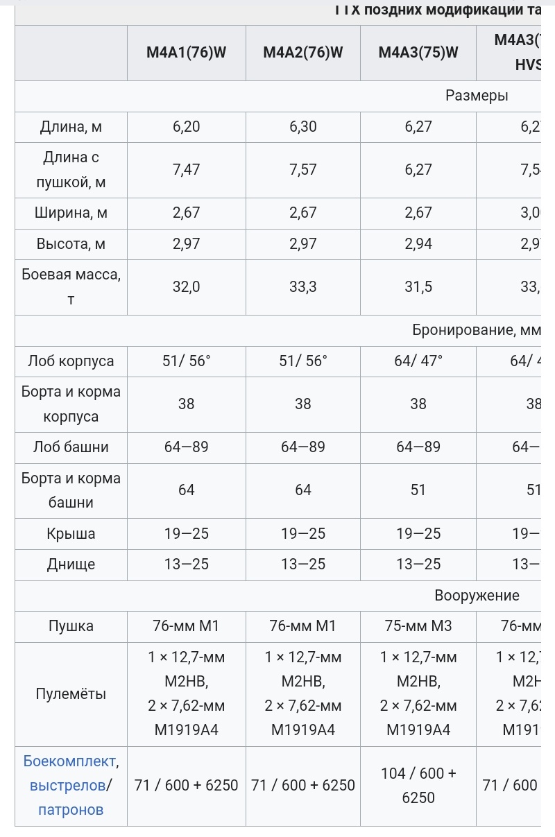

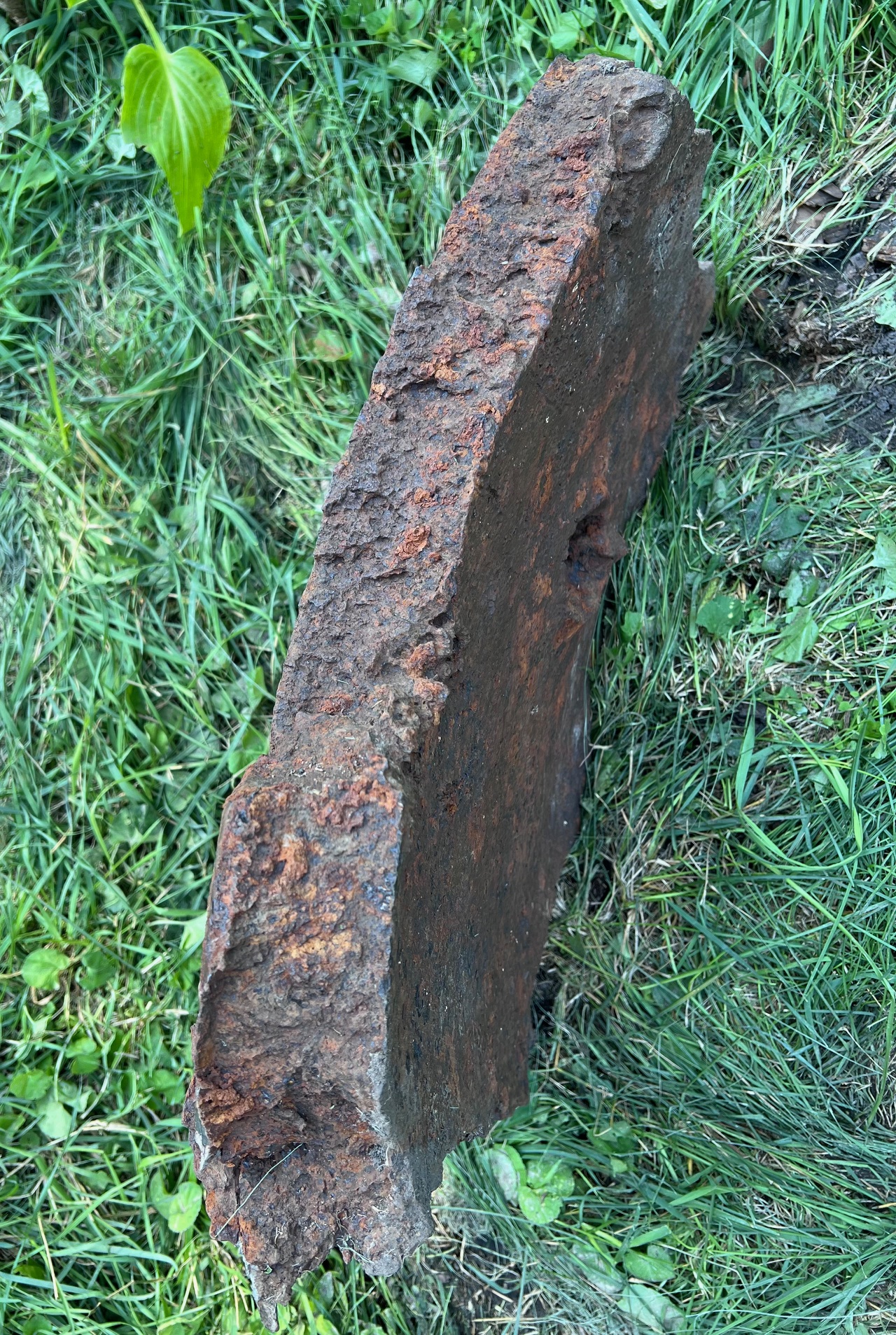

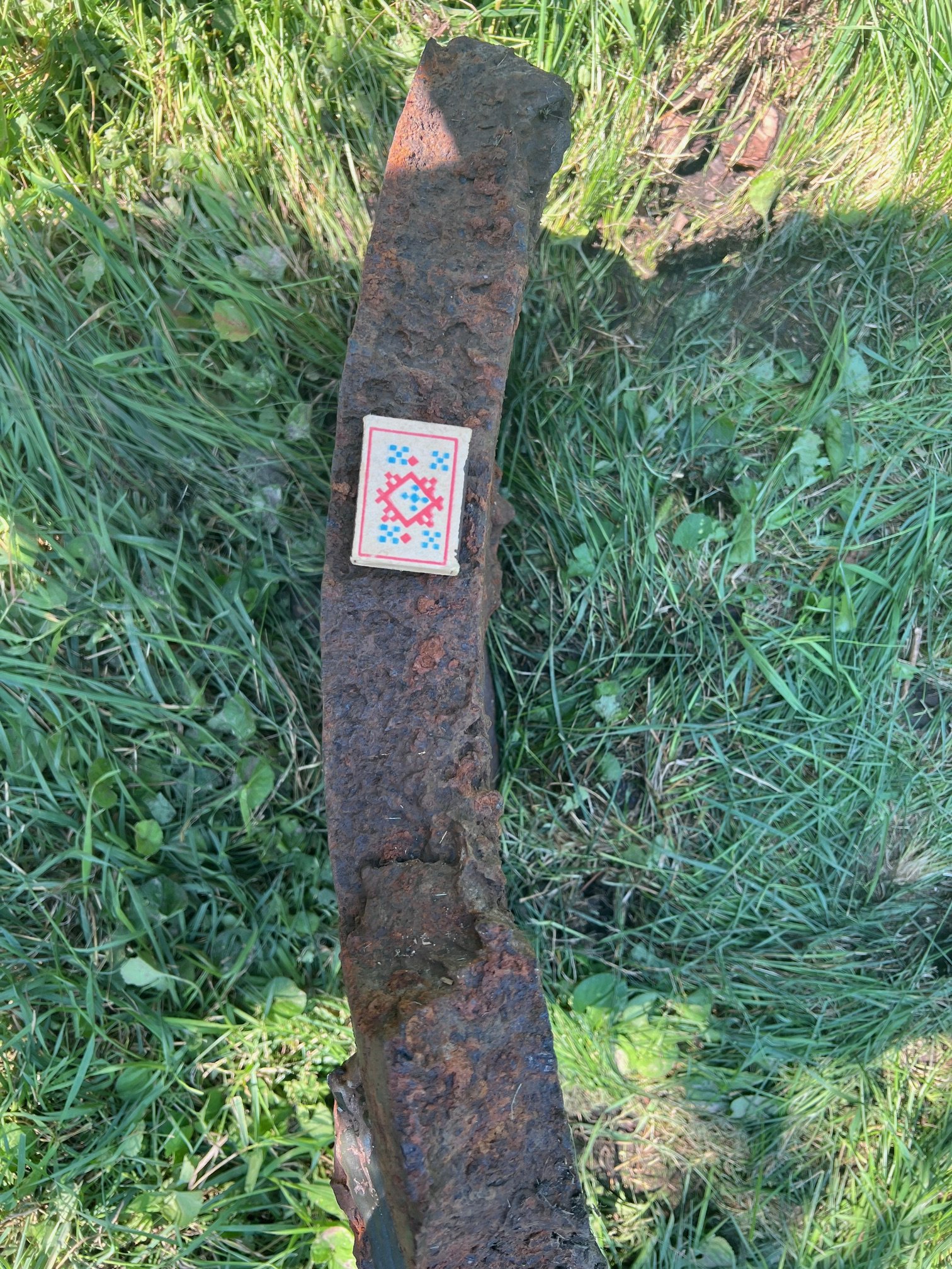

    Толщина брони ровно 60 см.
    У Шермана она другая, читайте ТТХ ранних модификаций танков M4.
    Лоб башни от 76 мм
    Лоб корпуса от 64 мм.
    VIKTOR 243 та gall 83 подобається це.

    Без сумнівів, тут всі ознаки присутні!!!

    Згоден 100% задня частина башні Шерман

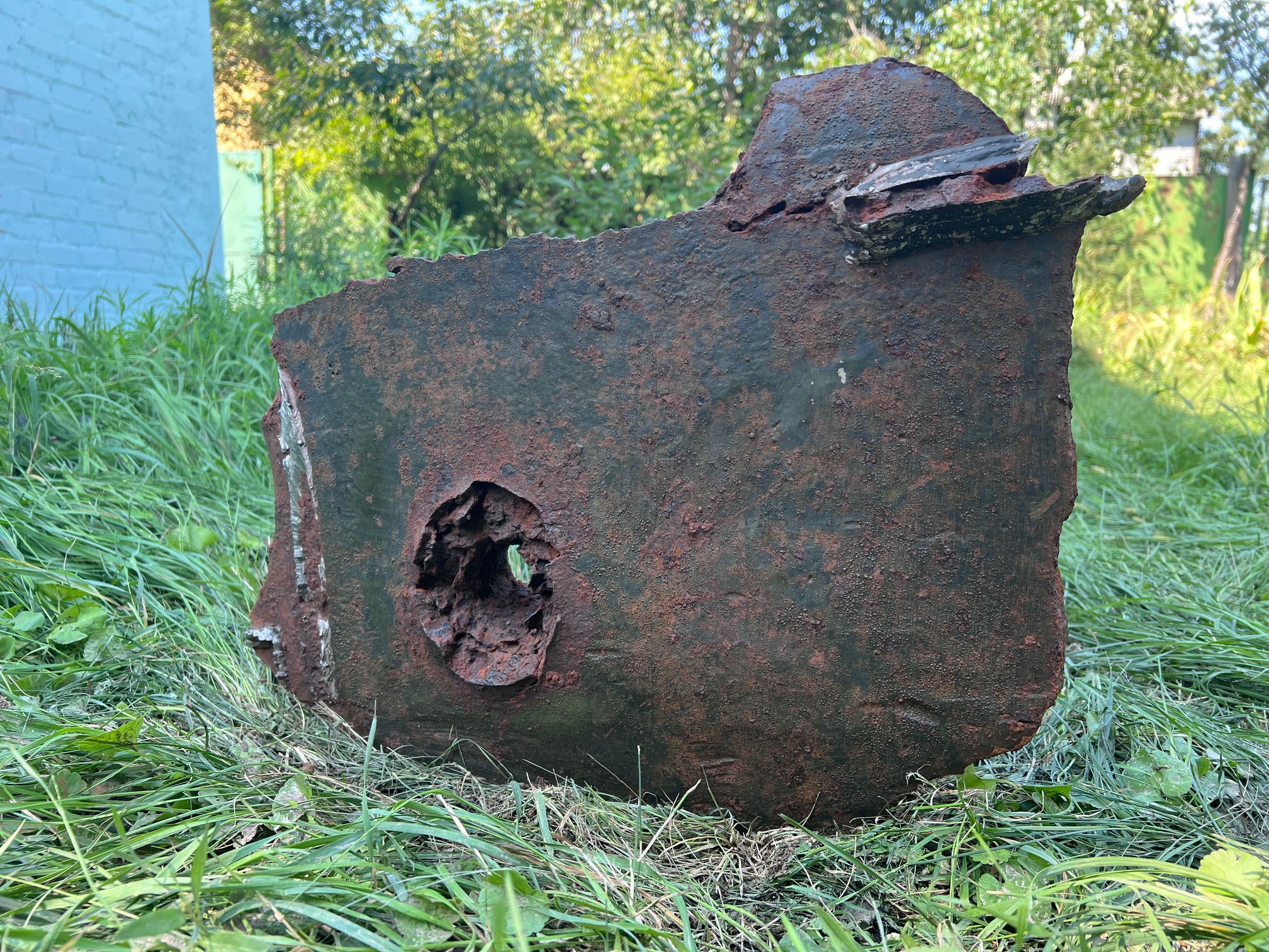

    З приводу пробоїн можу сказати наступне, підбитий танк після бою могли використовувати в якості мішені і скоріш за все коли бронебій пробив задню стінку башні з середини , маски у танка вже не було і снаряд пройшов в отвір морди і зрозуміло що пробив наскрізь. А дві точки кумулятивів то попередні постріли коли маска ще була.
    Якщо Вам буде цікаво можете заміряти отвір і буде +- зрозуміло калібр з якого стріляли

    а почему не КВ 1 или КВ 2 у которых броня именно 60 мм ?
    вероятно в 41 году они принимали участие в обороне Киева....

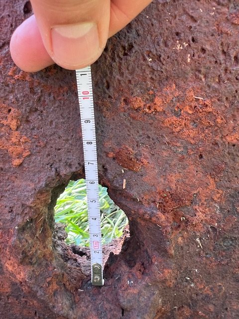

    примерно 6 см отверстие

    Людской фактор ОК, но броня 60 мм, у Шермана нет такой брони (см. характеристики брони танка).

    Самому интересно, поэтому и выложил тут на определение...думал тут спецы..пока разочарован....сам нашел за день больше инфы....Больше склоняюсь к КВ 1

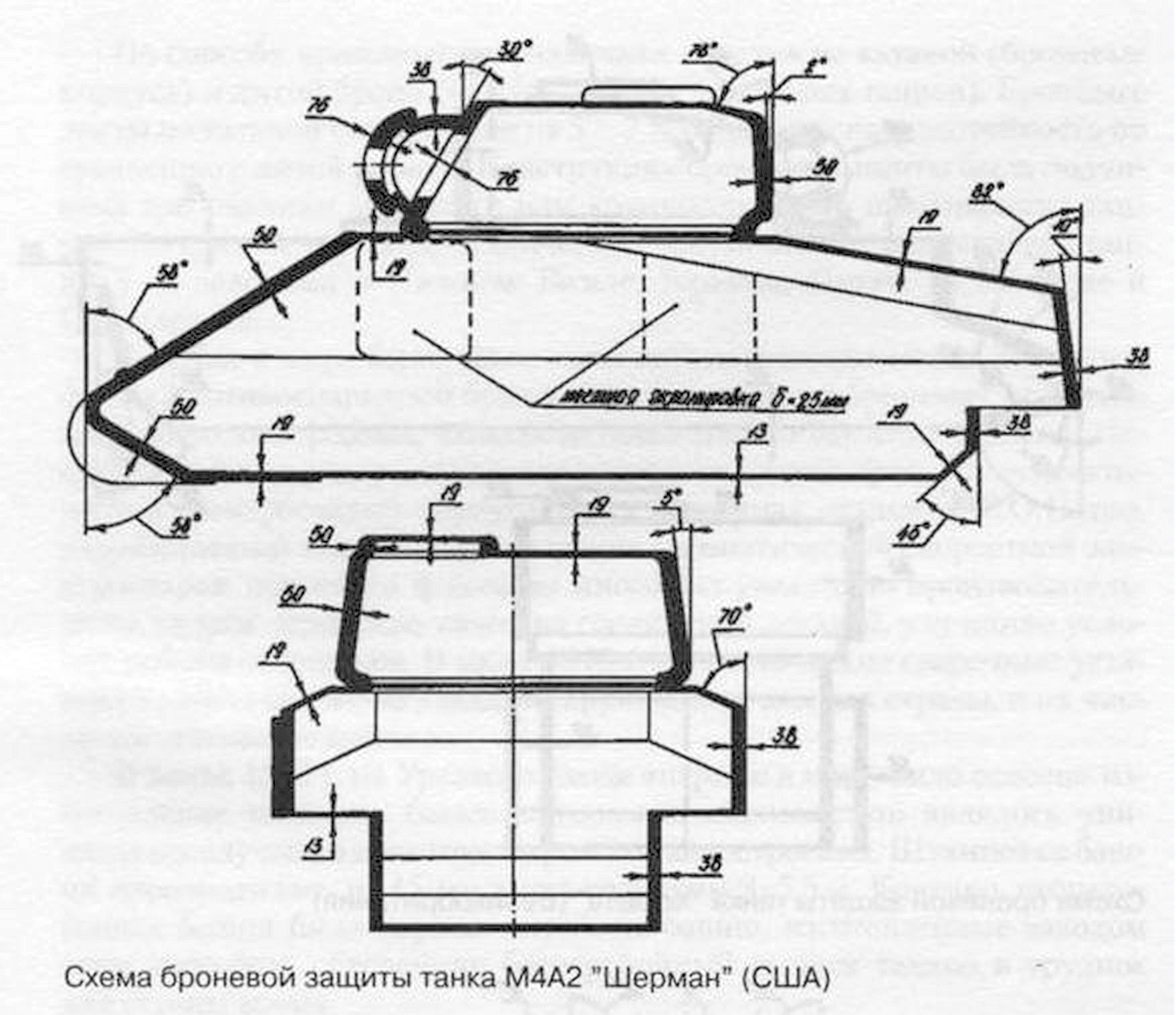

    “…Башта базувалася на базі T23 і мала подібне внутрішнє розташування. Товщина була близько 152 мм навколо, однак вона зменшилася до 63 мм ззаду під опуклістю.”

    Думаю, Ви відповіли на всі питання )
    Враховуючи,що такий варіант Шермана надходив вже після визволення Києва, то найбільш ймовірно, що це була мішень на полігоні
