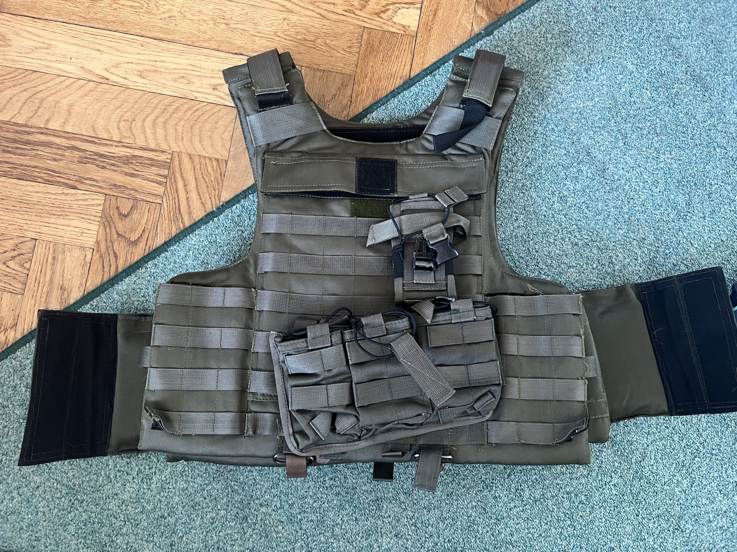

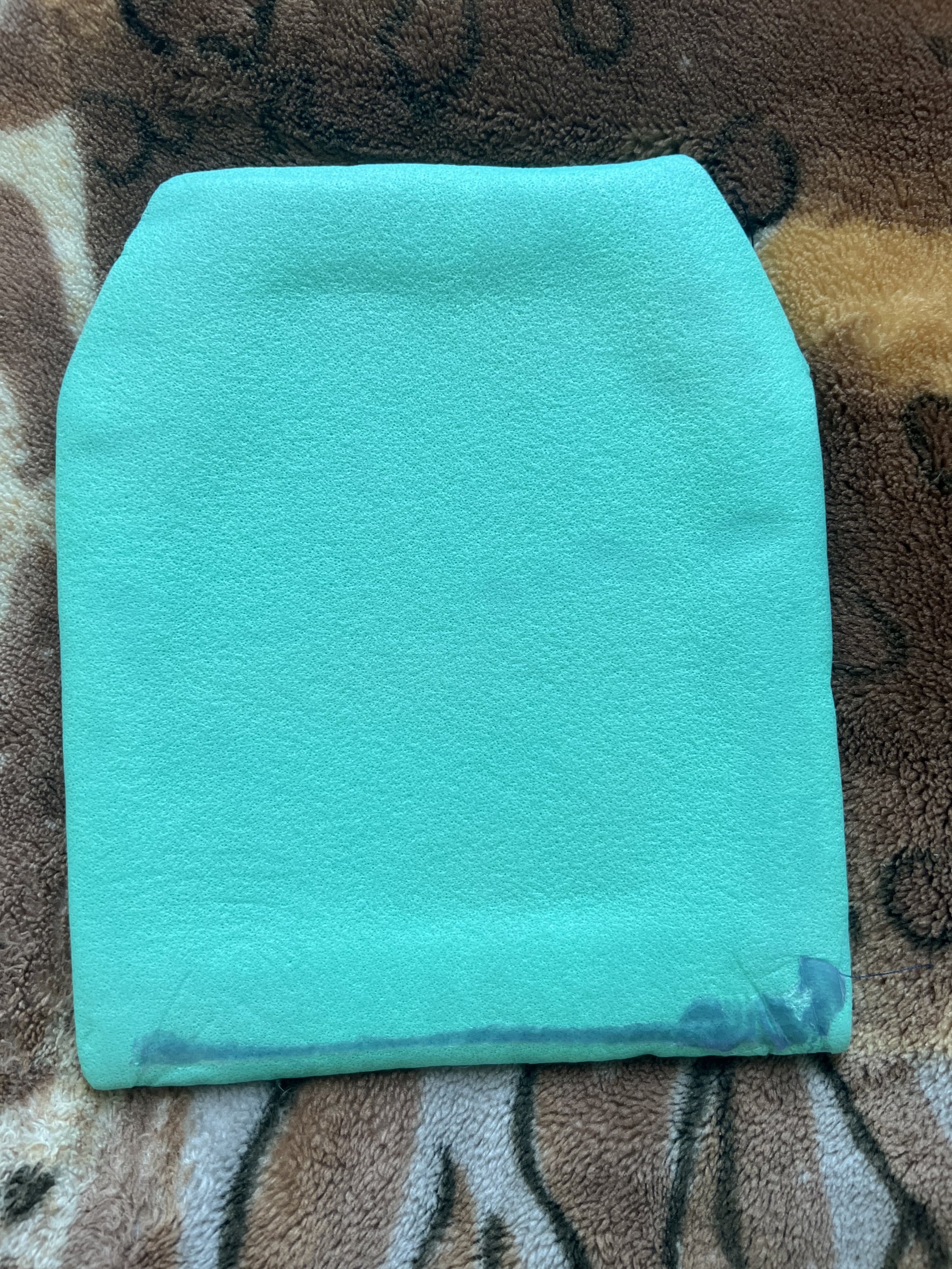

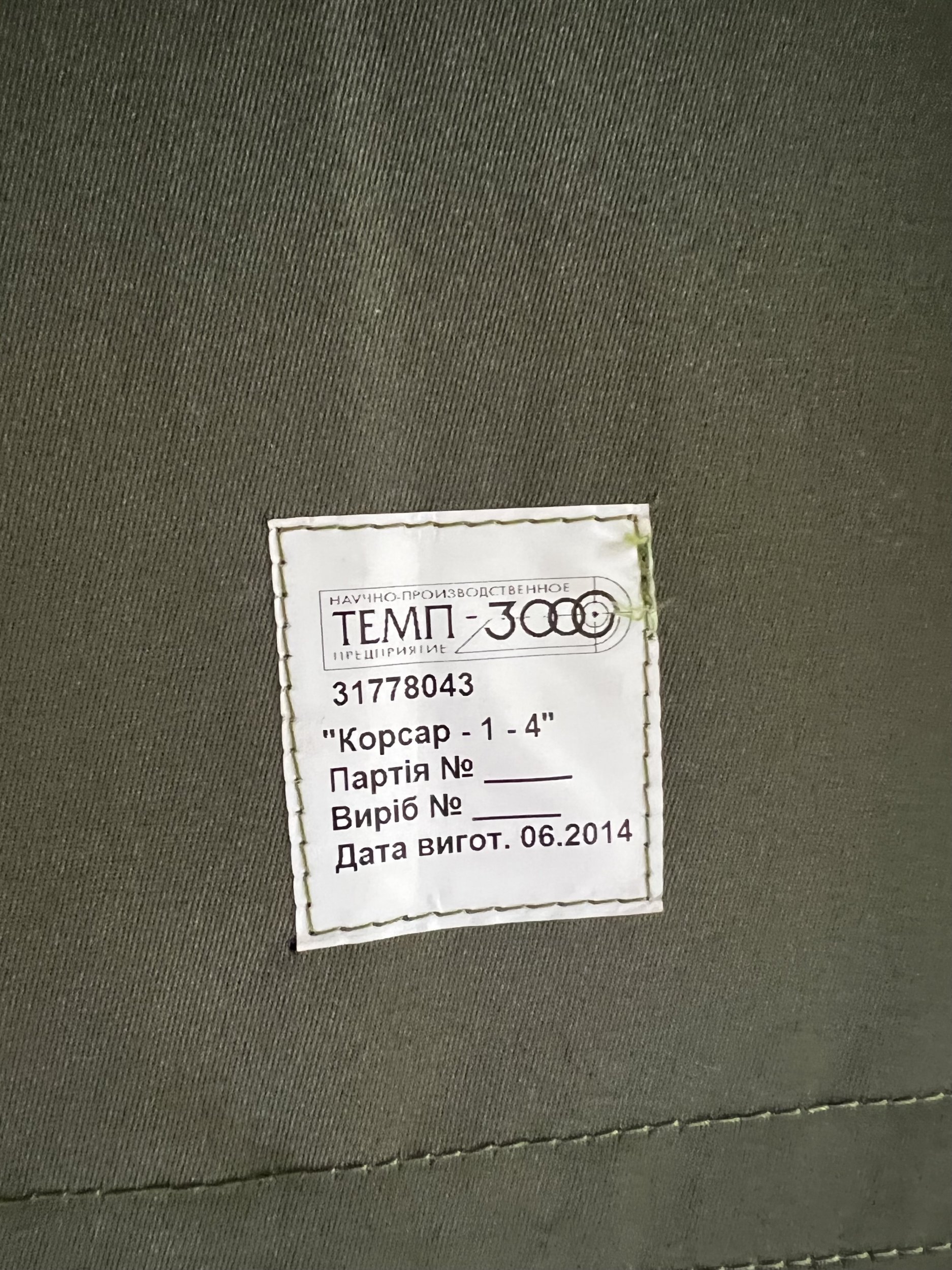

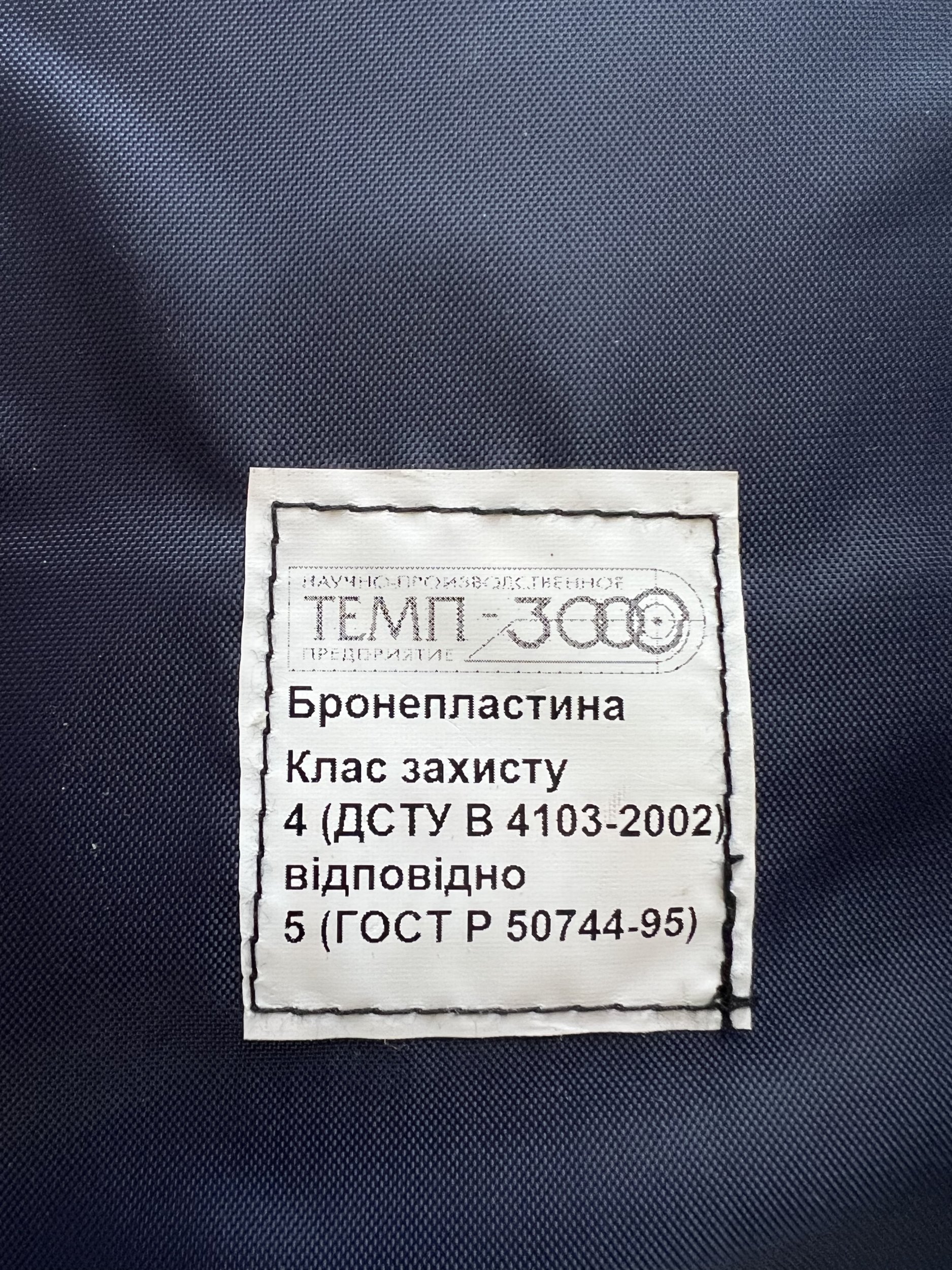

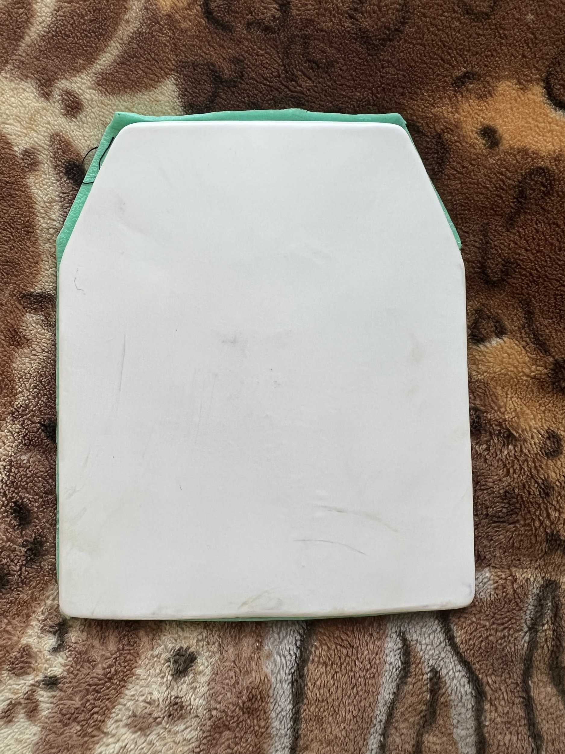

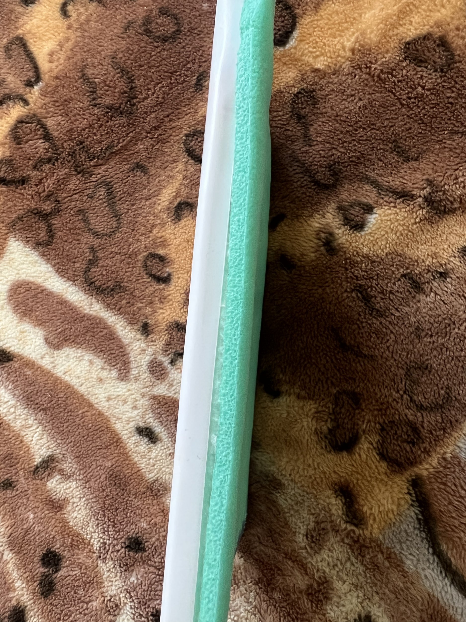

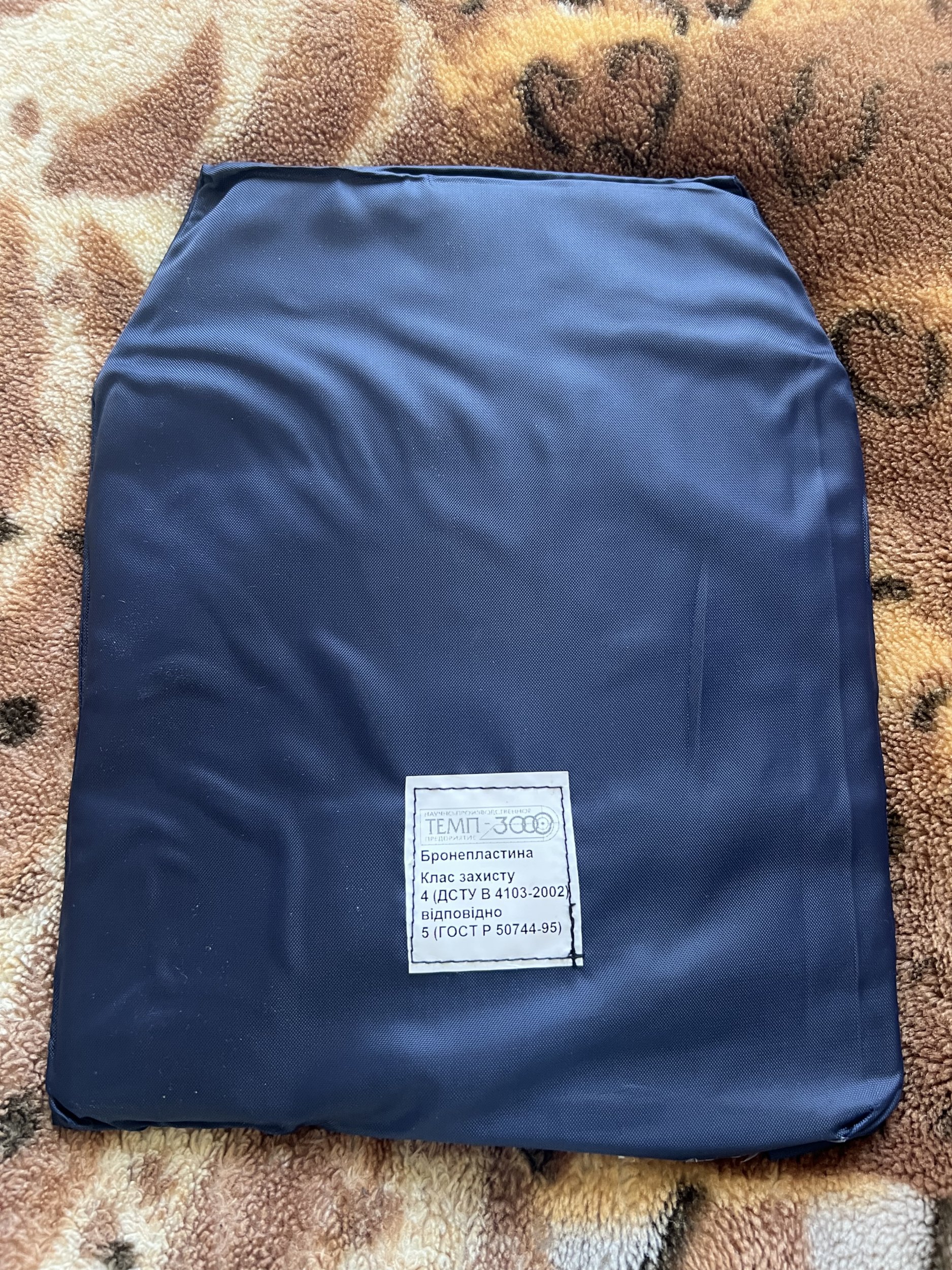

    Доброго дня.
    Потрібна порада. Можливо хтось стикався з таким бронижелетом Корсар 1-4 Укр виробника ТЕМП 3000. Дата вигот 06.2014
    Вага пластини 2.8 кг, сам важив. Мене дивує вага, чому така мала чи це норм, нові плити ТМ Балістики майже так важать, а тут 2014 рік ?
    Друге питання, чи витримують дані пластини заявлені характеристики. 4 ДСТУ, 5 ГОСТ(відстріляти це остання справа, на крайній випадок так і зроблю, при можливості)
    Фото прикладені

    відстріляєте, відпишіться, в мене теж такий, купував в 2018 тут на форумі.
    загальна вага більше 12 кг, начебто так бронежилет і повинен важити.

    Без додаткових прибамбасів важить 8.9 кг
    Плити по 2.8*2=5.6
    Кевларова Плитоноска тоді 3,3
    За скільки купили?

    пішов переважив,плити такі ж, але вага 3,2 кг однієї, повний комплект 12,300 кг.
    Це з підсумками і боковими. На ті часи він коштував 2000 грн.

    В 14 році після серії афер з плитами ми на полігоні перед виходом до зони ато прострілювали всі плити. Отакі темповські витримали все. Від 5,45*39 до7,62*54R. Правда один "кінь" попросив бронебійним, то дірку отримав. Стріляли з 100м.

    Плити можуть бути легкуватими, бо площа менша. Був колись скандальчик з ними. Пам'ятаю, що була серія статей на Цензорі, там ще якісь експерти на заводі Патона рентгеном просвітлювали плити і т.д.. Виробник ТЕМП-3000 тоді заявляв площу просто як довжину пластини 30см, помножену на ширину 25см і нараховував 7.5 дм.кв. Таку площу вони вказували, коли вигравали тендер на поставку. А насправді в пластини зрізані кути, тому вже реальна площа сталі менша. Плюс Темп-3000 міряв по площі всього пакету, а не сталевої пластини, тобто по краях кілька міліметрів без сталі зараховували в площу. В одного виробника там міліметр, в іншого 5 міліметрів. По нормативах випробувань все одно не можна стріляти в самий край пакета, там є якийсь мінімальний відступ в ДСТУ. Якщо в іншого виробника площа сталі порахована більш чесно, то пластина тої ж товщини і тієї ж вказаної площі буде трохи важча. А у Темп-3000 тих часів реальна площа сталі приблизно 6.5.
    По пробиттю претензій тоді не було, лише по площі. Тобто, я б не сказав, що ці пластини якісь погані, просто трошки менші і тому легші. Це не завжди мінус, тут не вгадаєш.
