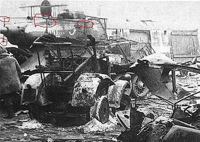

    да вот так примерно приваривали сетки. В том числе и кроватные.Я встречал и снимки с навареными кроватными сетками и с со сплющенными гусеницами спиралями Бруно...жаль не сохранил. Но попадутся вновь сброшу.

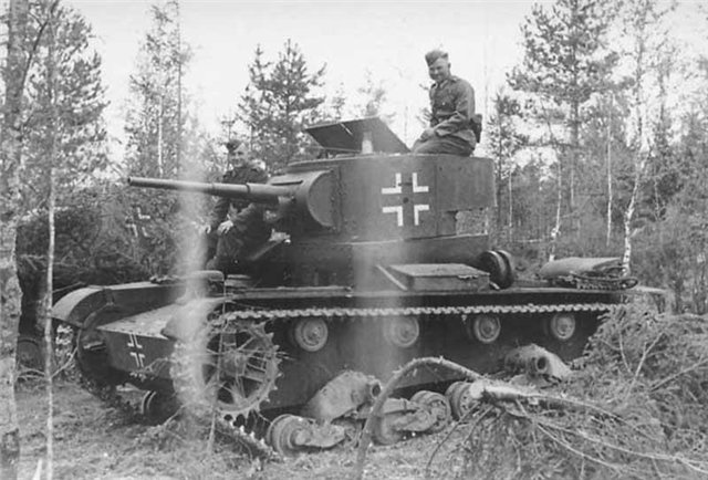

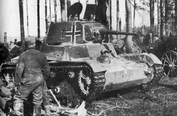

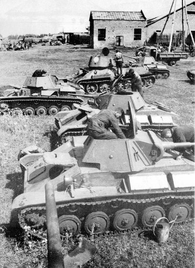

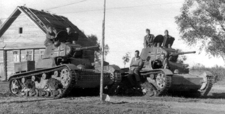

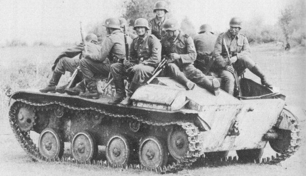

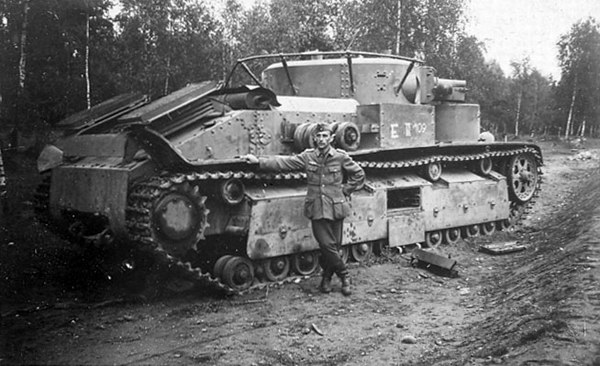

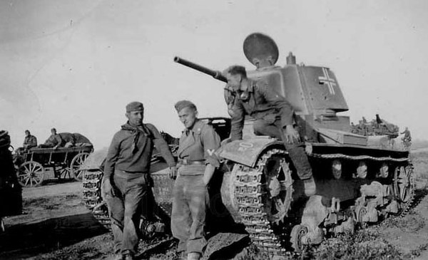

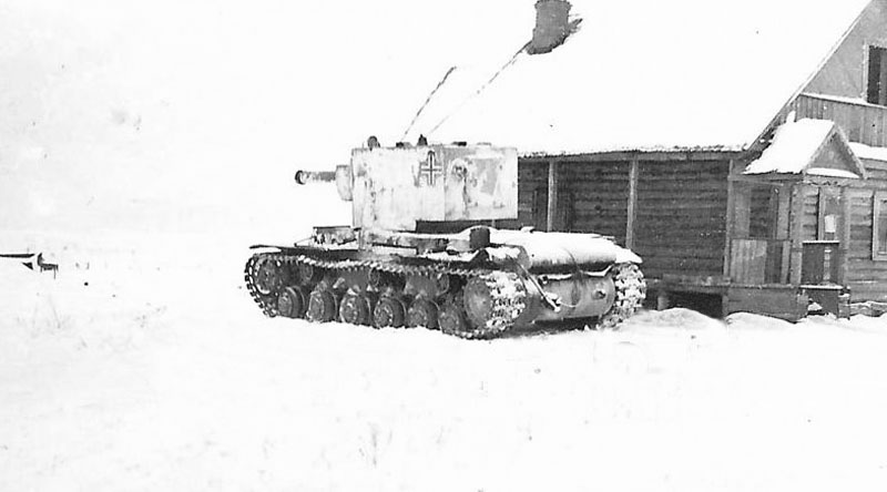

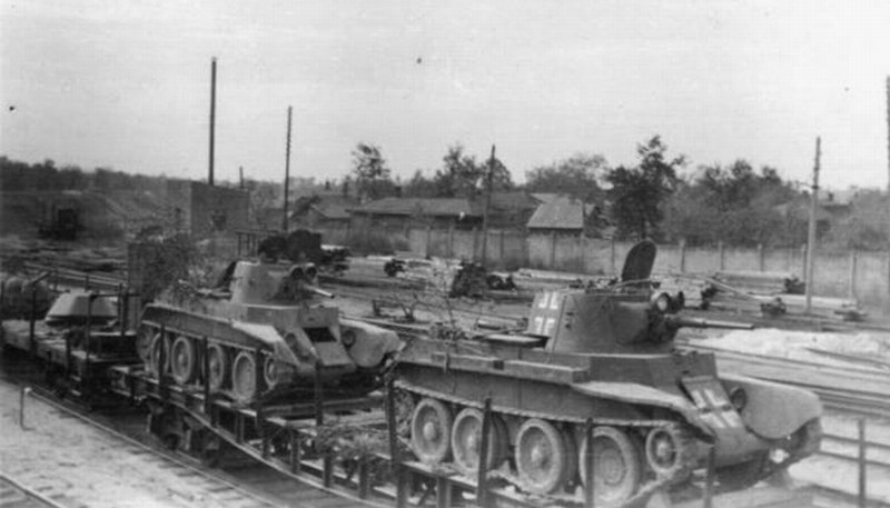

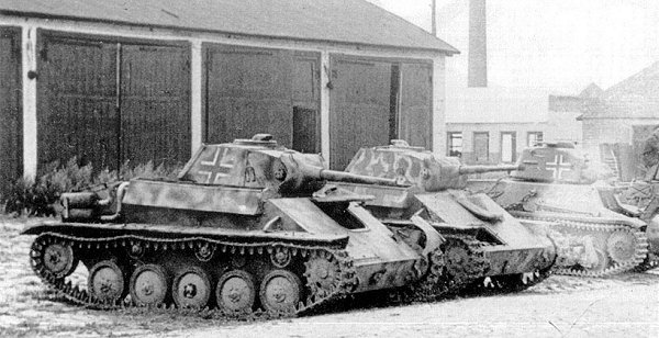

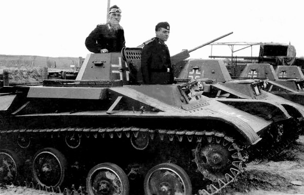

    ...Итак миф первый. Немцы не использовали , брошенные нами в 31-42 г танки.Ну мол брезговали,, да и нет их в штатных списках ТД и МД. ...Но это миф...сотнями использовали, даже не включая в штаты. Любили немцы фотографироваться на фоне своих импортных боевых машин. Сотни снимков таких сохранилось.
    ...Вот примеры использования т-26 и т-60/70

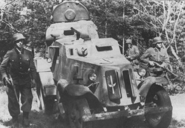

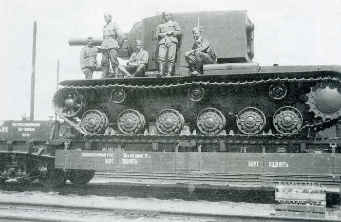

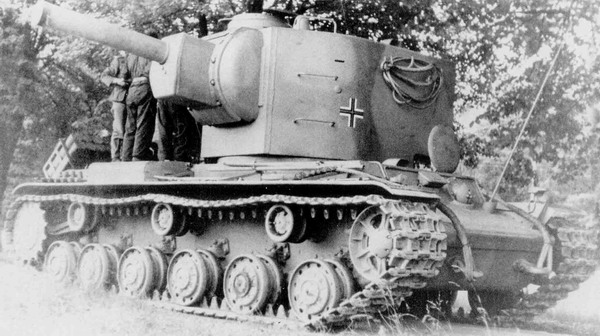

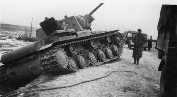

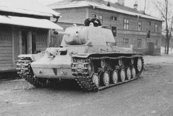

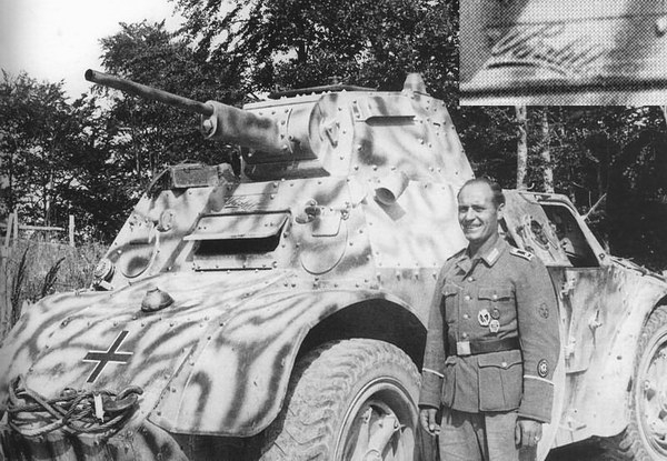

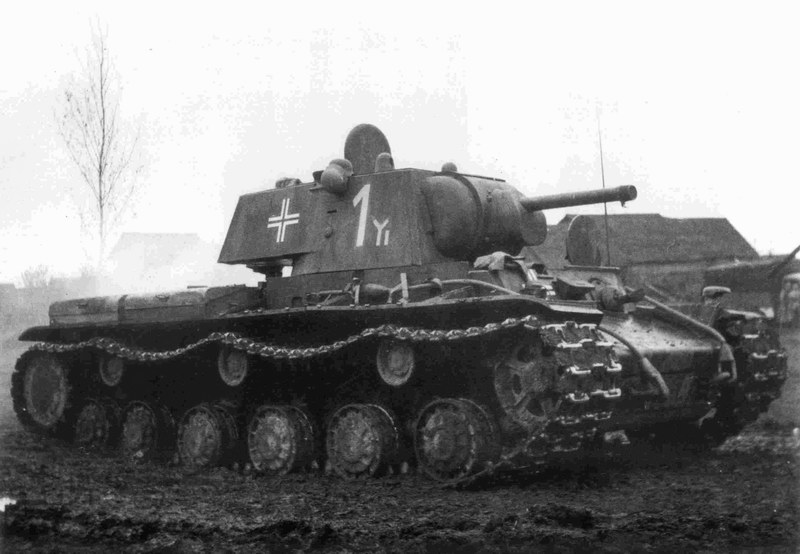

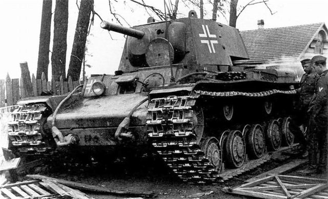

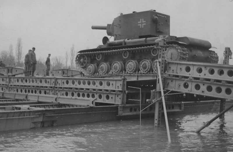

    И кВ использовали и БА 10

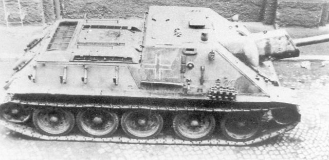

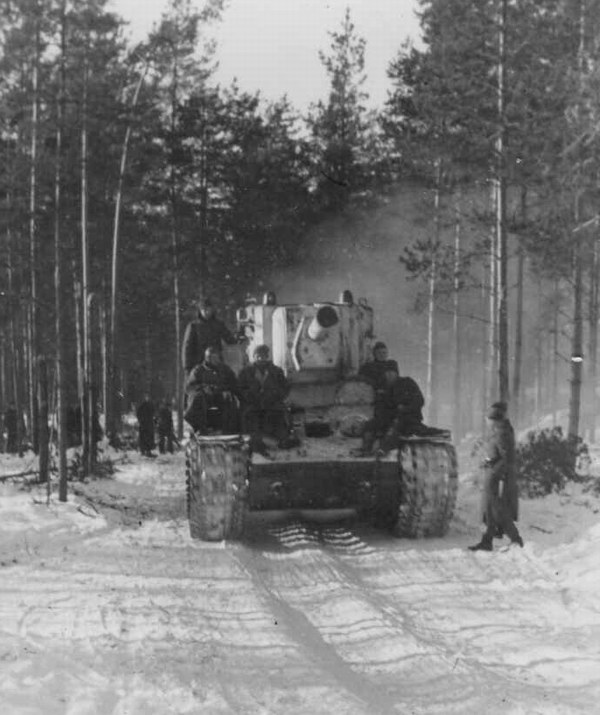

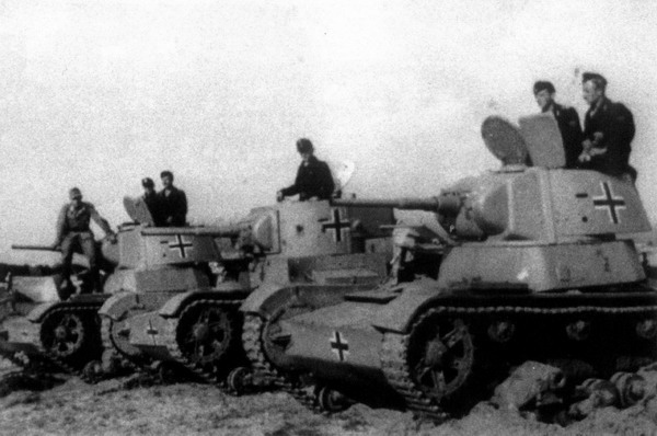

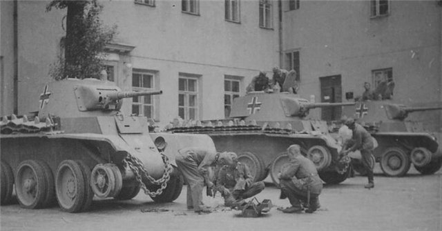

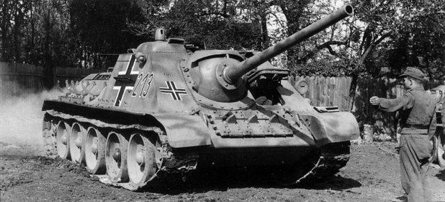

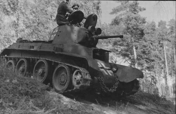

    И БТ 5/7 использовали и БА 41 и даже Комсомольцами не брезговали и САУ наши с удовольствием подбирали.

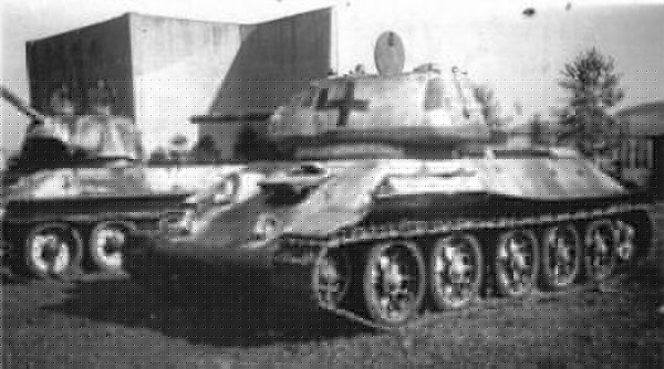

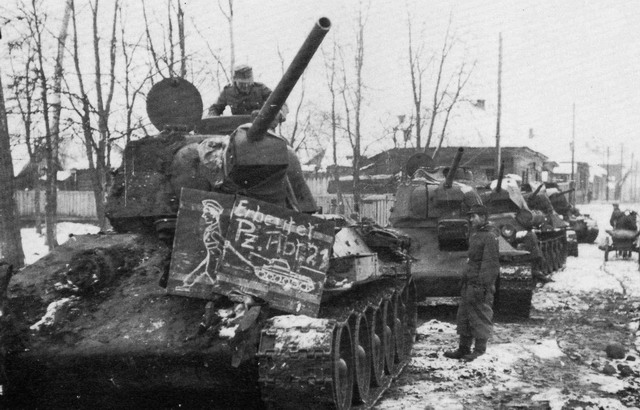

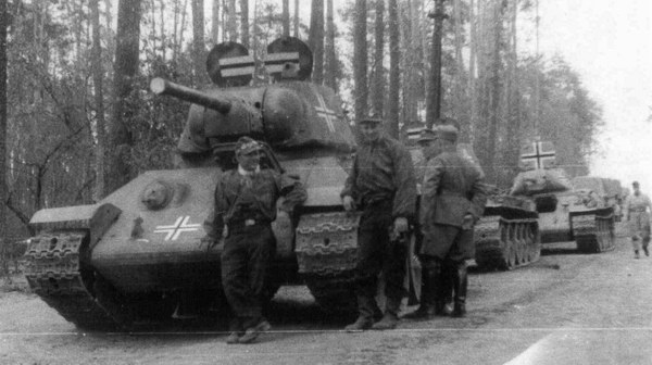

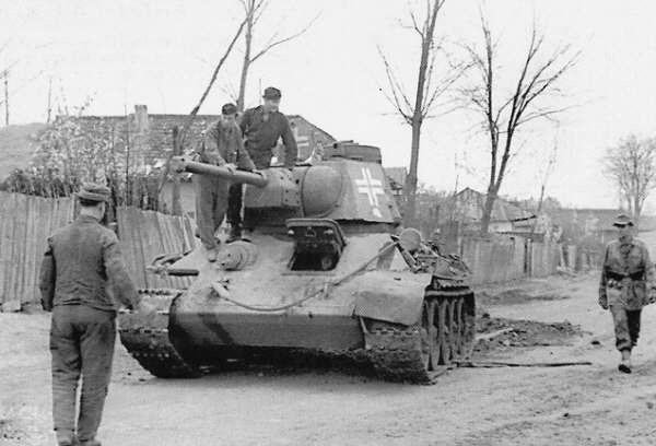

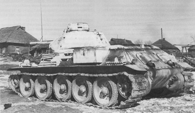

    Ну а использование т-34 классика. Правда вот так их под немецкий стандарт доробатывали (снм 1) Всю войну с 41 по 45 г их немцы испльзовали. Сотни их через вемахт прошли.

    Умыли, обтекаю... На представленной Вами фотографии, на башне действительно закреплены складные койки. :smile_12: Судя по тактическим номерам, на Вашем фото и на фото, представленном коллегами изображены машины одного полка/бригады. Т.ч. источник легенды все-таки был достаточно локальным... Но тем не менее. СПАСИБО!

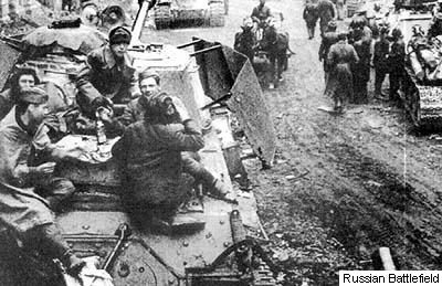

    ..Ну а пока сылка (фото от текста не отделяется) экран на ис-2, вроде никто не сбрасывал
    http://btvt.narod.ru/4/defence.htm
  22. INick
    INick Stabsfeldwebel
    2.107
    Санкт-Петербург
    Очень похожее по месту и ракурсу съемки, но машина другая...
    А за ссылку спасибо, но изложение "научно-популярно", т.е. весьма поверхностно...

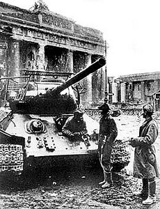

    Ну если подробнее . Это Берлин,По моему Брандербургские ворота на фоне. танки их там на разных фото четыре из 39 тнбрг. (сам не проверял.но могу проверить)

    ..Экранирование башни ис-2 листами. Почему башни??..по статистике до осени 44 г мы теряли от кумулятивныз снарядов примерно 5 % танков из общих потерь. Потом города крепости в Германии, танки дали в поддержку штурмовым группам и батальонам для городского боя. Остро стал вопрос экранирования. По стаистике 80% попадания фаустпатрона это попадание в башню....ее и экраниранировали в первую очередь
