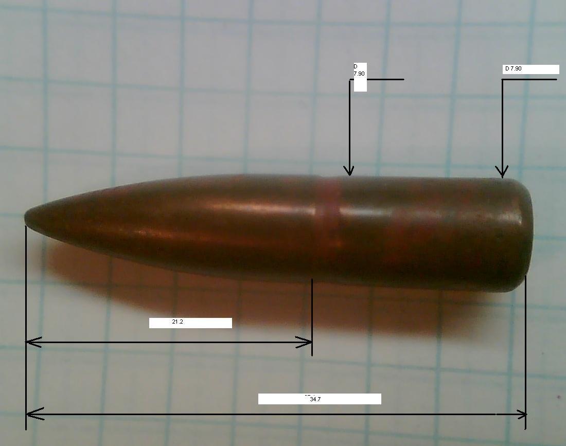

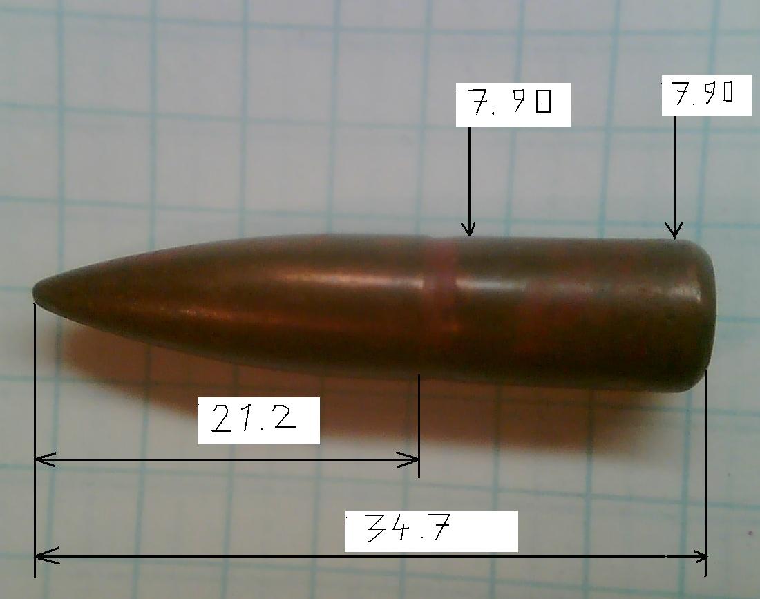

  6. Любитель пива
    Любитель пива Schütze
    28
    Ответ: Бронебойная пуля
    Диаметр по середине : 7,90
    Диаметр У донца: 7,90
    длинна всей пули :34,7
    Длинна вершины ( что выступает из гильзы) : 21,2 мм.

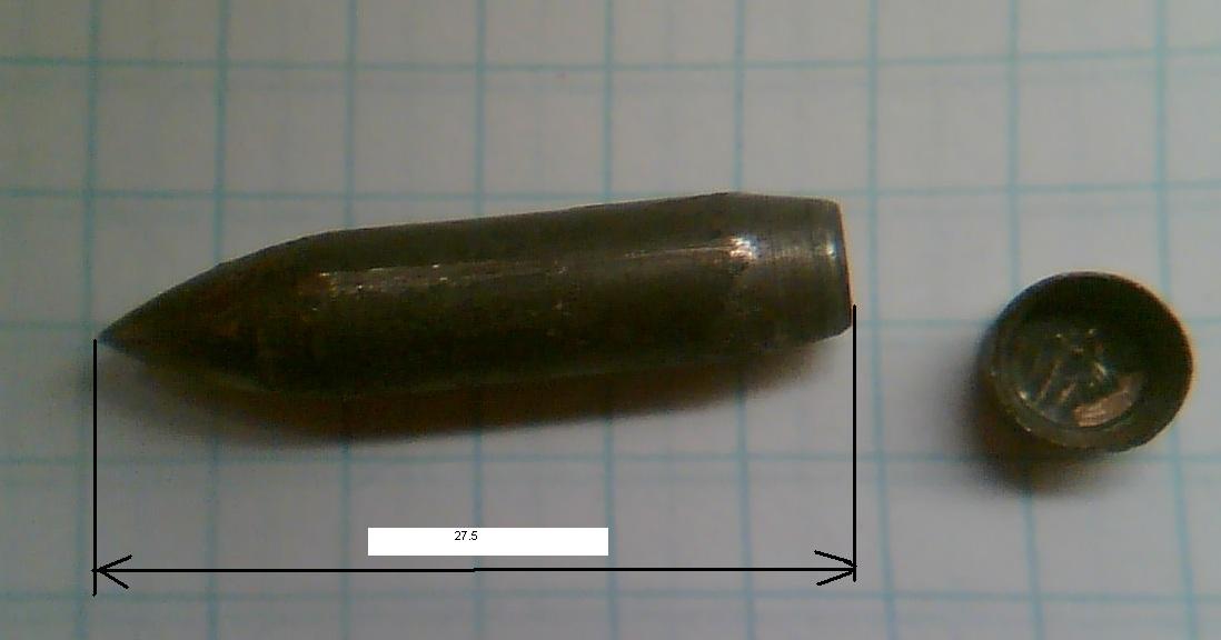

    Пуля 200% 30-06. Диаметр сердечника 6 мм, длина 27,5.

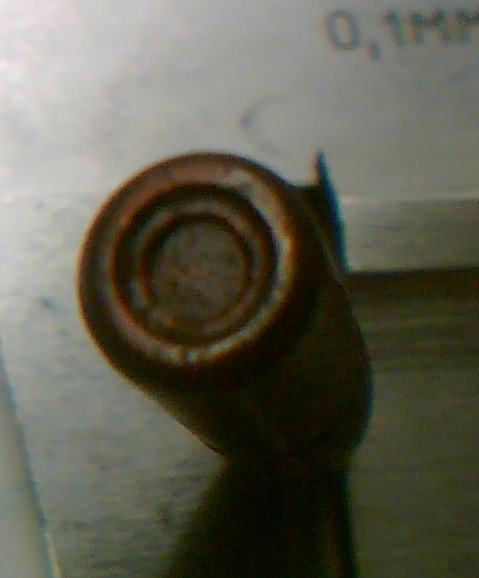

  10. Любитель пива
    28
    Измерил сердечник., диаметр 6,2 мм.
    Я так понял что это бронебойно- зажигательная пуля?

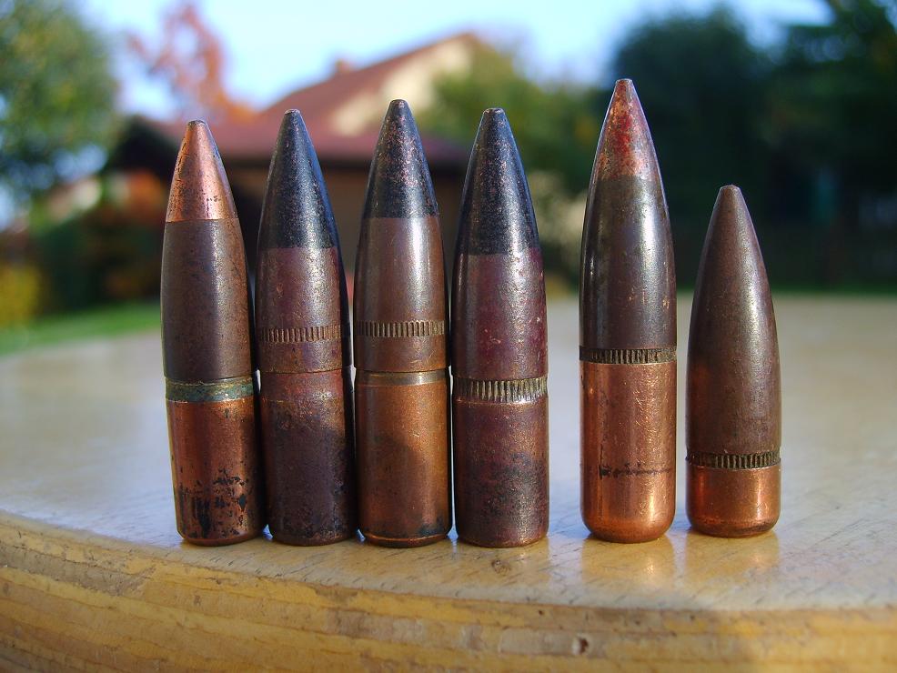

  11. Alex73
    Alex73 Oberfeldwebel
    913
    Великая Германия
    Нет просто бронебойная. Я находил с чёрным носиком бронебойные, с красным трассер и без маркировки лёгкие. Правда у лёгких пуль донце гильзы немного отличается. Завтра сделаю (если погода позволит) пару снимков. Кстати бронебойные встречаются очень часто, реже трассеры.

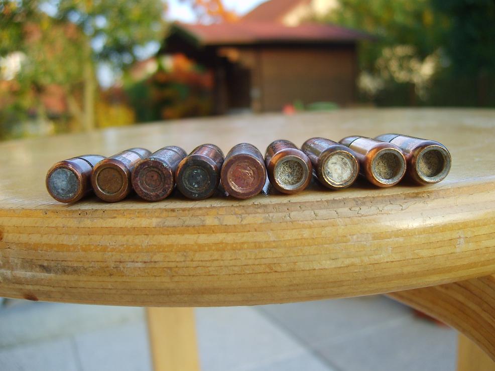

  12. DOTCENT
    DOTCENT Feldwebel
    795
    Было дело по малолетке хотел зделать брелок на ключи(думал что в нутри свинец),взял в плоскогубцы и начал греть,грел 10-15мин он розколился до красна ,а потом БАБАХo_O ,я сразу в панике выкинул его нах . . .
    Оказалось сердечнак был стальной,он розширился больше чем оболочка ,от он и рванул.Я етот урок на долго запомню:D

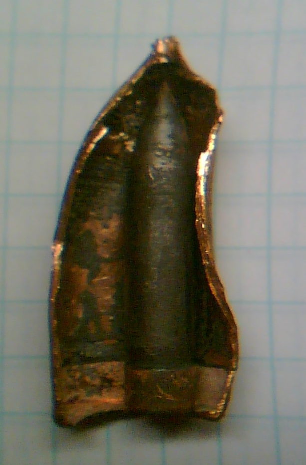

    Очень интересно для чего сердечник помещен в "поддон"?
    Информации по таким пулям мало. В книжке нашол похожую пулю патрона 30-06, но она всетаки немного отличается и не имеет "поддон".

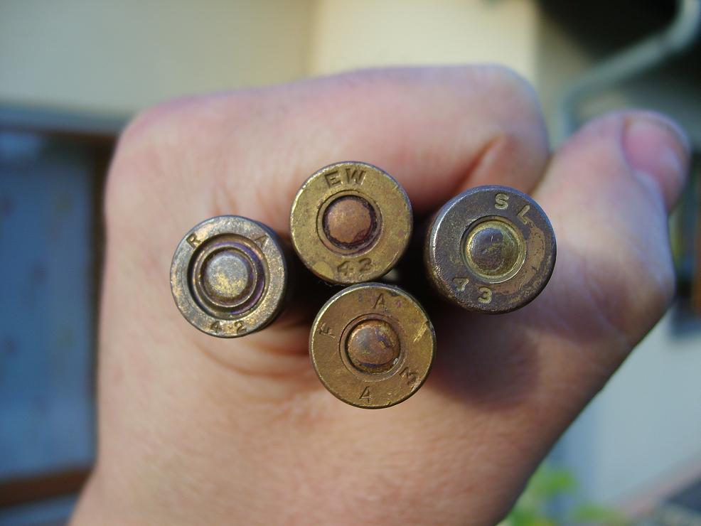

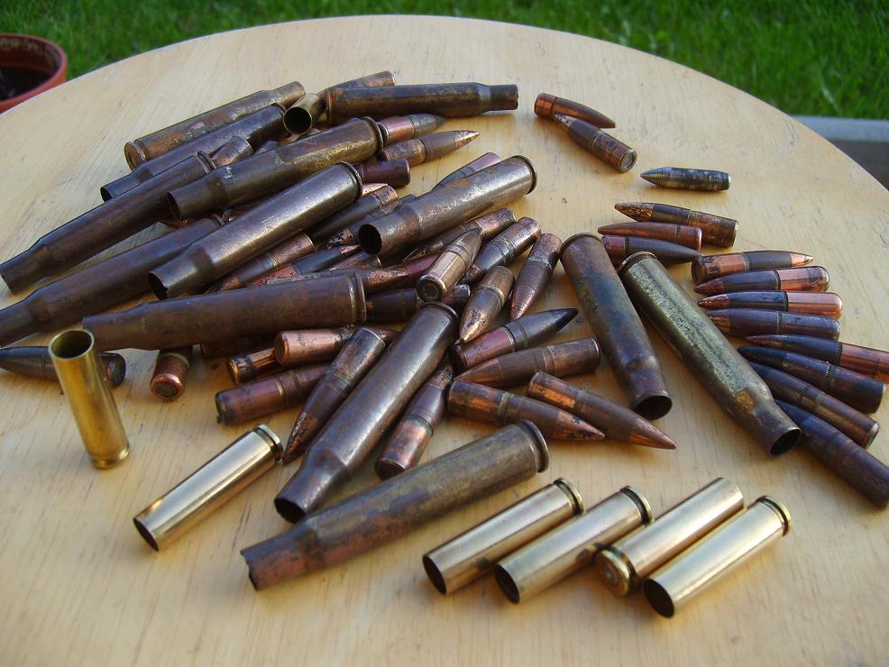

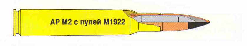

    Бронебойная от .30-06.
