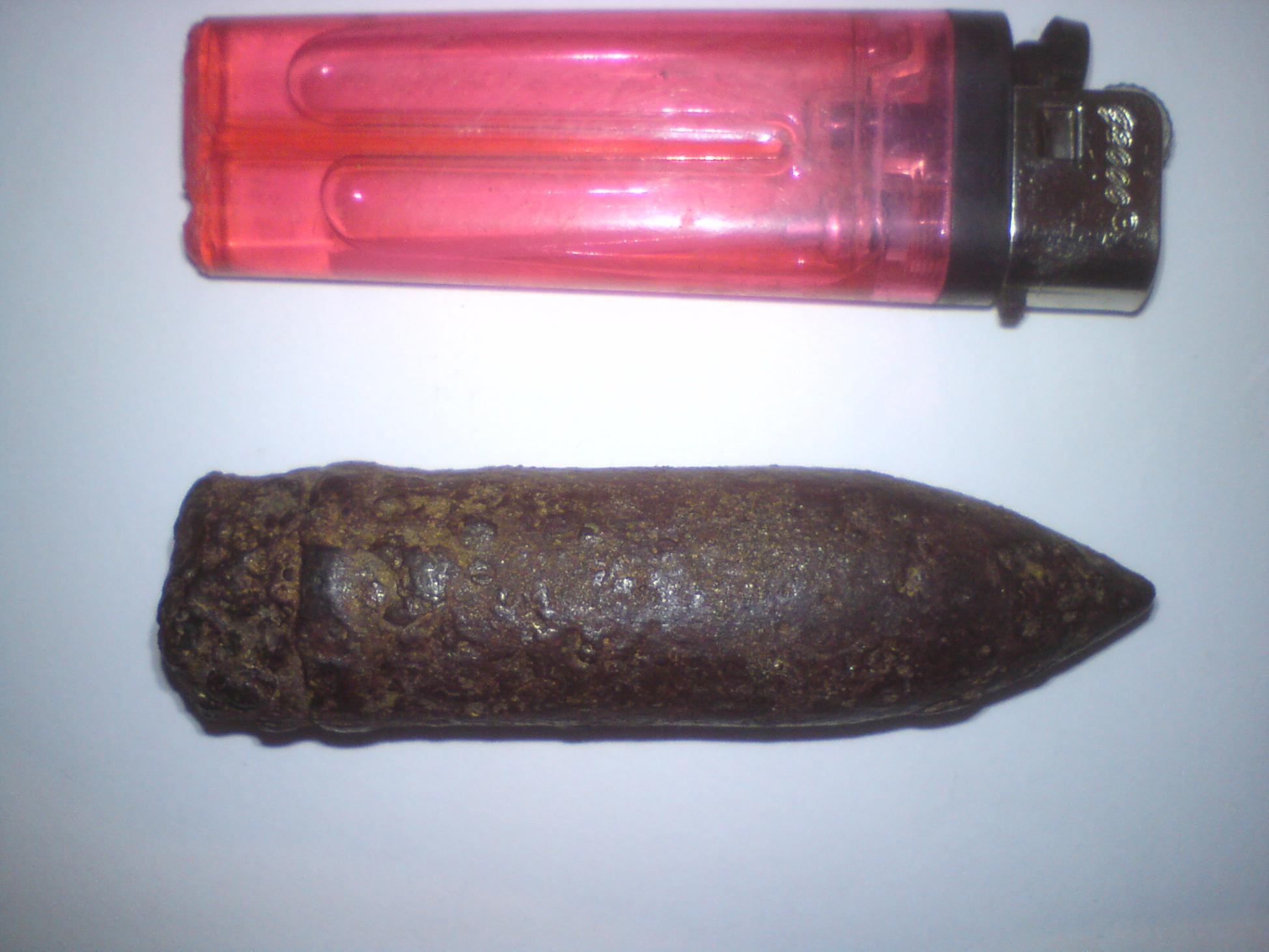

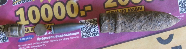

    Попался такой 20 мм ганс-бронебой.
    Что внутри - на фото.
    В капсуле, напоминающей по форме пулю, находится белый фосфор?

    Фотка в очередной раз подтверждающая то, что внутри всё остается в блеске и сохране.
    Вопрос: если капсулу повредить при разборке как поведет себя фосфор ? Про попадания на кожу знаю, интересует будет ли взрыв, воспламенение, и т.д.

    Белый фосфор воспламеняется при температуре >40 градусов.
    Если капсулу вскрывать, то только под слоем воды.

    Всё зависит от чистоты фосфора.
    Бывает, что пока он сам не расплавится до жидкого состояния,то не воспламенится, и даже дыметь не будет. А может и уже спустя пары секунд доступа воздуха активно гореть.
    Как правило сразу вне зависимости от температуры начинает дыметь, но потом или первое, или второе(см.выше).
    Чем меньше масса фосфора, тем быстрее идёт реакция окисления.

    Есть две разновидности 20-мм фосфорных бронебоев: позние идут с капсулой, что на фото в начале темы, и ранние — там фосфор заливался прямо в камору, но потом герметизировался свинцовой проштампованной прокладкой, и сверху ещё стальной шайбой.
    В раннем варианте кстати ещё и не так-то просто получить доступ к фосфору.

    Вообще, как часто попадаются такие бронебои с медным пояском?
    Пулька после реставрации:

    А каким образом такая красота получилась --- ПОПОДРОБнее !!?!?!?!?
  22. Vladimir-vrn
    Vladimir-vrn Stabsgefreiter
    485
    Russia
    С помощью дрели, шпаклёвки и краски.
