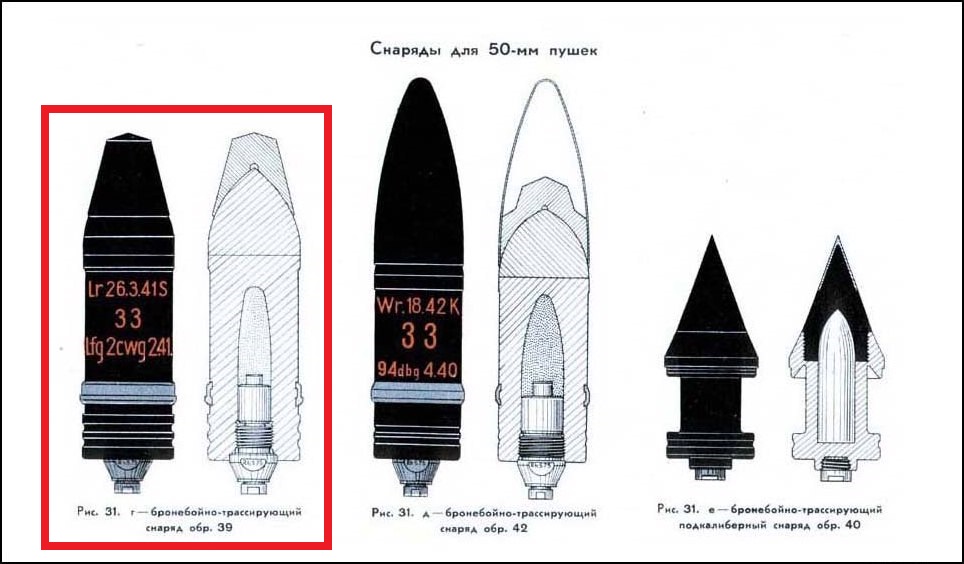

    Доброго времени ув. форумчане, прошу помощи в определении данного бронебоя, примерный диаметр 50 мм, интересно бы узнать чей он, а также на сколько опасен, (не будет ли таких сюрпризов как с советскими бронебоями 45 мм.) Найден в парковой зоне. Спасибо за Ваши ответы

    Немецкий бронебой с донным взрывателем, прошедший канал ствола, т.е. взрыватель взведён.
    Внутри ВВ.
    Опасен.

    Пункты 1,2, 4, 5 - согласен на 100 процентов. А вот по "3" - ну нечему в Bd.Z.5103 либо Bd.Z.5103* "взводиться". У него совершенно другой принцип сработки в отличии от советских донников типа "МД-5". Достаточно внимательно изучить схему Bd.Z.5103 (ну или соответствующие справочники).
    P/S Но от этого он опасным не перестает быть!!!

    Скорее всего при выстреле промазали и бронебой упал на землю, иначе при ударе о броню срезалась бы чека и таком бы виде уже не нашли.

    спасибо за интерес к теме, и познавательные ответы. То есть переворачивать можно, бронзовая чека на месте.

    Этого КАТЕГОРИЧЕСКИ делать НЕЛЬЗЯ !
    и ставить жопой вверх - тоже !
    Никто не даст никакой гарантии, срезана или не срезана чека (тем более - канал оно последовало и какие-то преграды на пути БЫЛИ)
