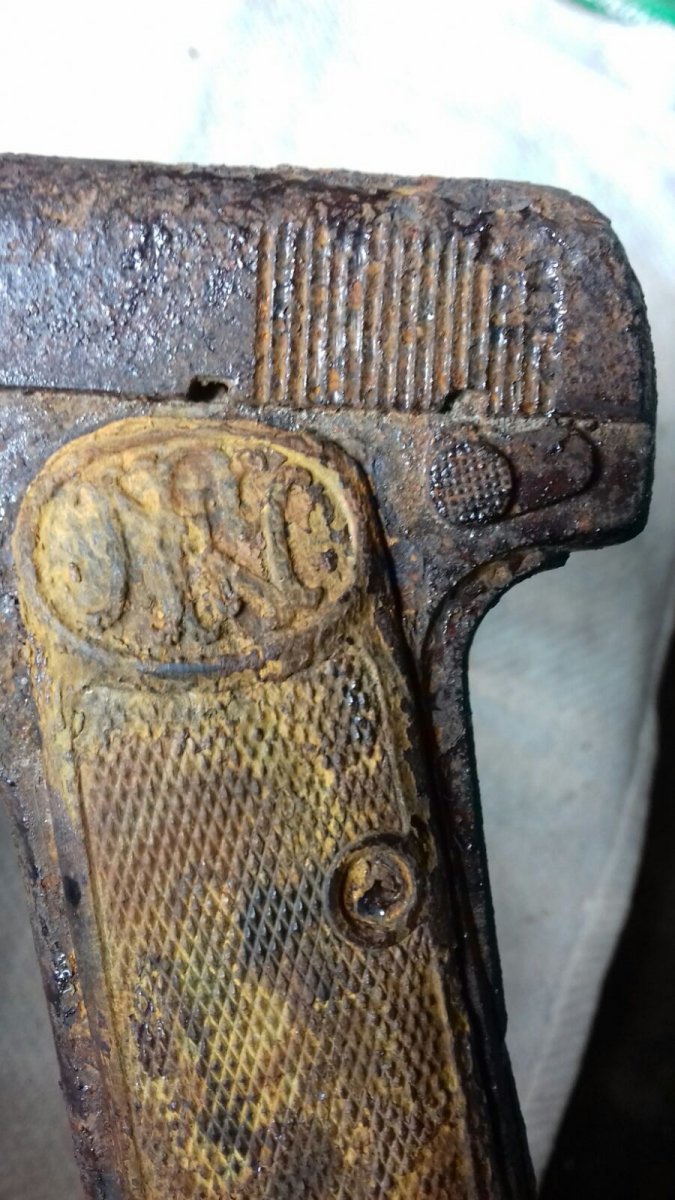

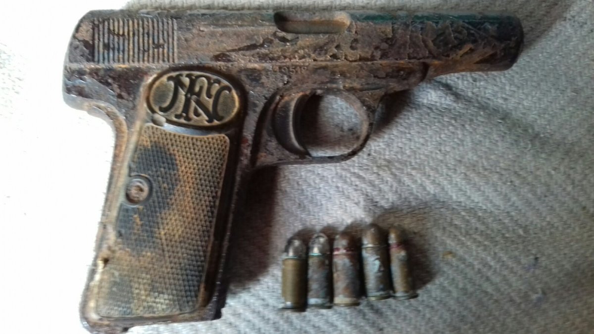

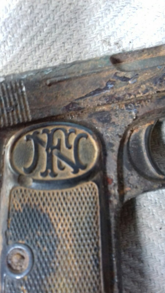

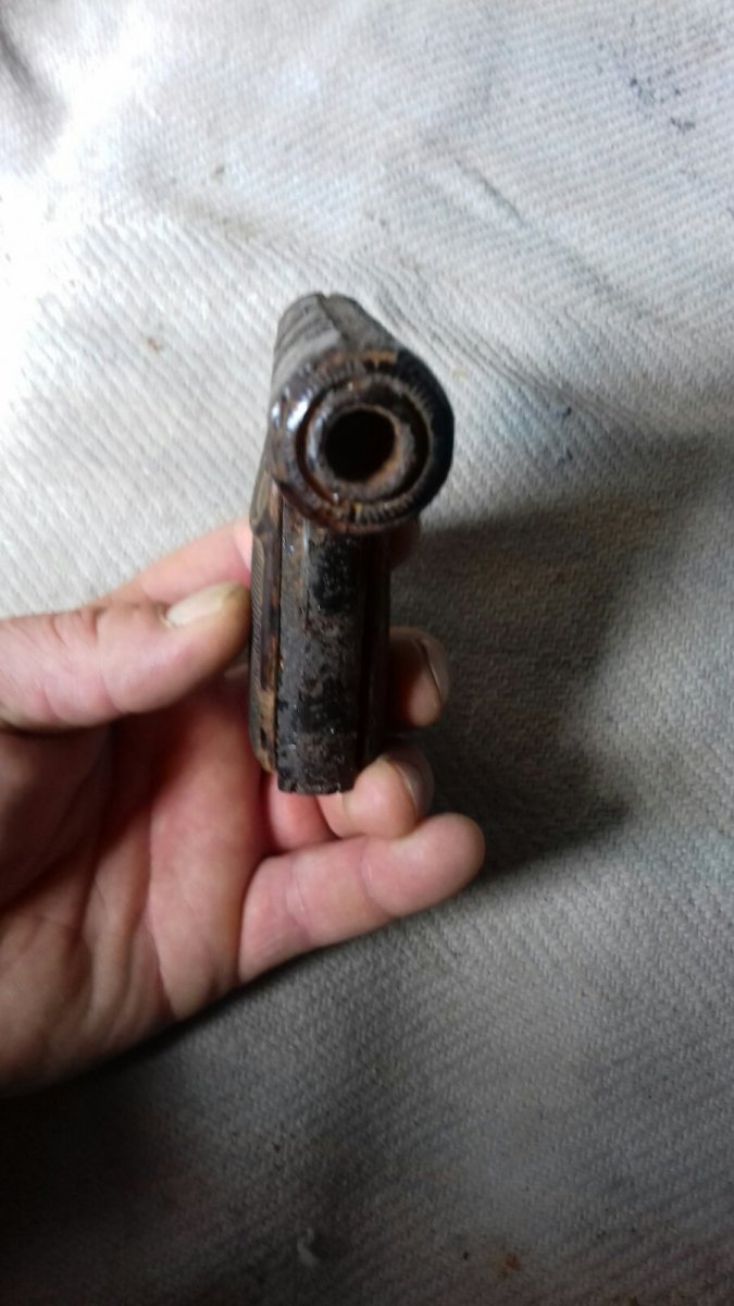

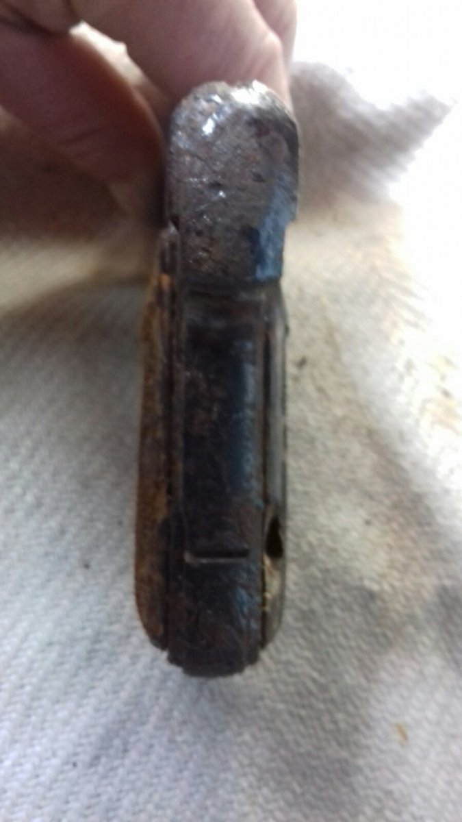

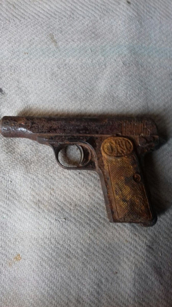

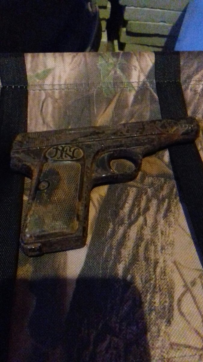

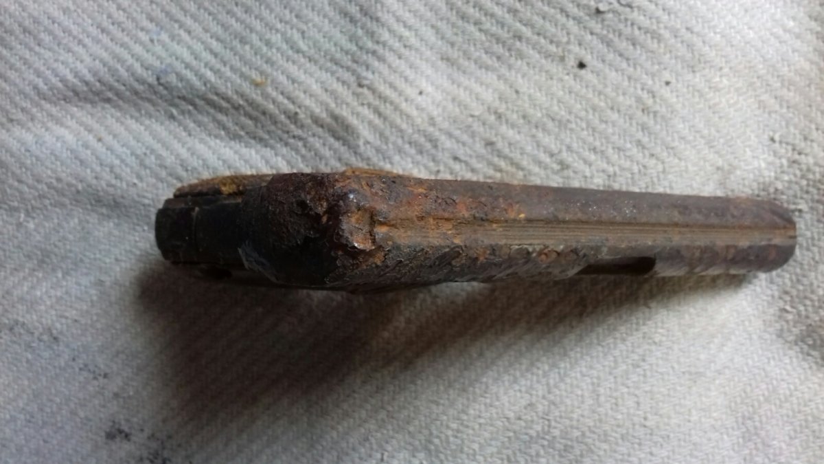

    Доброго дня шановні колеги. Прошу оцінити дану річ.

    Здравствуйте.Вещь дорогая и для оценки желательно аккуратно почистить, разобрать, сделать побольше хороших фото,обратив внимание на клейма,номера надписи.Посмотрите,как выставляют на оценку подобные вещи более опытные форумчане.Успехов!:beer:

    Чем чистить?

    А какая приблизительная цена может быть в таком состояние? С повагою

    В такому стані може до 200дол.дадуть.Чистити порадив би лімонку.

    Я би чистив ВД-шкою,головне -все розібрати без втрат та вказати потенційним покупцям "внутрянку".Той, хто купить автентичний раритет,сам собі буде наводити красоту у дрібницях.Раз "маслятка" вийняті,то з зняттям магазину проблєм немає?:beer::beer::beer:

    Є проблеми, маслятка біля нього знайдені були

    Не в коем случае лимонку . Только электролиз

    Замочить на недельку в керосине...это дешевле чем вдшка...потом разрабатывать...чистить...разбирать....мыть.....
    Цена может начаться с 400уе
    Здесь много тем по чистке! Взрыв-схему и видео по Бр1910 загуглите....
    Удачи!

    В таком состоянии до 200$ если повезет, при том что внутри все в порядке! Довольно распространенная модель в отличном состоянии цена от 400-1000$. Если не разу подобные не разбирали то лучше поищите видео разборки (его не каждый новичок разберет в новом состоянии) .

    Продавайте так так есть если нет опыта в подобном,можно только хуже сделать.

    Процесс разборки, при замачивании в солярке, керосине, займёт не один месяц + нужны специальные знания и умения- тогда это будет + к цене. Если полезете разбирать, внахаловку, есть все шансы убить предмет! Что, в свою очередь, скажется на цене - не получите и того, что предлагают сейчас. Выбор за Вами!

    Доброго дня!Поясню дуже просто:якщо не робили-100процентів запорите!Якщо маєте бажання отримати досвід реставрація-купіть наганчика і практикуйте:smile_12:Однім словом-продавайте як є:beer:З Повагою, Денис

    Ни чем не чистить, помыть и продавать так, покупатель сам почистит

    Если ничего не делать,то продавать "кота в мешке"надо с нижайшего старта и на максимальный срок...В таком случае в плюс может сыграть интрига аукциона,..но не всегда срабатывает,ведь аук непредсказуем...Удачи!:beer:

    Я теж так думаю, що краще не чіпати його, а щоб був в такому вигляді як є

    Самый лучший вариант для разборки девайса,замачивание в Солярке или подобном
    Но ни в коем случае не кислоты,убьете вещь

    Ви чепуху несете! Лімонка малоагресивна до металу,до тижня часу і предмет буде повністю відчищений від іржі,метал буде білий,але треба кожного дня діставати з розчину і зчищати наліт щіткою з мякого дротику і так кожного дня до білого кольору.Після робите нейтралізацію кислоти содовим розчинон на 10-20хв.А тоді можна пробувати для розборки різні ведешки і солярки.

    Здесь тоже нужен специальный подход:
    - после чистки, кислоту нужно тщательно нейтрализовать - иначе сгниёт ещё сильнее чем было до чистки;
    - сразу после чистки, предмет надо обрабатывать и отдавать на гальванику для оксидировки;
    - на плохо обработанной детали, после оксидировки, вылазят соли белыми кристалами.
    И этот способ подойдёт для наружной чистки - внутреннюю ржавчину он физически не достанет почистить. Это повлияет на процесс разборки, в котором есть свои тонкости. И опять же, как будет разбирать, с нагревом или без....

    Для розборки після електроліза чи лімонки рекомендую замочити в тормозуху,або ведешку.Вже після замочування в содовому розчині.Нагрівання малих предметів категорично не рекомендую.Відпуститься загартований метал,посадяться пружинки.Можна щось розсверлити,наприклад гвинт на накладках.Далі мідна болваночка і діло майстра.
