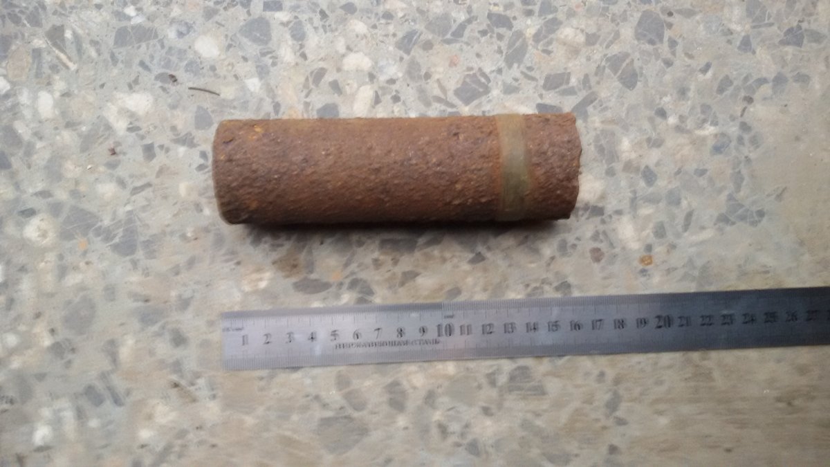

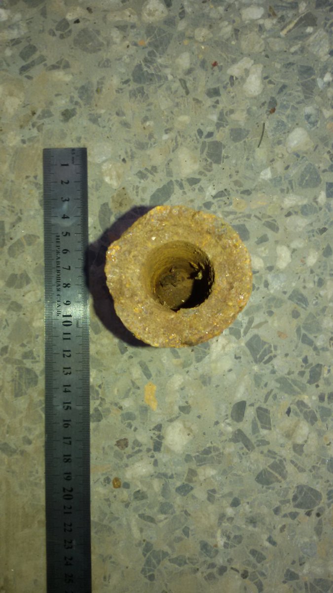

    Вот нашел реальный саботаж советов. Снаряд ОФ 45мм без ВВ. При пожаре в лесу взрыватель сработал и разорвал верх снаряда. Все остальное осталось целое так как небыло ВВ.

    Это не саботаж и не бракованный снаряд. Просто 45 мм снаряды О-240 "старого" ( до 1940 года) снаряжались тротилом весом 118 грамм. Вот они рвутся - мама не горюй. снаряды "нового образца" , после 1940 года снаряжались амматолом 80/20. Он гигроскопичен и если полежит, теряет свои свойства. Точно так же рвутся 76 мм снаряды ОФ-350 военного снаряжения ( амматолом). Верх, где взрыватель отрывает и всё. Мне 2 раза попадались 76 мм ОФ-350 без голов. Так там верхняя часть, где "очко" под взрыватель залита тротилом ( 50 гр) а дальше была пустота. На дне немного слежавшейся грязи. Амматол просто выветрился с годами.

    То же самое происходит часто и с советскими 82 мм минами снаряженными амматолом или шнейдеритом, попавшими в огонь. Выбивает взрыватель МП-82, тот что бекелитовый. А корпус остается целым. Силы взрыва даже не хватает, чтобы раздробить корпус на осколки.
    Просто все ВВ имеют свои физические и химические свойства, которые со временем меняются.
    Например аммоналы и амматолы сильно гигроскопичны, как губка впитывают воду и быстро теряют способность к детонации. Пикриновая кислота тоже со временем теряет свойства. А вот гексоген, тротил, ТЭН своих свойств практически не теряют. А тротил например, при определенных условиях хранения с возрастом наоборот становится более чувствительным.
